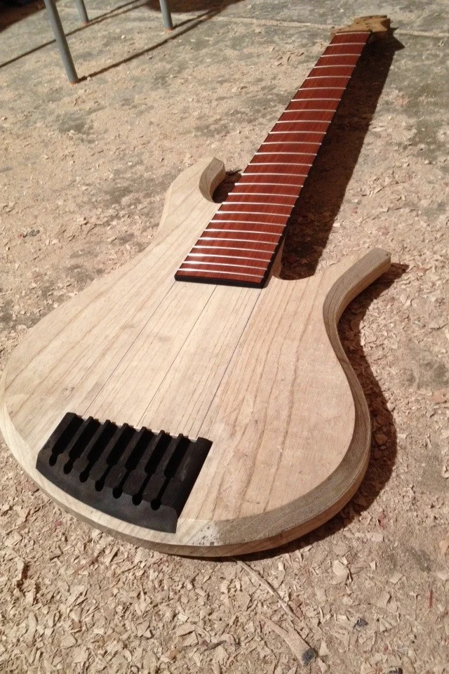

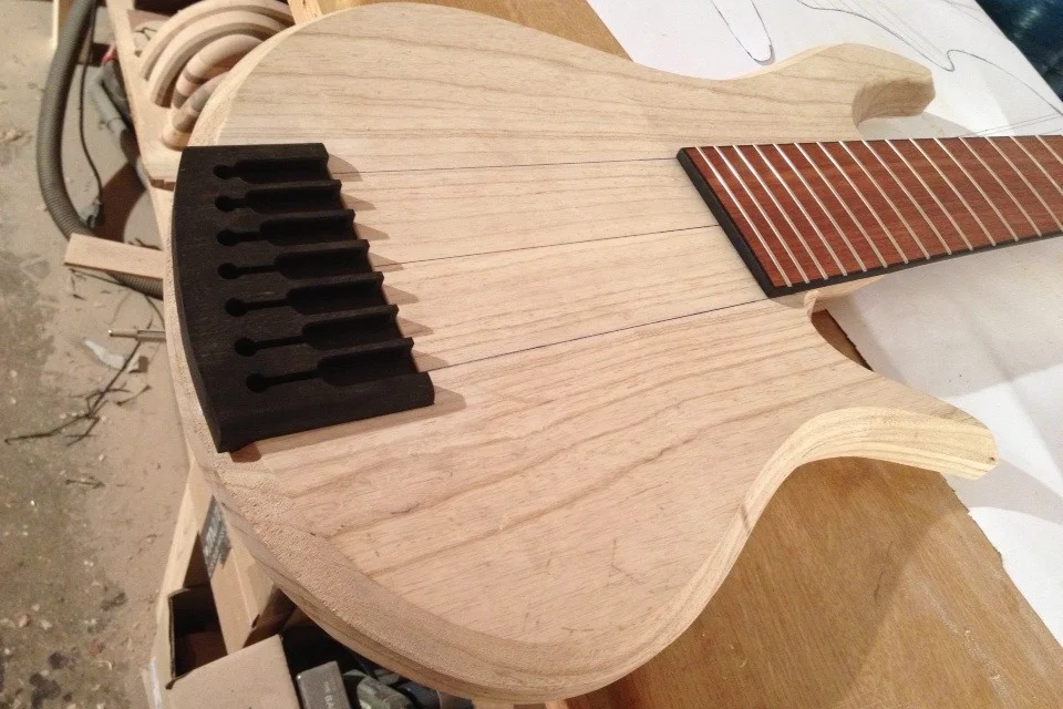

Erste Schritte der Ebenholzbrücke

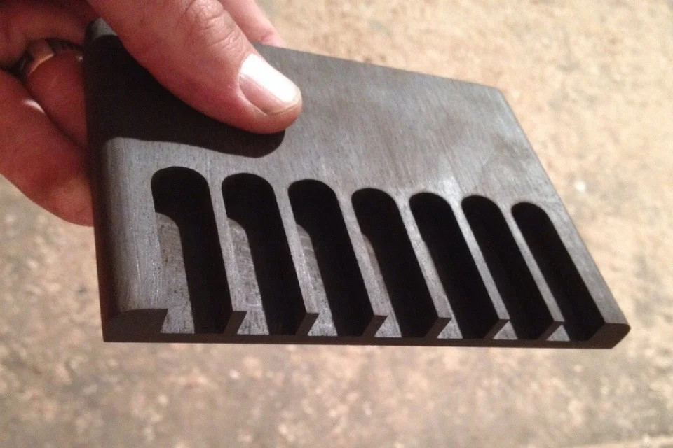

Unter der Brücke ist eine Messingplatte eingelegt, in der die Saiten hängen (damit ich die vernünftig erden kann)
Reaktionen: Gast68070 und mikki
  • #124
der einhängeweg bei den tiefen saiten erscheint mir recht kurz zu sein... ich hab ziemlich häufig das problem, daß die dicken saiten mit dem unordentlichen teil der umwicklung (einmal gar mit der stoffumspinnung) in die spielwiese ragen. gibts da keine probleme?
  • #125
Nein das täuscht! Der Weg der tiefsten Saite ist vergleichbar mit ETS und Konsorten
  • #126
Reaktionen: schubi, Gast68070 und mikki

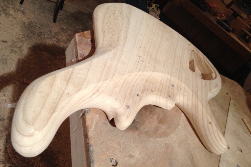

Der Korpus ist nun auch geshapet (erstmal nur grob)
Reaktionen: schubi und Gast68070

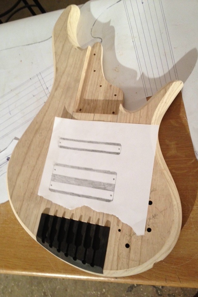

Was würdet ihr sagen?
Pickups in Ebenholz oder Padouk wie das Griffbrett?
  • #130
Wie wärs mit oberen Pickup in Padouk und unteren in Ebenholz?
Dann hast Du eine Unterbrechung der Optik in der Länge des Korpus.
Und lenkst die optische Aufmerksamkeit mehr auf den Korpus.
Wenn Du beide Pickups in Ebenholz machst, hast Du den Kontrast zum Griffbrett deutlicher gemacht
Korpus vs. Griffbrett.
Beide Pickups ind Padouk und Du hast die optische Verlängerung des Griffbretts.
Reaktionen: schubi und Torillo-basses
  • #131
Mal eine Frage an Torrillo: Wie werden den in der Ebenholzbrücke die Reiter so befestigt, das das auch lange genug hält? Ich stelle mir vor, das sieben Saiten schon einen ordentlichen Zug entwickeln, und somit auch ein hoher Druck auf der Brücke liegt.
Die Idee ist cool, aber wahrscheinlich bissl zu bunt. Das Problem ist, das die Maserung bei Pickups quer verlaufen müssen, es sei denn man macht die Gehäuse wesentlich größer, weil das sonst zu instabil ist.
Zur Brücke: ich habe unter der Ebenholzbrücke eine 2mm starke Messingplatte im Korpus versenkt, die mit 6 Schrauben am Korpus festgeschraubt ist. Due Saiten hängen dan praktisch in dieser Messingplatte. Das ist sehr stabil und erdet die Saiten gleich mit

Ich würde die Pickups in Ebenholz machen, meine bescheidene Meinung.
Die Idee mit der Brücke finde ich gut, werde ich mir mal merken. ;-)
Möchtest Du ein bis zwei Bilder davon hier reinstellen?
genau das bin ich am hin und her überlegen...
  • #134
Die PU`s eindeutig aus Linde :D
Reaktionen: der Franzos
  • #139
Momentan sind wir bei Ebenholzpickups mit breiten Padoukstreifen über jeder Spule angekommen.
