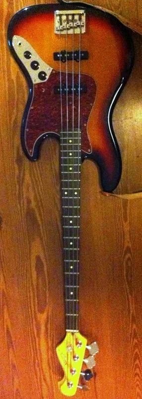

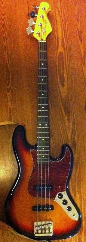

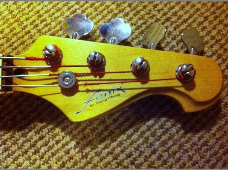

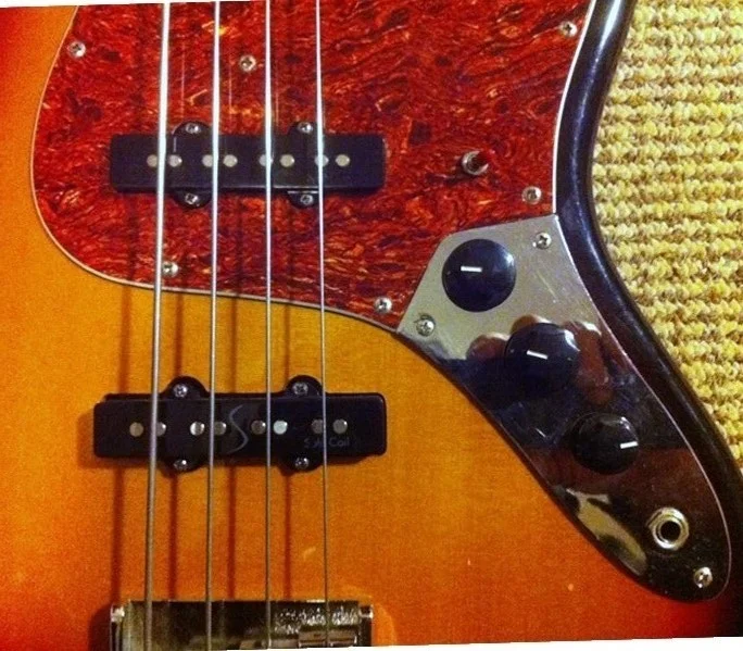

Hallo Jungs, bin wieder da... :bier:
Das ist zwar jetzt total OT, aber was soll's:
Fenix Jazzbass, 80er Jahre ;-). Erle-Ahorn-Palisander. Sunburst.
Ausgestattet mit Thomastik-Flats. Manchmal auch mit Fender 7250 Rounds.
2 Fender Super 55 Jazzbass-Splitcoils.
Das sind Humbucker mit übereinander liegenden Spulen, die absolut brumm- und rauschfrei sind. Angeblich mit dem originalen JB-Sound.
Deutlich präsenterer Sound mit mehr Output als die originalen Fenix-PUs, die waren dann doch etwas blutleer.
Seit ein paar Tagen mit einem Schalter ausgestattet, der die eigentlich parallel geschalteten PUs in Serie schaltet: Mehr Pfund, mehr Durchsetzungskraft, mehr Mitten.
Mehr Rock statt Vintage.
Dennoch sind die "alten" Sounds noch verfügbar - eine gute Entscheidung!
Mit der seriellen Schaltung zerrt der Compressore noch etwas früher bzw. stärker als original.
Sorry für die üblen Handybilder...:I
So, jetzt aber wieder husch-husch ins Thema!
