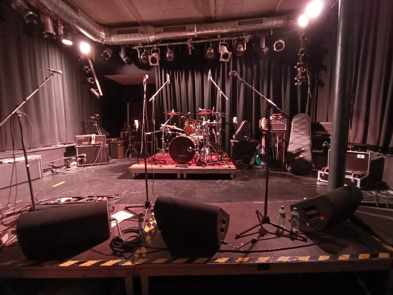

Am WE hatte ich beim DR3IER-Jahresendkonzert mal den NanoMark2 ausgeführt...um wieder festzustellen: KLINGT GEIL, IST LÜTT & REICHT AUS!
Mega gut...dann hatte ich einen Instrumentenständer vergessen....ABER der BassKeeper hat hier für einen tollen Ersatz gesorgt...IST LÜTT & REICHT AUS...kann man auch hier schreiben;)
Das Publikum und Teile der anderen Bands haben (unaufgefordert) den tollen Basssound gelobt...Sooo kann ein Jahr enden;)

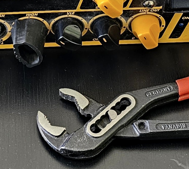

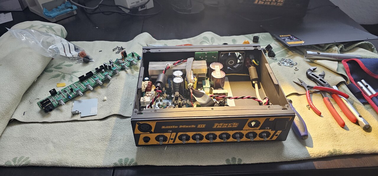

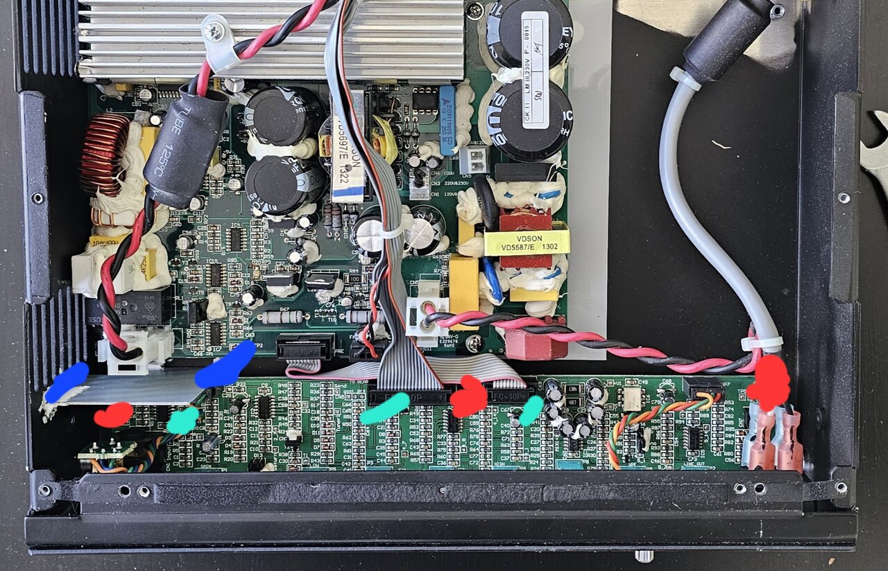

Wegen ein paar Kratzpotis habe ich den Preamp eines meiner LMs heute getauscht*. Und weil ich gerade dabei war, mal ein Kurzanleitung, falls jemand seine Vorstufe beim LM3 (und Verwandte) wechseln möchte....
-Deckel abschrauben
-Knöppe vorne mittels Gummi und Zange abziehen
-Muttern/U-Scheiben der Potis vorne lösen und abnehmen
-Rot = 3 Schrauben rausdrehen
-Blau = Silikon mit Messer durchtrennen und Blech herausnehmen
-Türkis = 3 Stecker abziehen (der 4. Stecker geht zum Masterpoti, das ebenfalls ausgetauscht wurde)
-die Platine herausziehen.
...neue Platine einsetzen, (ggf neues Silikon oder Doppelklebeband für's Blech anbringen),
-die 3 Stecker einstecken
-vorne alle U-Scheiben und Muttern der Potis festziehen
-das Blech und die 3 Schrauben einsetzen und festziehen
-Deckel drauf
-Knöppe drauf
....und fertig.
*so ein originaler Preamp kostet nicht die Welt und während der neue Preamp im LM werkelt, kann der alte Preamp in Ruhe überholt werden (neue Potis) und auf Ersatz gelegt werden.... ;)
Der Austausch des Preamps dauert besinnliche 30min, ohne ansatzweise in Hektik zu geraden... ;)
Reaktionen: tommy91957, Altbasser, joe.wa und 12 andere
