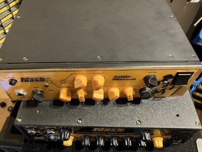

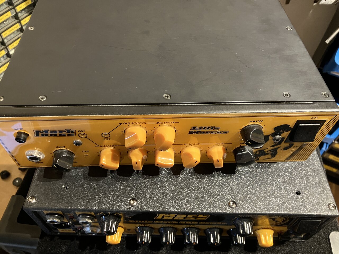

Ich würde tüfteln.
Schraub beide Deckel ab - leg die übereinander und
übertrage die benötigten Bohrungen auf den Metalldeckel.
Dann Löcher rein fertig.

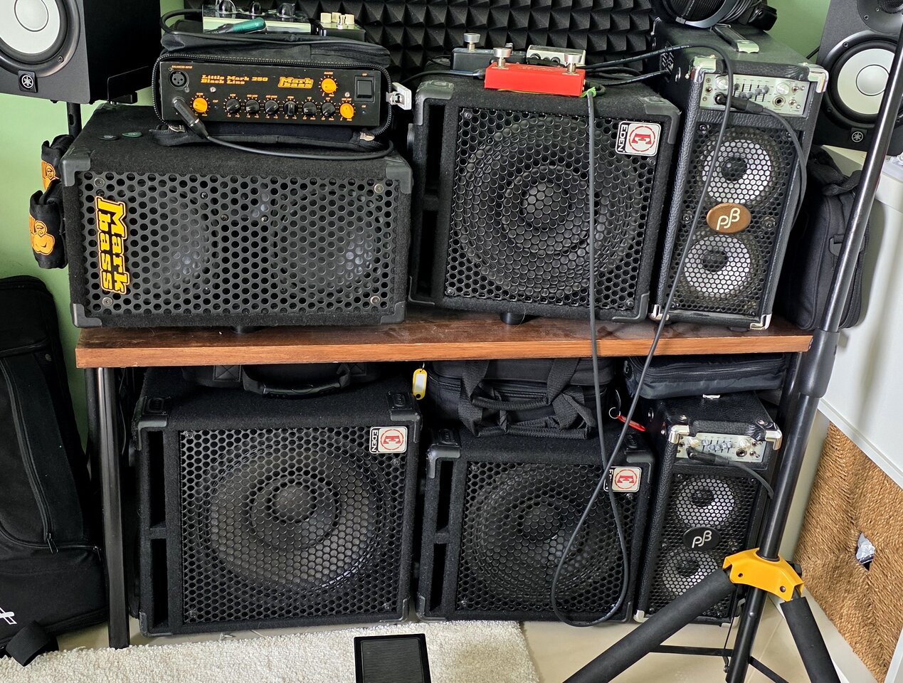

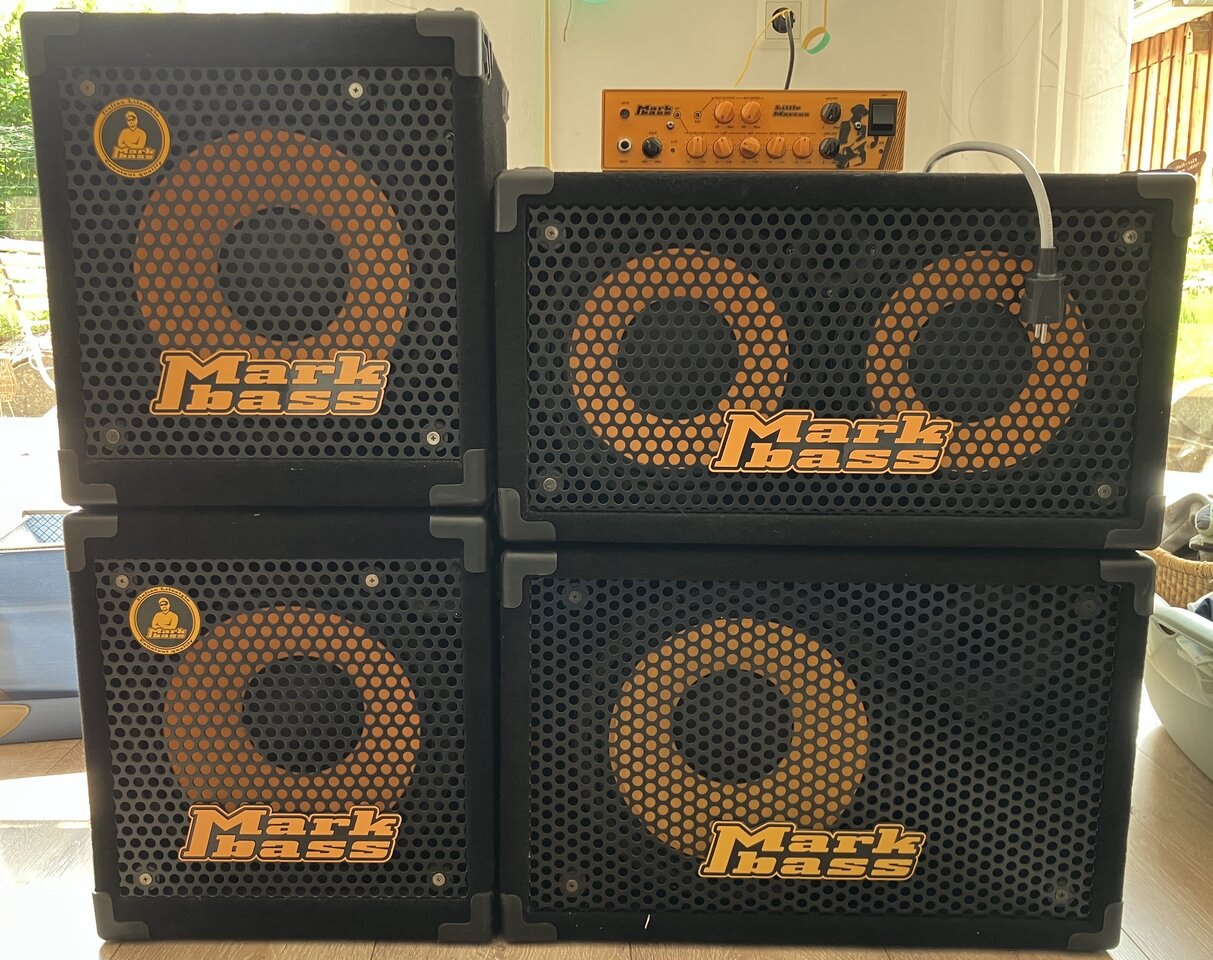

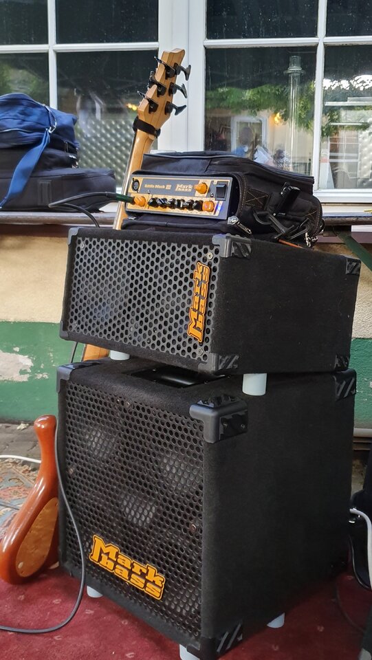

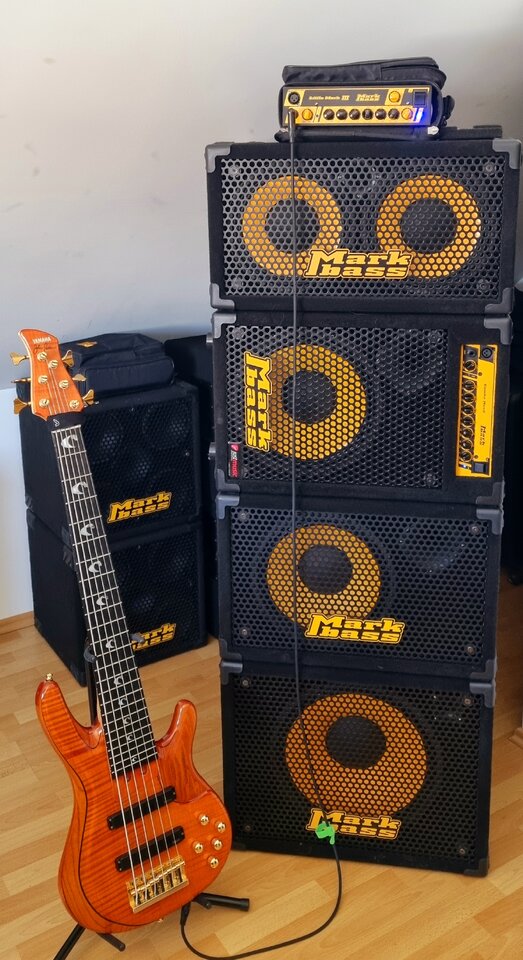

Den DI-Level kann man auch prima zum ansteuern weiterer Amps benutzen. Einfachcauf Post-EQ stellen und dann kann man damit z B. einen anderen LM ansteuern und regeln. Master für die direkt angeschlossen Boxen und mit dem DI-Level weitere Amps/Combos regeln.
Das habe ich schon öfters gemacht.
Hier z.B.
Box und Combo sind getrennt regelbar, direkt am Amp.
Reaktionen: gillento, TomW und Mudskipper
  • #3.993
Oder eben so...
...Amp versorgt direkt die beiden Eden 10er und steuert den Combo, der zusätzlich die Eden 12er versorgt.
Oder so....
...1000W Stack 😊
....oder, oder, oder... 😊
