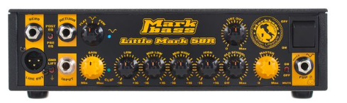

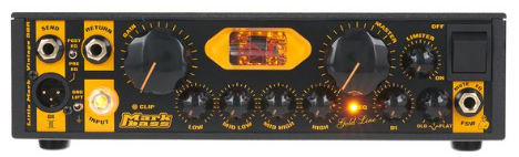

Als Alternativen zum Little Mark IV sind noch der LM 58R und der LM Vintage 58R (mit Röhrenvorstufe!) im Dunstkreis - da gefällt mir aber jeweils die überladene Front (und beim Vintage der Preis) nicht so, dafür kommen mir bei den beiden die Knöpfe haptisch angenehmer vor...
... aber der Vintage hat nur Festeinstellungen für VPF und VLE (beim 58R und LM IV nur bei VPF) und keinen Mute-Schalter am Gerät...

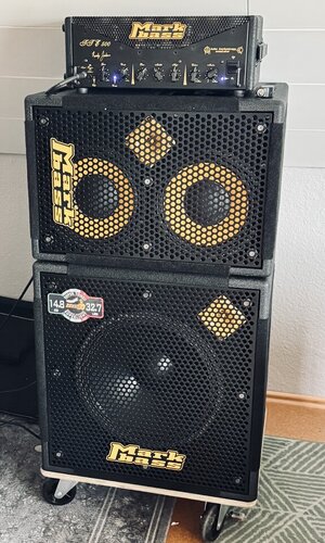

Ich finde die neuen MB58r Boxen wirklich fantastisch.
Bei mir ist es, wie man sieht eine Kombination aus der 102p und der 151p geworden. Selbst die „ schwerste“ P Variante der Boxen ist unfassbar leicht.
Klanglich können die beiden Boxen nicht nur gegen meine EBS Proline 410 und meine Fmc 610 mithalten. Das ist schon definitiv die gleiche Qualitätsstufe.
Hatte mich ursprünglich hauptsächlich wegen dem Gewicht für die Boxen interessiert, aber der Sound hat mich, nach der Einspielphase echt umgehauen!!

  • #4.040
Ich hab ein kleines Stack auf einen Rollbrett gestellt. Hat für mich den Vorteil, dass die Box dadurch nicht länger wird und so passgenau in den Kofferraum passt, ohne etwas umklappen zu müssen.
