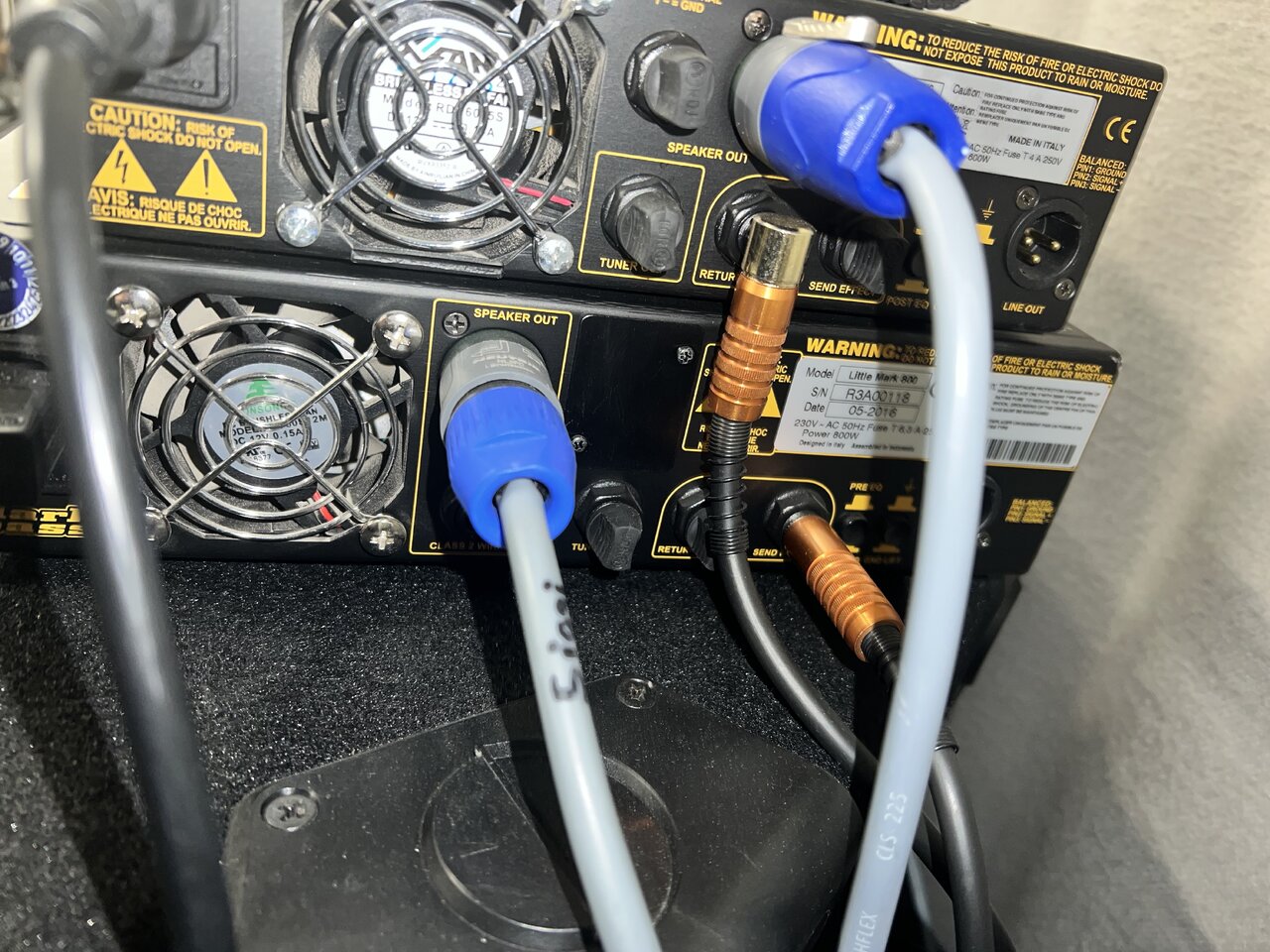

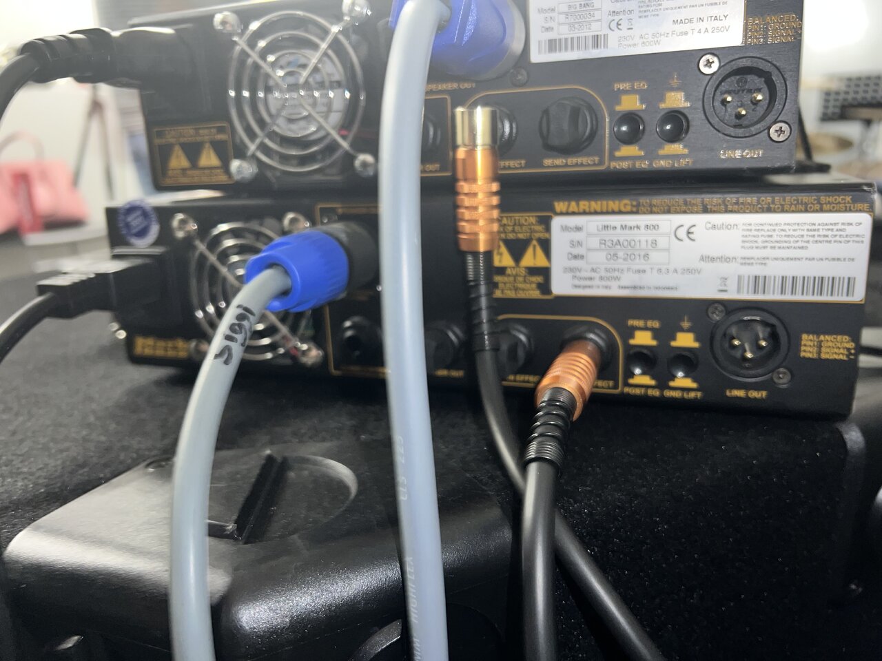

Bei mir ist das so. Raus aus dem Effect SEND und im anderen Amp rein in Effect Return. Das Signal wird dann nach der Vorstufe ( Gain) und vor der Klangregelung übertragen. Du kannst also am zweiten Amp den Gain auf 0 Lassen, der wird vom ersten Amp geregelt, und du kannst die Klangregelung unabhängig vom ersten Amp regeln.
