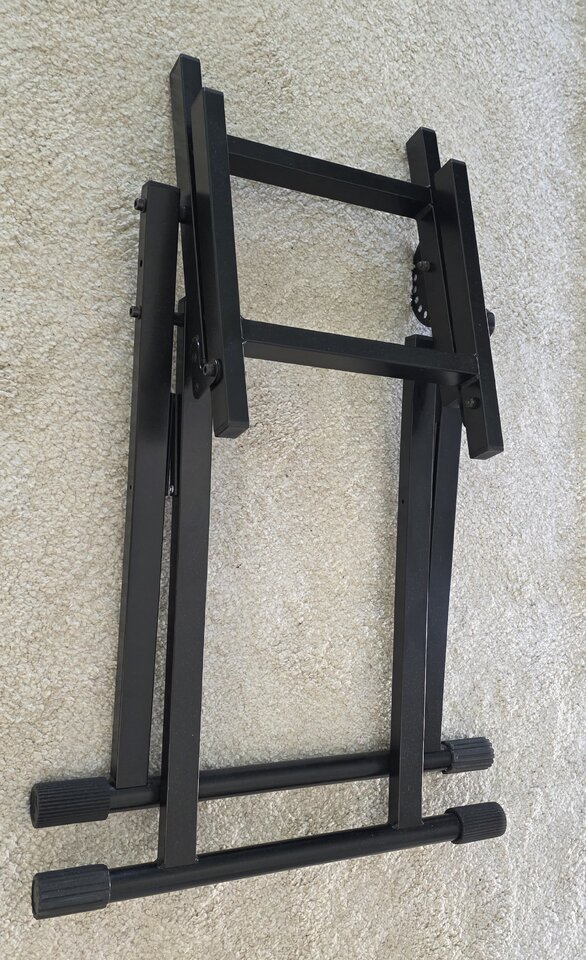

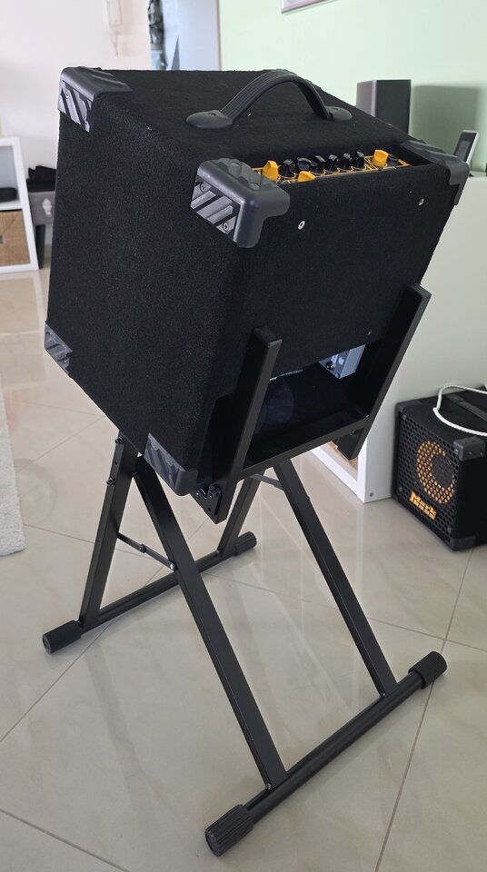

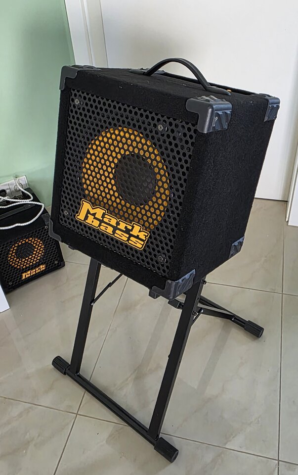

Den habe ich auch noch und nutze ihn inzwischen nur noch zuhause. Ist mir einfach für den Transport zu sperrig. Ohne Scheiß! Wenn wir zu Gigs fahren ist der Platz in den Autos bis auf den letzten Zentimeter verplant. Grundsätzlich ist dieser Ständer aber wirklich solide und gut.
Viel kleiner geht es ja eigentlich nicht, wenn der Amp auf eine gewisse Höhe kommen soll. Ich habe jedenfalls nichts transportableres gefunden.
Ich nutze die Ständer für SR Technology Jam150 Akustikcombos, die meine Freundin als Monitore (Gesang, Keyboard) nutzt, bzw als Ständer für Proben im Trio bei uns Zuhause.
Das einzige, was kompakter ist, ist dieses Stativ... https://www.thomann.de/de/roadworx_slim_line_speaker_stand_bundle.htm
...aber dafür braucht es einen Hochständerflansch, den die SR Jam150 haben, aber die Bassscombos nicht. Außerdem ist die Tragkraft/Stabilität nicht dieselbe... 😉
Wenn du einen Klappständer kennst, der noch transportabler ist und ähnlich stabil trägt, dann bin ich auf jeden Fall interessiert welcher das ist... 🙂

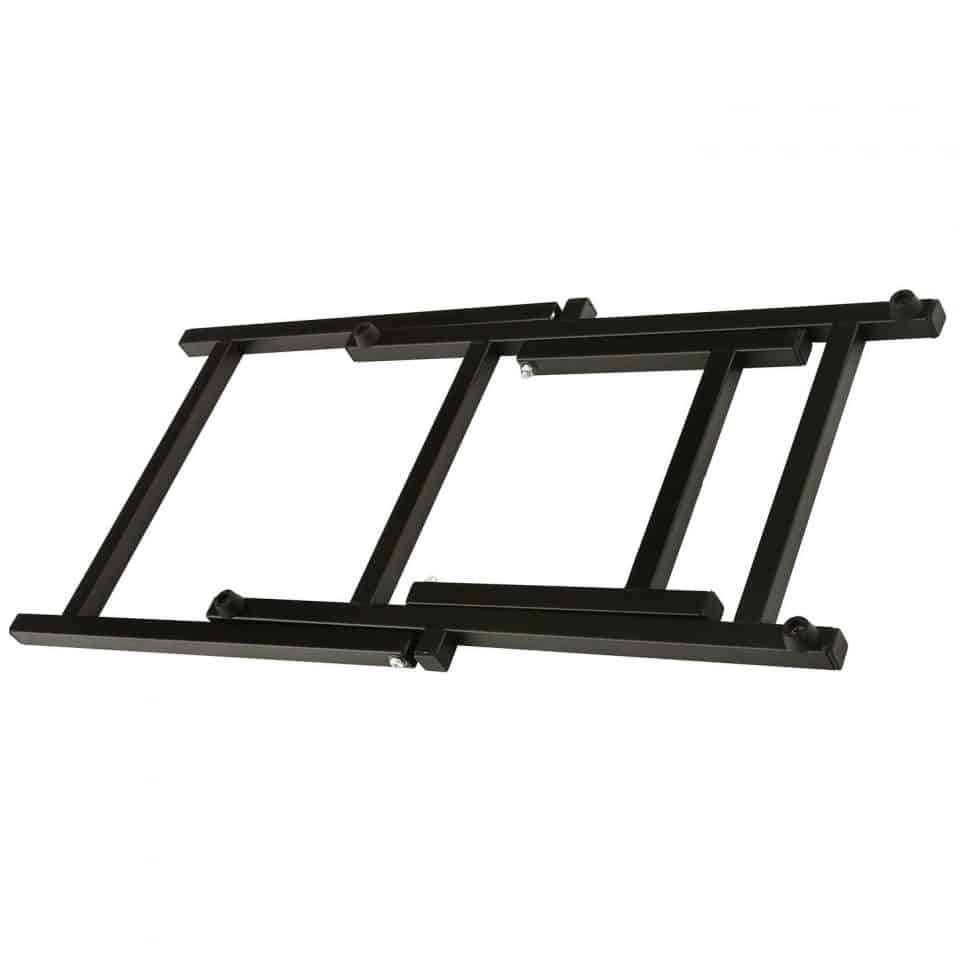

Es gibt ja noch sowas... (hab ich auch)
Aber da tut es auch wesentlich besser sowas...

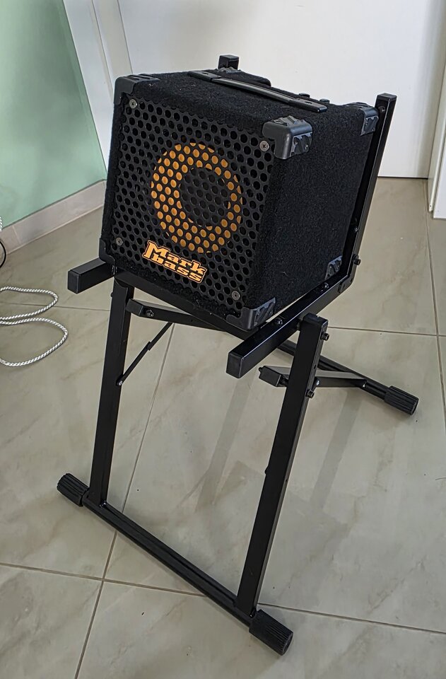

Danke erstmal für die ganzen Vorschläge!
Ein wenig Erhöhung darf es gerne sein, daher fällt bspw. der Markstand raus.
Der Athletic von @Basspekoe wäre sehr interessant, da beide Amps passen. Finde ich allerdings derzeit nirgends.
Vielleicht bestelle ich mal den Boss und Schertler und teile dann meine Erfahrungen.

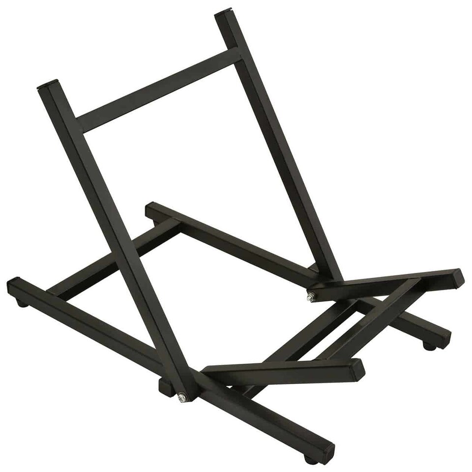

Der K&M ist für einen Markbass-Combo 121H aus meiner Sicht aber nur grenzwertig geeignet. Entweder man muss eine doch recht deutliche Schräglage einstellen oder der (sehr frontlastige) Markbass-Combo kippt vorn vom Ständer. So zumindest meine Erfahrung mit dem Teil.
Beim 121P mag das gehen, der hat ja den Verstärker hinten verbaut.
Ich hab in der Bigband auch einen Markbass-Combo 121 H und verwende dort einen Schertler S3. Den gibt es leider nicht mehr neu. Er kommt dem oben verlinkten Boss recht nahe, ist aber nicht so breit.
