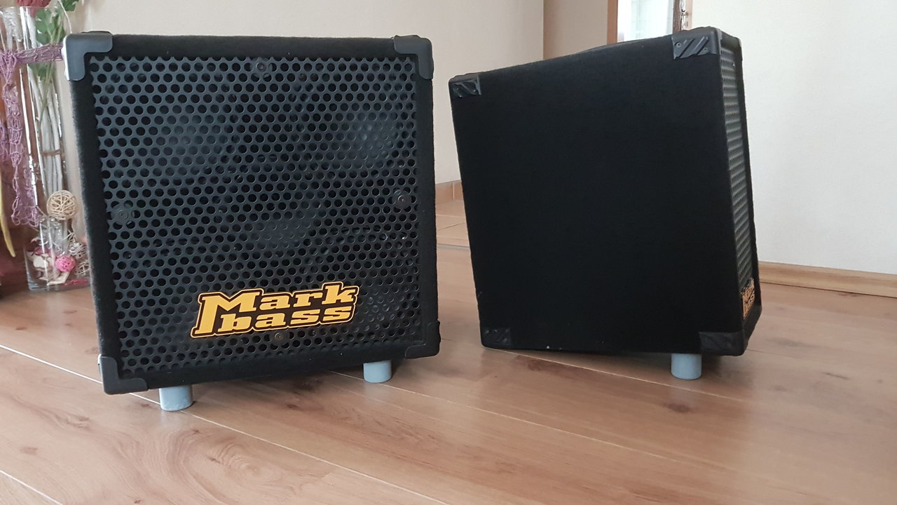

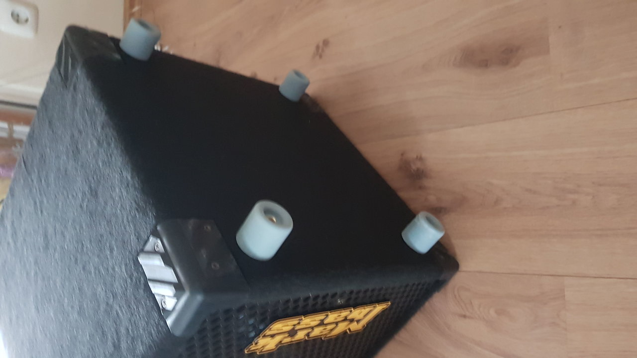

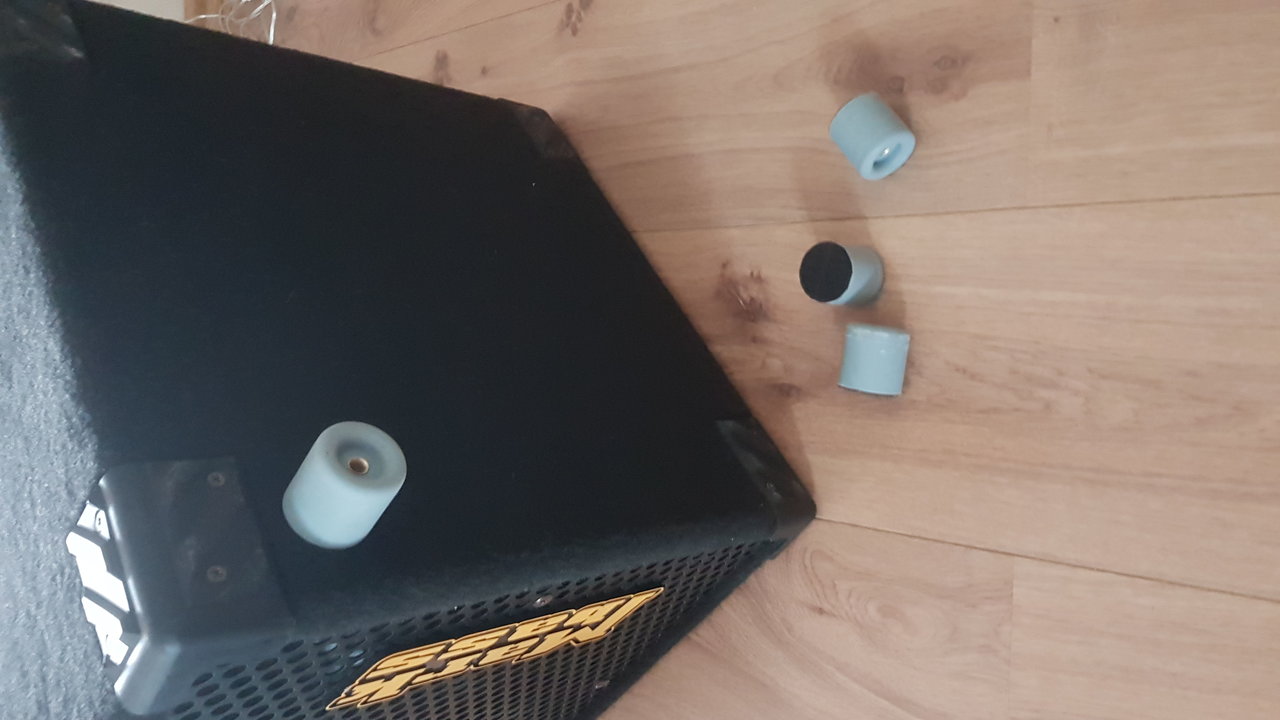

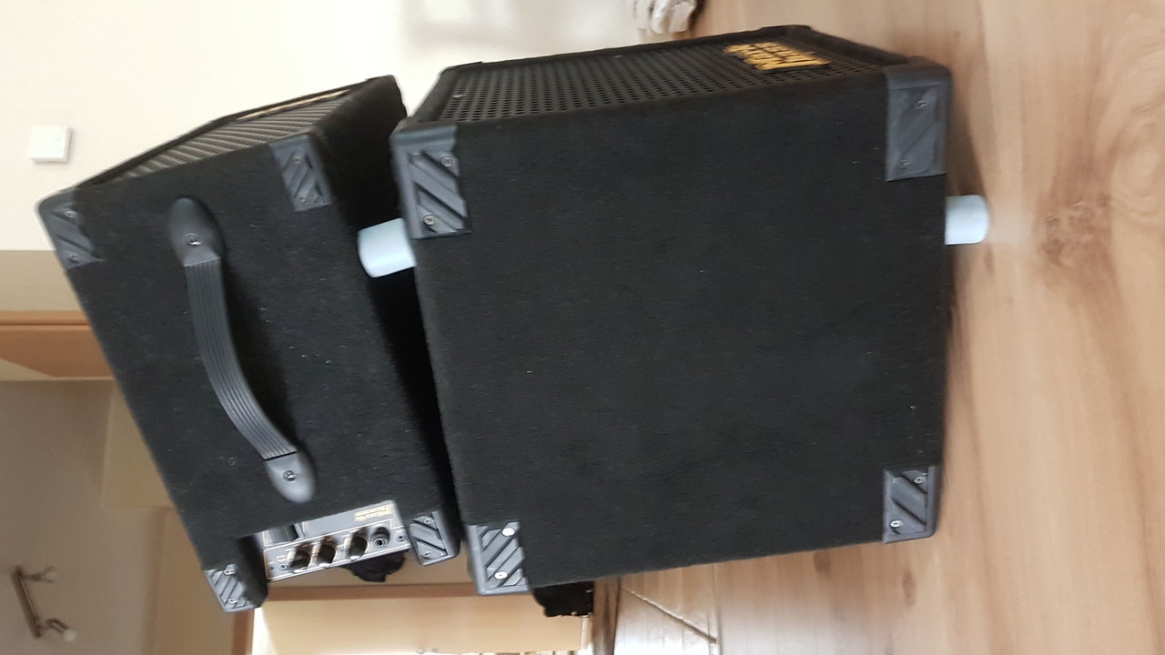

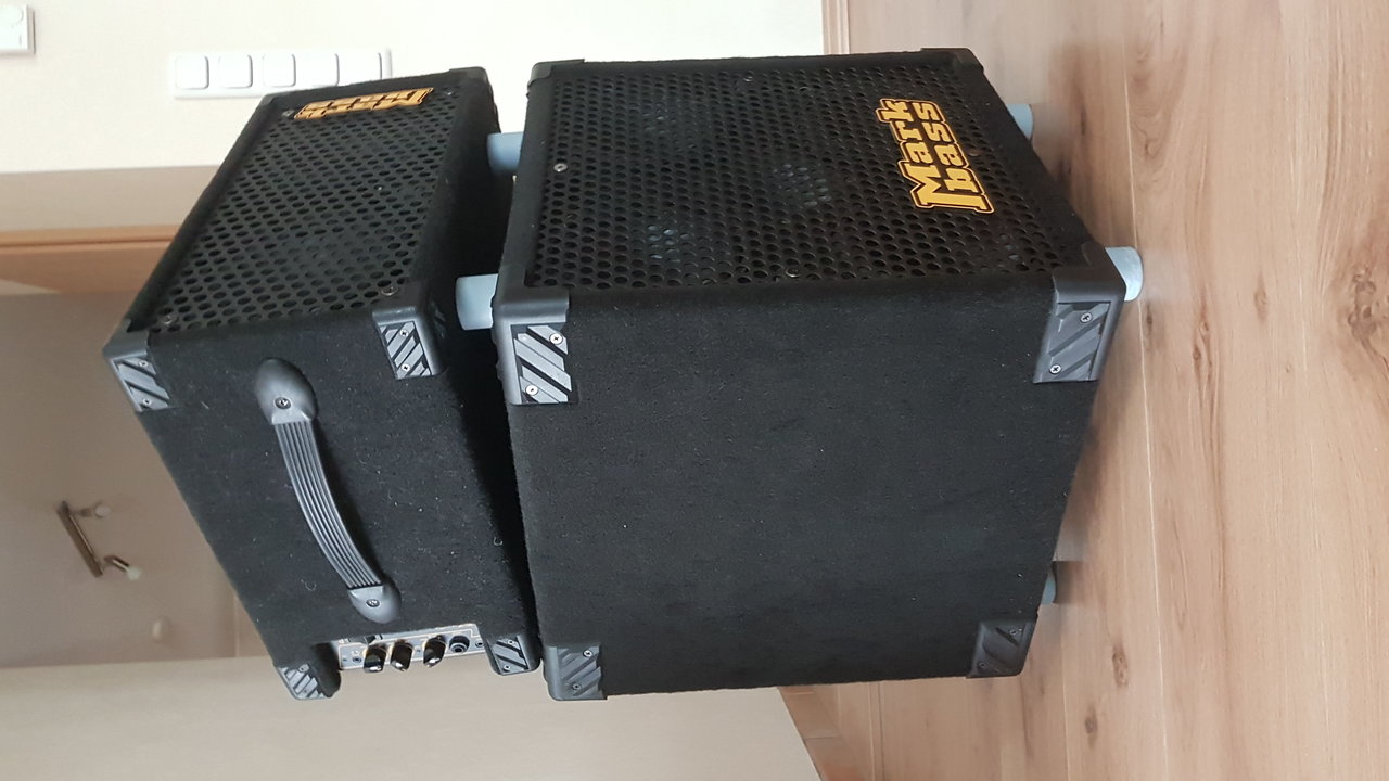

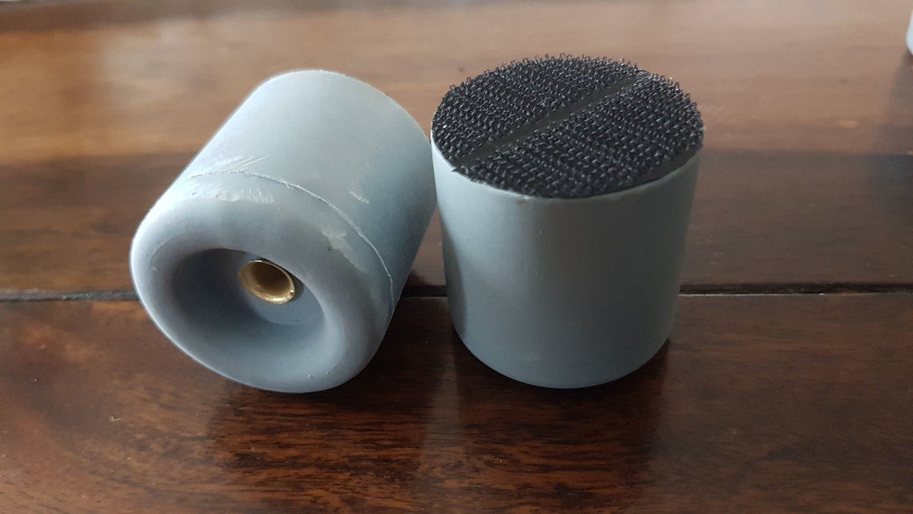

Kleiner Tipp für die Klett(Velcro)-freundlichen Boxenbesitzer...
Wer seine Bassanlage preiswert, schnell und gut von dröhnigen Holzbühnen entkoppeln möchte, der greift einfach nach dicken Türstoppern oder anderen Gummifüssen, beklebt sie mit guten Klett (Tesa) und kann die Gummifüsse jederzeit und überall drankletten... auch zum leichten anwinkeln geeignet... ;)
Reaktionen: twoties, hotte66, DeBone und 11 andere
  • #1.131
coole Idee, grade mit dem Abwinkeln finde ich äusserst interessant :great:
Reaktionen: Basspekoe
  • #1.132
Wer seine Bassanlage preiswert, schnell und gut von dröhnigen Holzbühnen entkoppeln möchte, der greift einfach nach dicken Türstoppern oder anderen Gummifüssen, beklebt sie mit guten Klett (Tesa) und kann die Gummifüsse jederzeit und überall drankletten... auch zum leichten anwinkeln geeignet... ;-)
