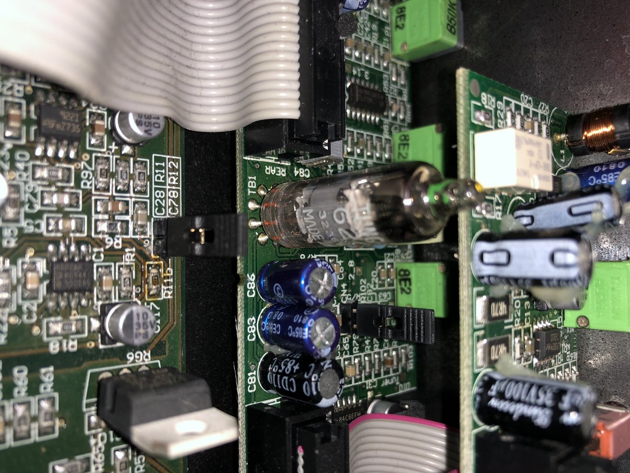

  • Deckel würde ich abnehmen, wenn ich a) Ahnung von Lötstellen hätte und b) Ahnung hätte, wie man Röhren aus und wieder einsteckt.
  • Riecht durch den Seitenschlitz hindurch ein bisschen verschmort...
    Ich schraube dann jetzt mal den Deckel ab und probiere mein Glück mit einer Laienanalyse der Lötstellen und der Röhre.
Habe mein möglichstes getan, aber abgesehen davon, dass ich meinen Riechkolben nochmal näher an die Röhre halten konnte und es definitiv anders riecht als sonst, kann ich nicht wirklich mit neuen Erkenntnissen aufwarten...

Sind da noch irgendwelche Jumper. Damit kann man bei den Markbässen noch die Reihenfolge des Effektweges ändern oder von Parallel zu Seriell umschalten. vielleicht hilft das.

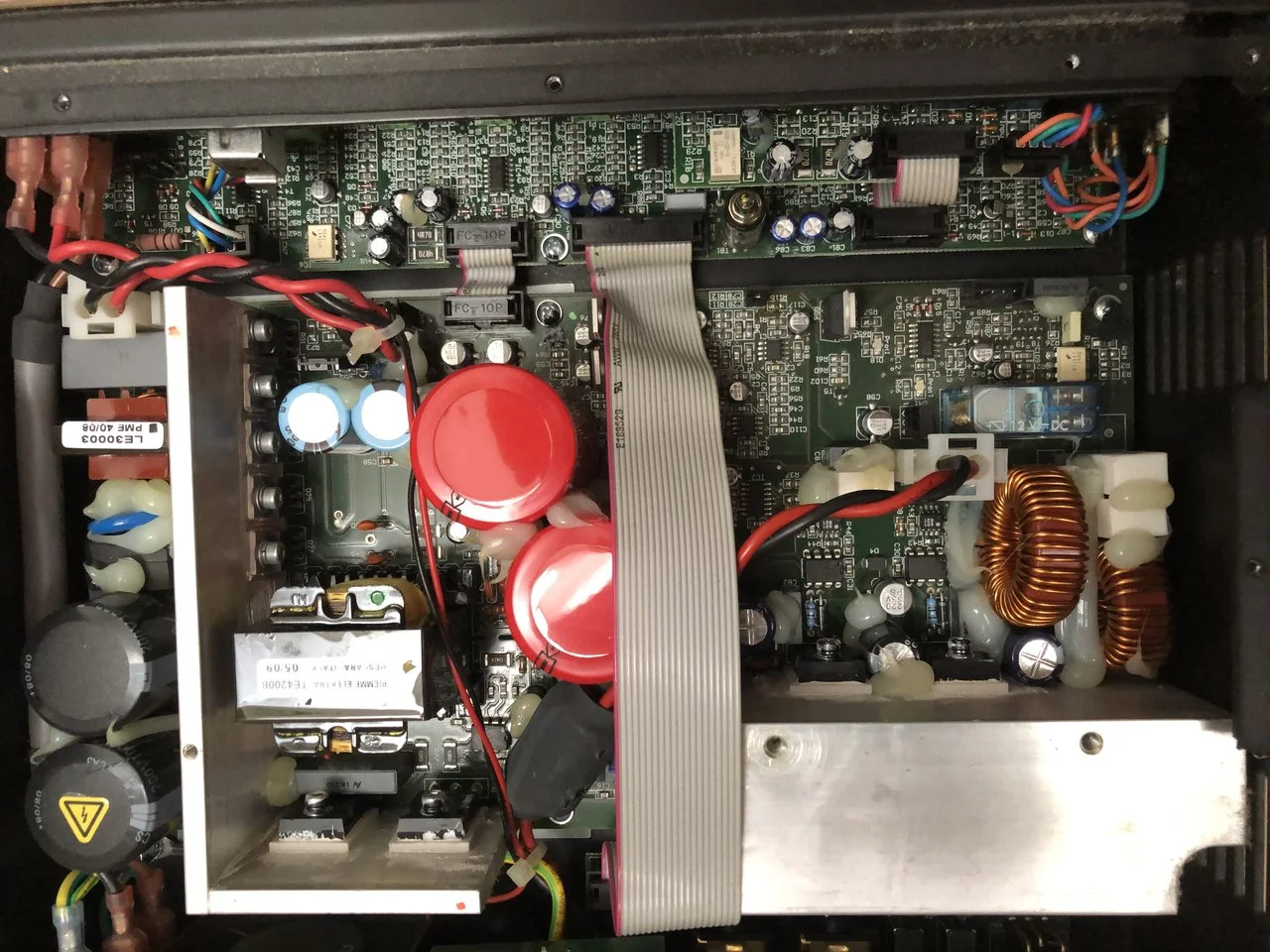

Wenn du magst, dann kann ich auch mal in den Amp schauen.
Zur Fehlersuche kann man einfach mal ein Signal am Eingang anlegen und dann mit dem Oszilloskop das Signal verfolgen, bis es nicht mehr vorhanden ist.
Anhand der Beschreibung würde ich auch sagen, das es die Endstufe ist.
Also würde ich da direkt anfangen und gucken ob das Signal noch dort ankommt und ob die Endstufe auch mit Strom versorgt wird.
Einfach mal... hast du schon mal in einen Markbass Amp rein geschaut? Unübersichtlich ist sehr beschönigend ausgedrückt. Das ist alles SMD, die Leiterbahnführung nur zu erahnen und eng auf eng. Und dann überall der weiße Schmierbapp.
Viel Spaß.
Also die Endstufe ist sehr einfach zu erkennen.
Und einfach mal ne klinke in den Eingang gesteckt, welche mit einem Sinus gefüttert wird, das bekommt bestimmt jeder hier hin. 😉
