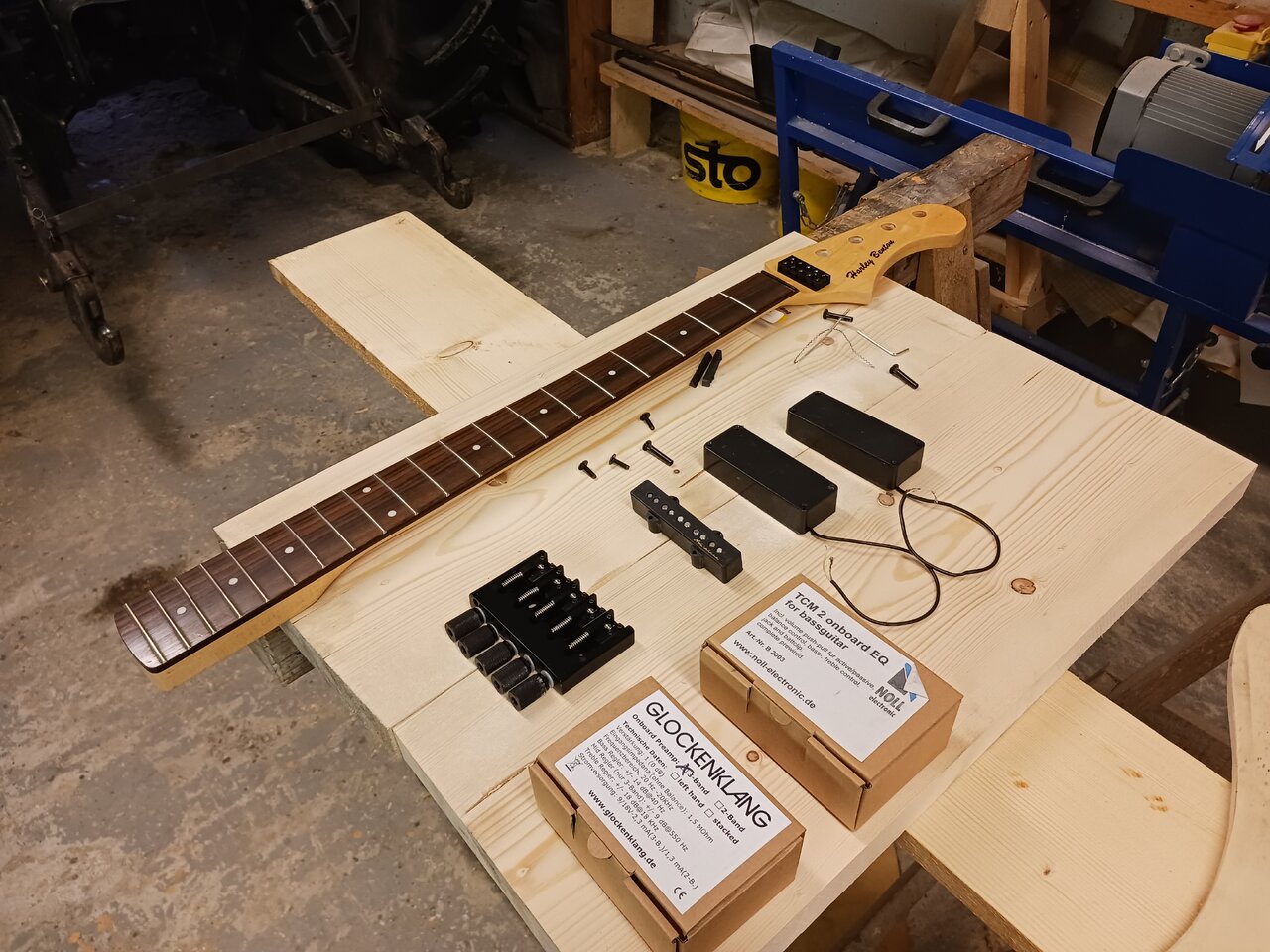

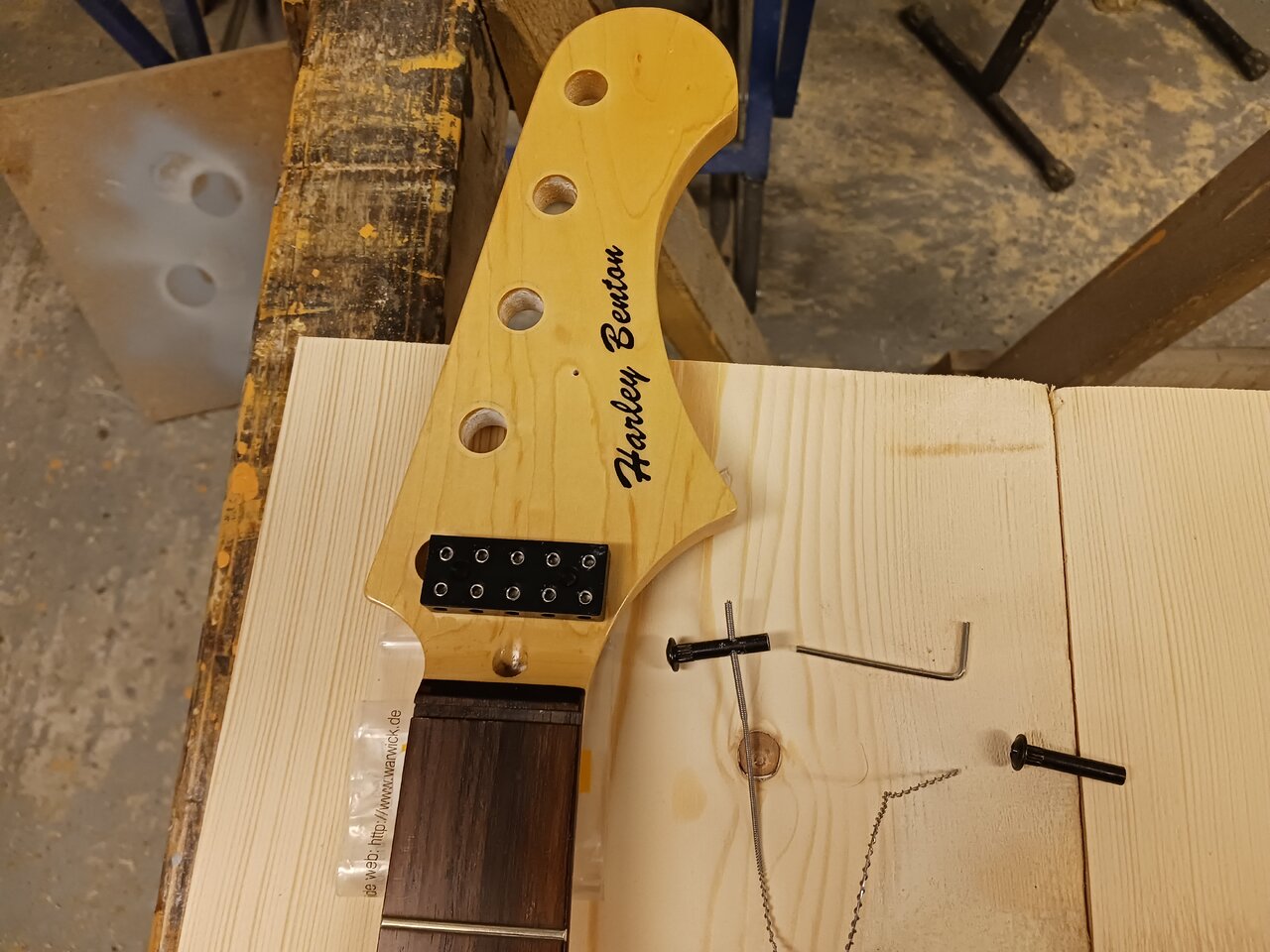

Obwohl meine Zeit momentan immer noch knapp bemessen habe ich mit einen günstigen Hals aus den KA besorgt. Der ist fast zu Schade um geköpft zu werden.
Er hat eine Sattelbreite von 44mm. Das ist mir für einen 5 Saiter fast zu eng.
Also, falls jemand einen Hals mit defektem Headstock oder einen breiten Hals gegen diesen tauschen will bestände noch ca. 2 Wochen die Chance dies zu tun.

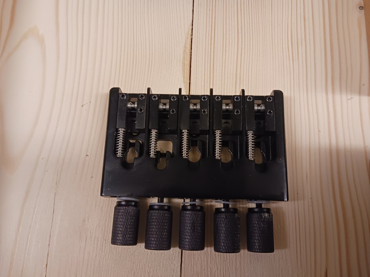

Die Hardware ist von Guyker und macht einen guten Eindruck. Nur das Teil zum festklemmen der Saiten auf der Halssaite gefällt mir überhaupt nicht, aber da habe ich schon eine andere Idee.
Für den Korpus nehme ich Fichte aus dem eigenen Wald auf 1000 Höhenmetern gewachsen. Mir ist bewusst dass Fichte normalerweise nicht zum Bassbau verwendet wird, aber das aus Gründen die mich nicht stören.
Das Holz kostet mich quasi kein Geld. Außerdem weiß ich noch nicht genau wie ich die Brücken/Stimm-Kombination auf dem Korpus befestigen will. Zum ausprobieren ist das perfekt.

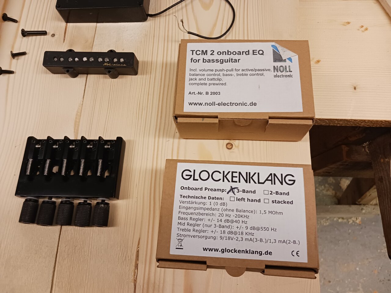

Bei der Tonabnehmerbestückung und der Elektronik bin ich noch sehr unschlüssig. Ich habe noch einiges in der Restekiste.
Die Tonabnehmer sollen optisch auf alle Falle kein Fender oder MM-Style haben. Ich habe jetzt mal 2 Stück günstige bestellt in SC Form mit einem sichtbaren Klingenmagneten.

Schönes Projekt. Da Du ja eh noch nach einem anderen Hals Ausschau hälst, falls Du was mit Trussrod-Zugang bodyseitig findest, würde ich bzgl. Headpiece empfehlen, die Lösung von Status anzuschauen. Müsste man aber selber feilen, die verkaufen die Hardware nicht separat. Da findest Du auch Inspiration für eine Korpusform mit klaren Linien und 45 Grad Fase.
Die Bridge sieht interessant aus, was ist Guyker denn für ein Laden? Auf der Homepage gibt es wirklich nichts was irgendwie etwas über die Firma aussagt.

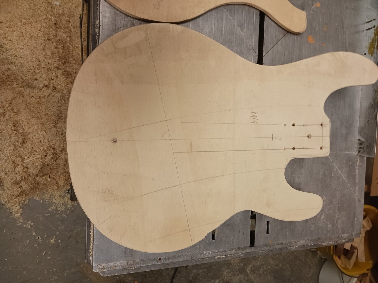

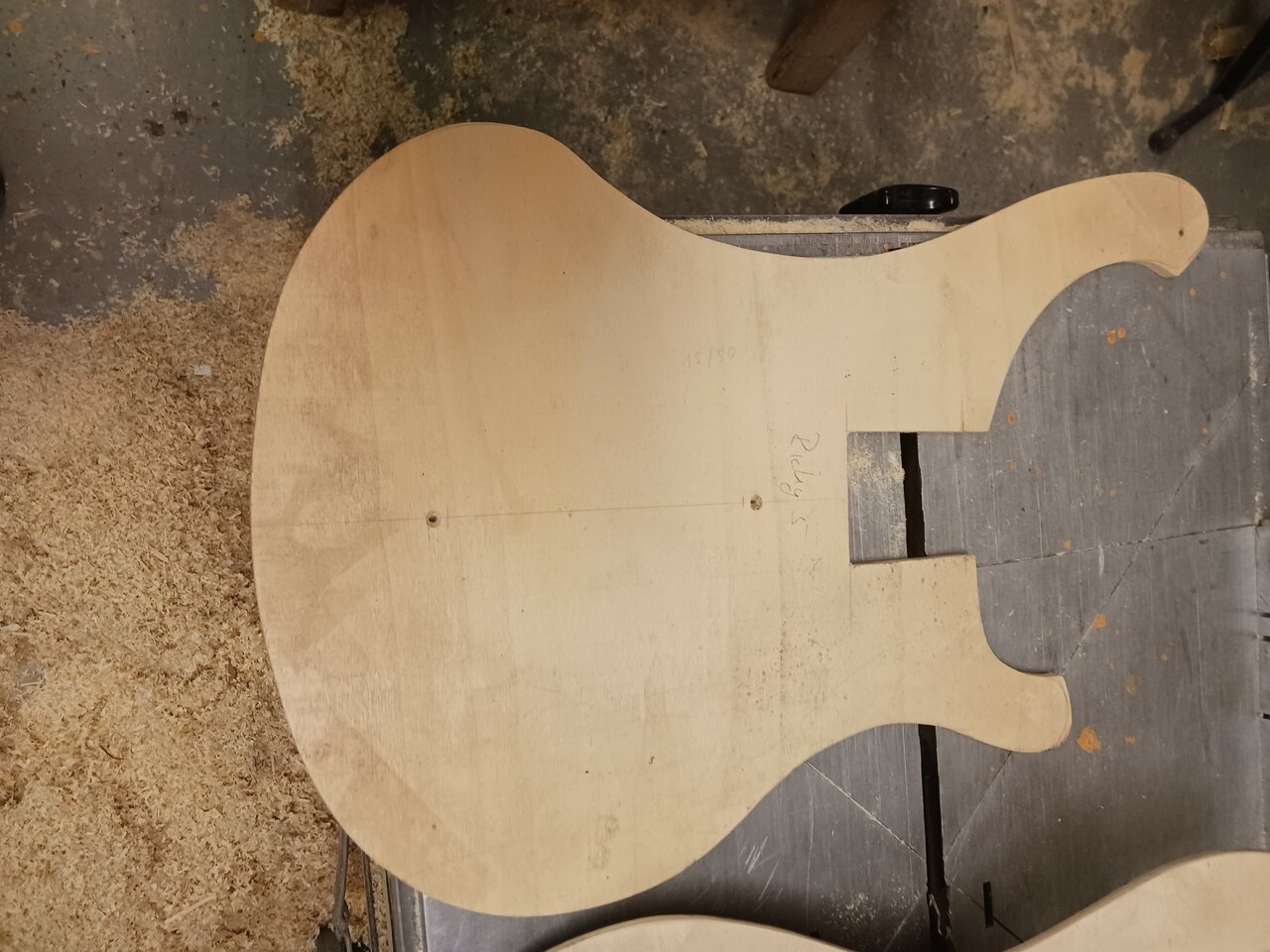

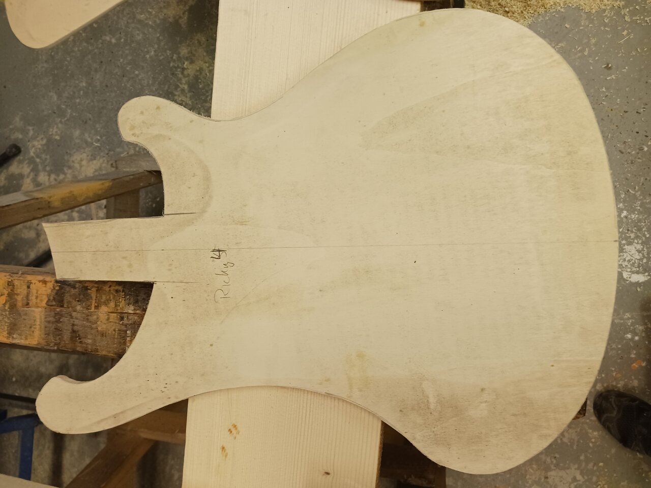

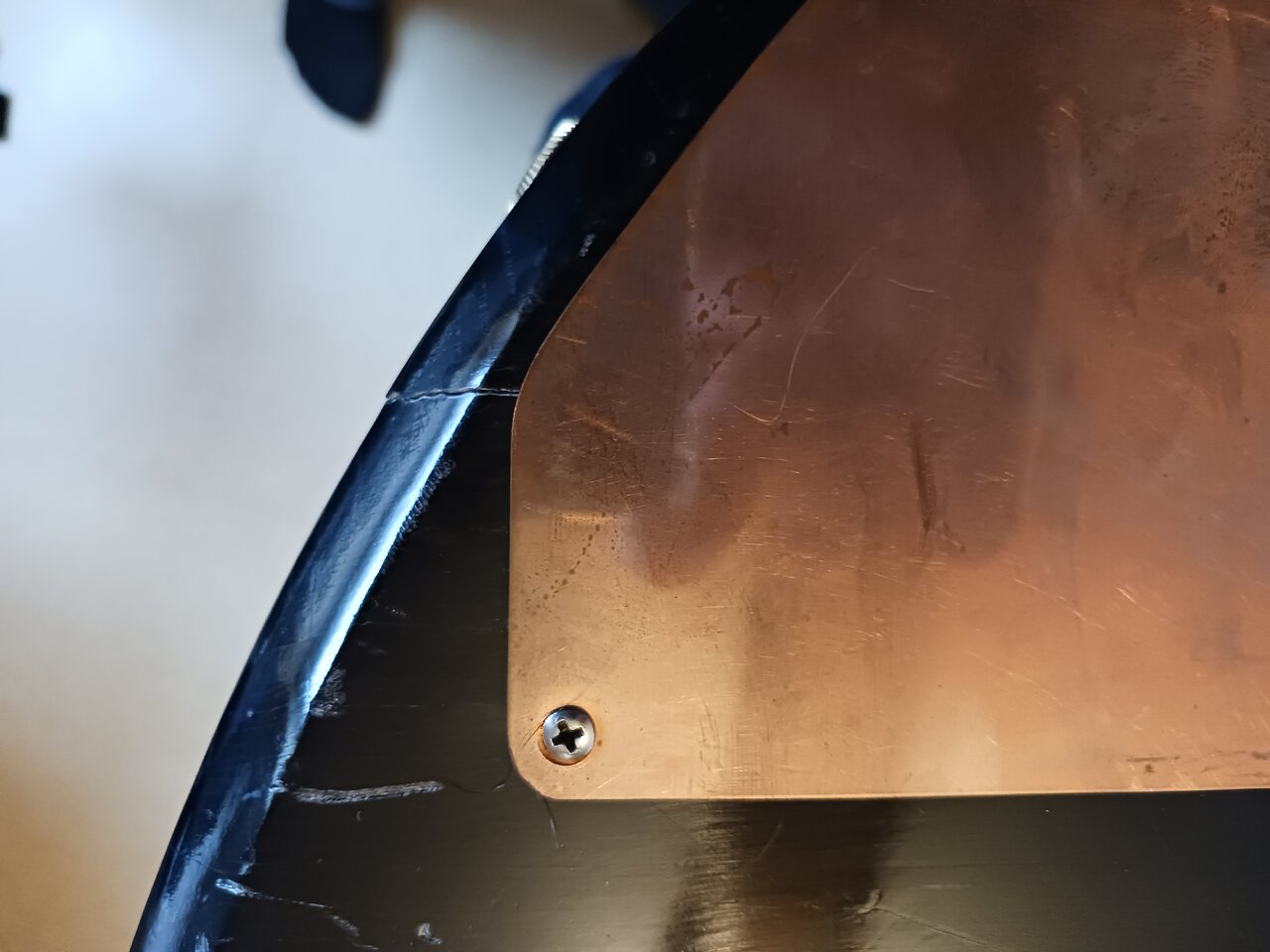

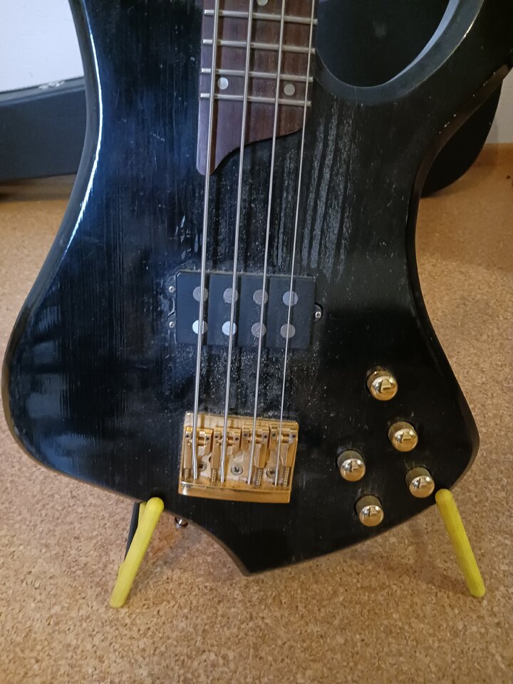

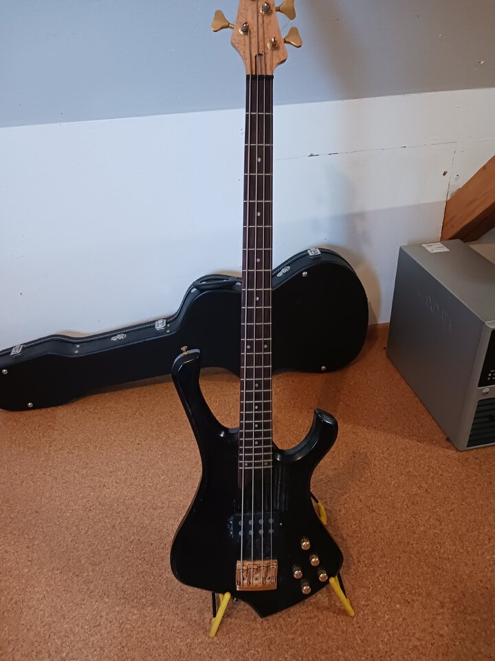

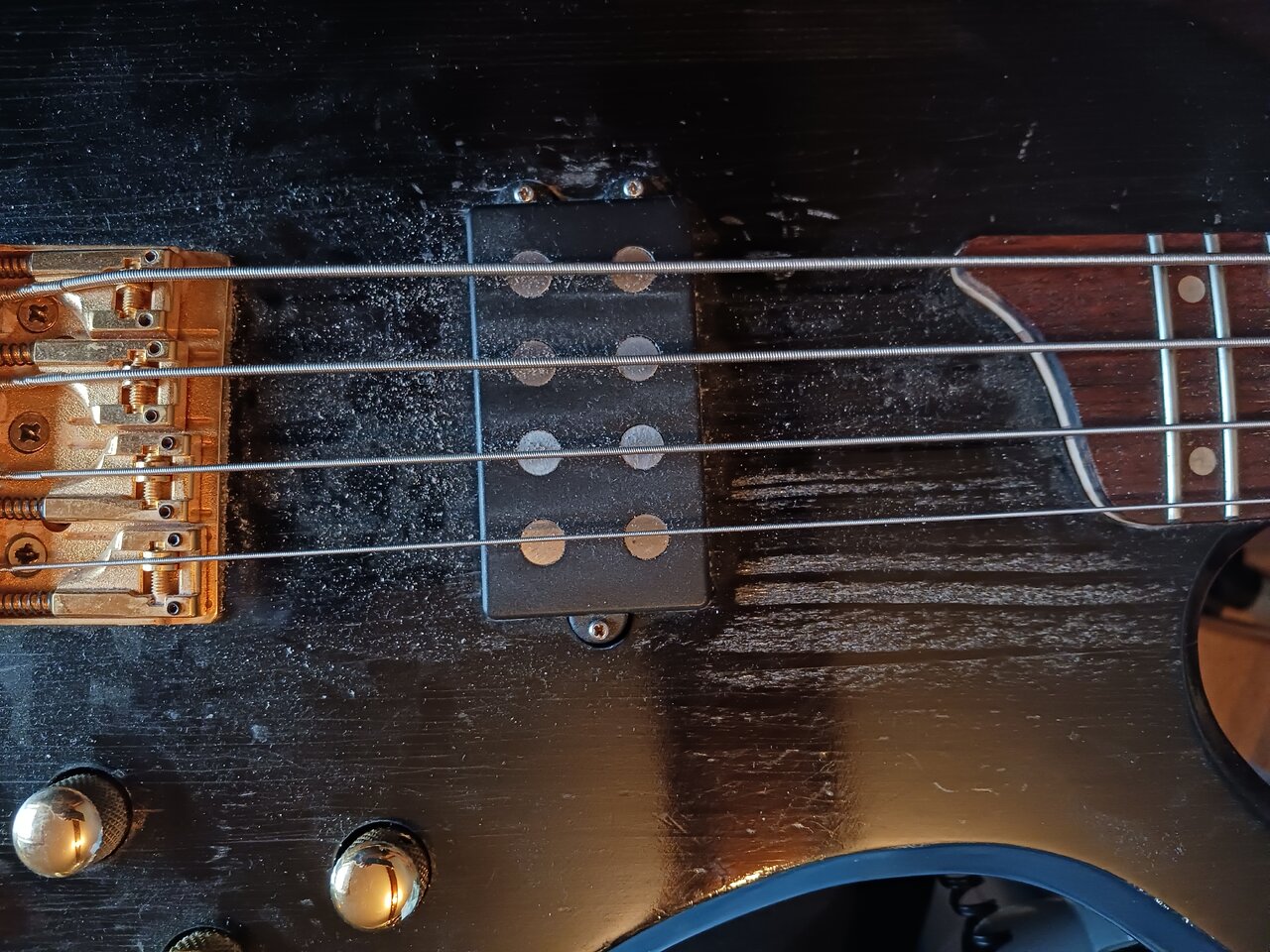

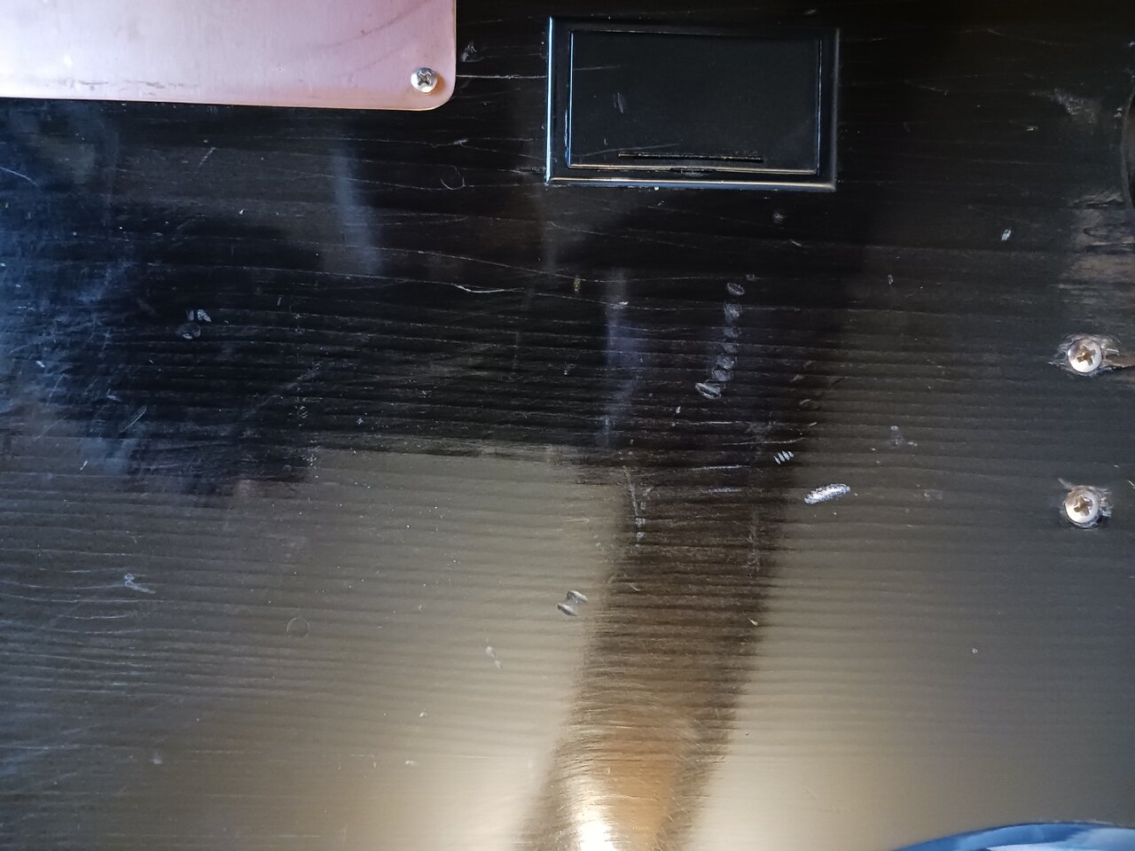

Anbei ein paar Fotos meines Fichtenbasses. Da kann man hoffentlich auch die Schwächen eines Korpus aus Fichte erkennen. Es ist zu weich und neigt zu Rissen.
Es hat aber eine Tolle Maserung und lässt sich super beizen.
Ich bin eher ein Zeitgenosse dem die Optik nicht so wichtig ist. Dings und dongs sieht ab 1 Meter Abstand nicht mal mehr die Musikerpolizei.
Wie gesagt: Mit dem Fichtenkorpus möchte ich ausprobieren. Form, Befestigung der Prücke, Gurtpins, Tonabnehmerposition, Elektronik ...
Das ist bei einem Headless ja schon alles etwas anderst.

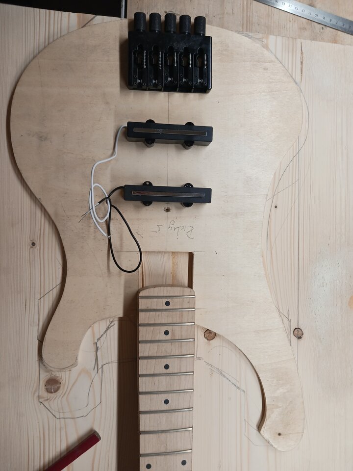

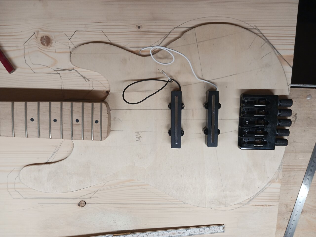

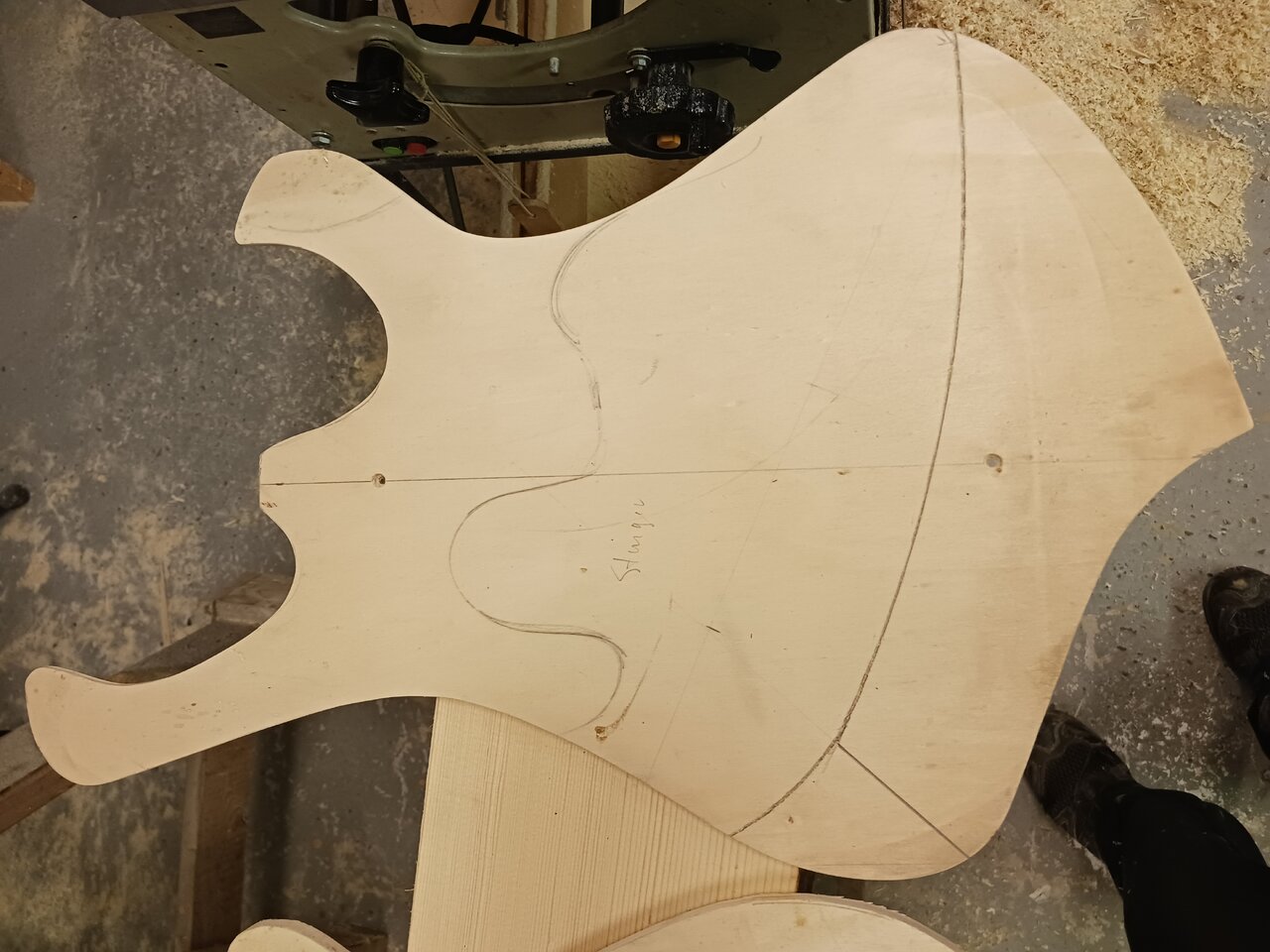

Weiter gehts, die Tonabnehmer sind gekommen. Mit den Schablonen habe ich mal die Anordnung gecheckt und den Hals und die Brücke positioniert. Dabei sieht man auch das die Rick Form so nicht funktioniert weil die Auflagefläche zur Befestigung des Halses nicht ausreicht.
Da der günstige Harley Benton bass nur 20 Bünde hat, hatte ich noch eine Suchanfrage gestartet über einen 5 Saiter Hals der eine beschädigte Kopfplatte etc. hat und konnte von einem netten Bassicer einen Ibanez Hals mit 24 Bünden erwerben.
Ein Frage an die werten Jazz Bass Spieler. Soll ich die 60er oder die 70er Position der Single Coils fräsen. Mir würde optisch ja auch die Thumb Position gefallen.

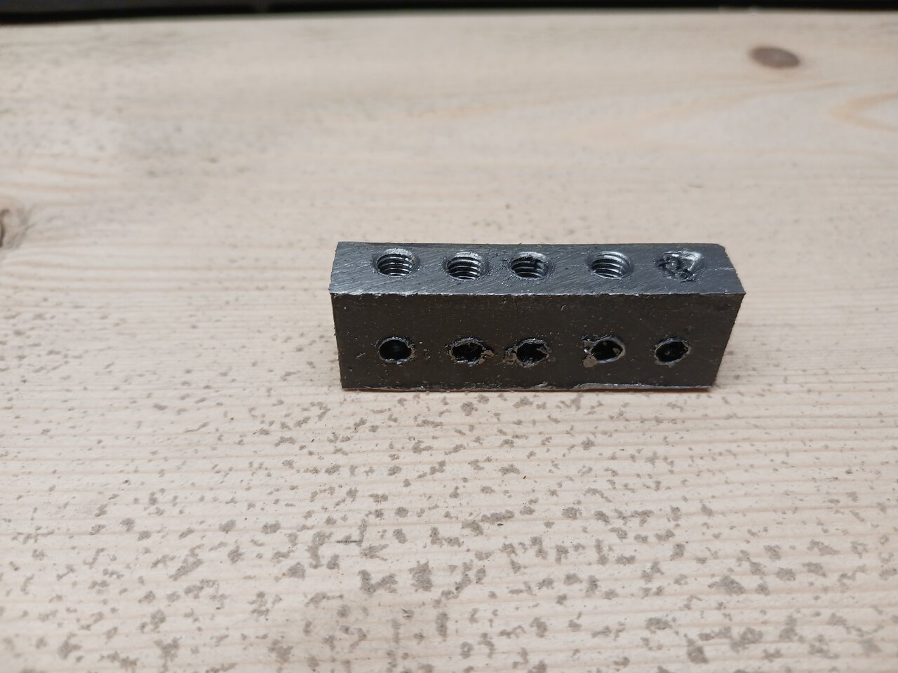

Da ich mit der Form echt nochmal in mich gehen muss habe ich mich mal um die Halsbefestigung für die Saiten gekümmert.
In meiner Lehre habe ich ja auch noch gelernt Winkel zu feilen so dass ich mich über einen passenden Eisenblock hergemacht habe.
Ich war auf dem richtigen Weg, dann ist mir allerdings der M5 II Schneider im letzten Loch abgebrochen.
Ich hätte im Strahl kotzen können.
Jetzt erstmal einen neuen Gewindeschneider bestellen und auf den Hals warten, dann gehts weiter.
Kommt halt auf den Sound an, und ob Du die rechte Hand auf den Pickups abstützt. Weiter zum Steg hat immer weniger Druck und mehr Draht/Kern. Thumb würde mir nicht taugen.
Also ich finde den Thumb Sound (knurr) genial. Aber ich habe da auch Bedenken dass es auch sehr auf das Holz und die Konstruktion ankommt. Bei meinen Projekten meine ich die Erfahrung gemacht zu haben das dichtes Holz auch einen steiferen Hals braucht. Das kann man mit dickeren Hälsen oder mehrfach verleimt eventuell auch mit zusätzlichen Carbonstreifen erreichen.
Bei meinen Konstruktionen muss ich halt auch Glück haben das es passt.
