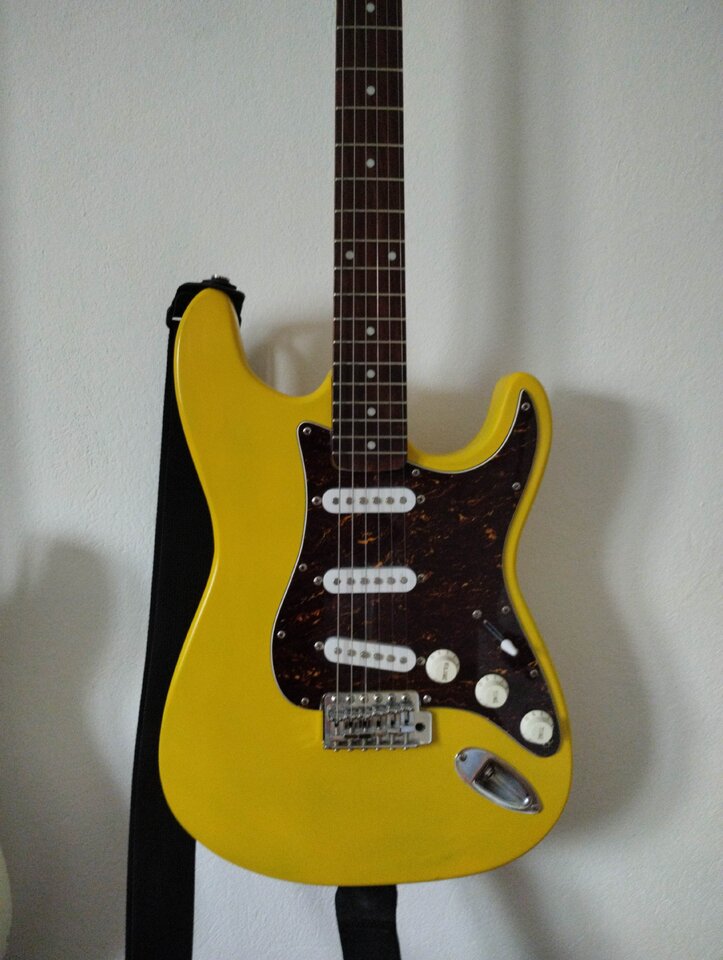

Ich habe vor einem Jahr eine Squier Strat lackiert (original schwarz, mit einigen Dellen) in Verkehrsgelb mit Acrylspray.
Dabei habe ich einige Fehler gemacht:
1) ich hätte gleich auf den Originallack sprayen sollen anstatt bis auf Holz runterzuschleifen
2) ich hätte komplett drüberkitten und dann schleifen sollen
3) ich hätte mir noch mehr Mühe beim Schleifen geben müssen
Es hat sich wieder mal das gute alte Paretoprinzip (80/20Regel) bewahrheitet:
Um ein einwandfreies Ergebnis zu erzielen, hätte ein vielfaches an Vorarbeit reinstecken müssen.
So hab ich mit 20% der Arbeitszeit 80% Ergebnis bekommen.
Aaaaber: insgesamt bin ich aber zufrieden damit. Es gibt einige Makel, aber insgesamt ist daraus eine Gitarre in echt geiler Farbkombination mit Tortois-Pickguard geworden.
Sicher nicht jedermanns Sache, aber ich finde verkehrsgelb supercool!
