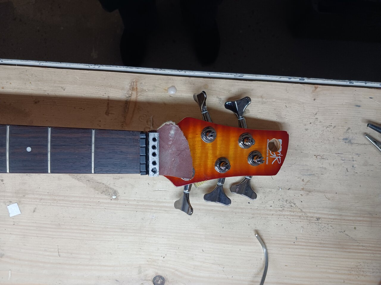

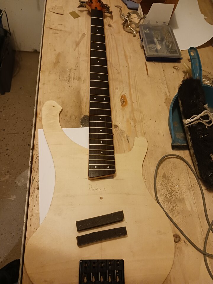

So, weiter zum Thema. Der neue Hals ist da, da wäre auch die Ricky Form wieder ein Thema.
Den Hals zu Köpfen wird mir schwerfallen. Mein erster bass war ein Ibanez Soundgear. Da werden Erinnerungen wach.....

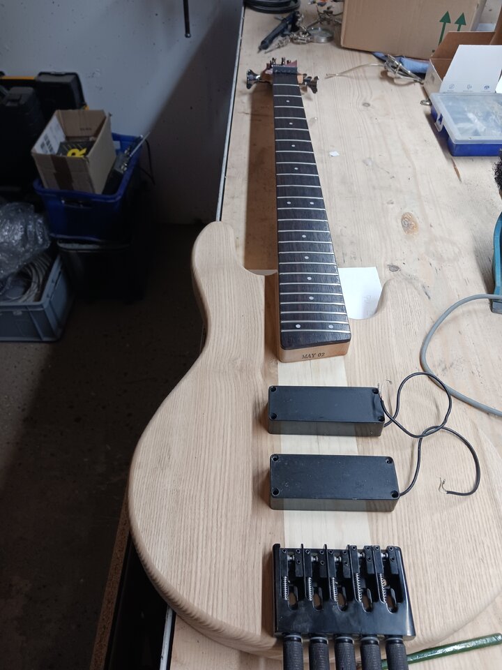

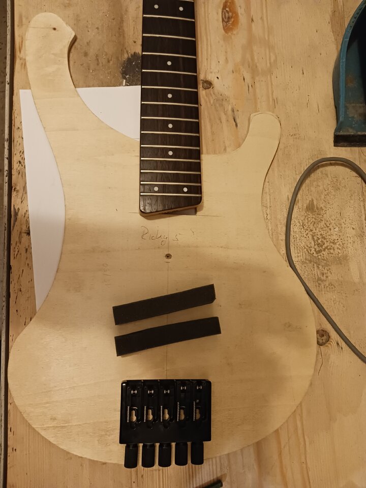

  • #31
ich finde, ricky-body und headless beisst sich irgendwie. der headstock mit der nase gehört irgendwie zum ästhetischen gesamtpaket. aber das ist natürlich nur eine meinung, keine unumstössliche tatsache.

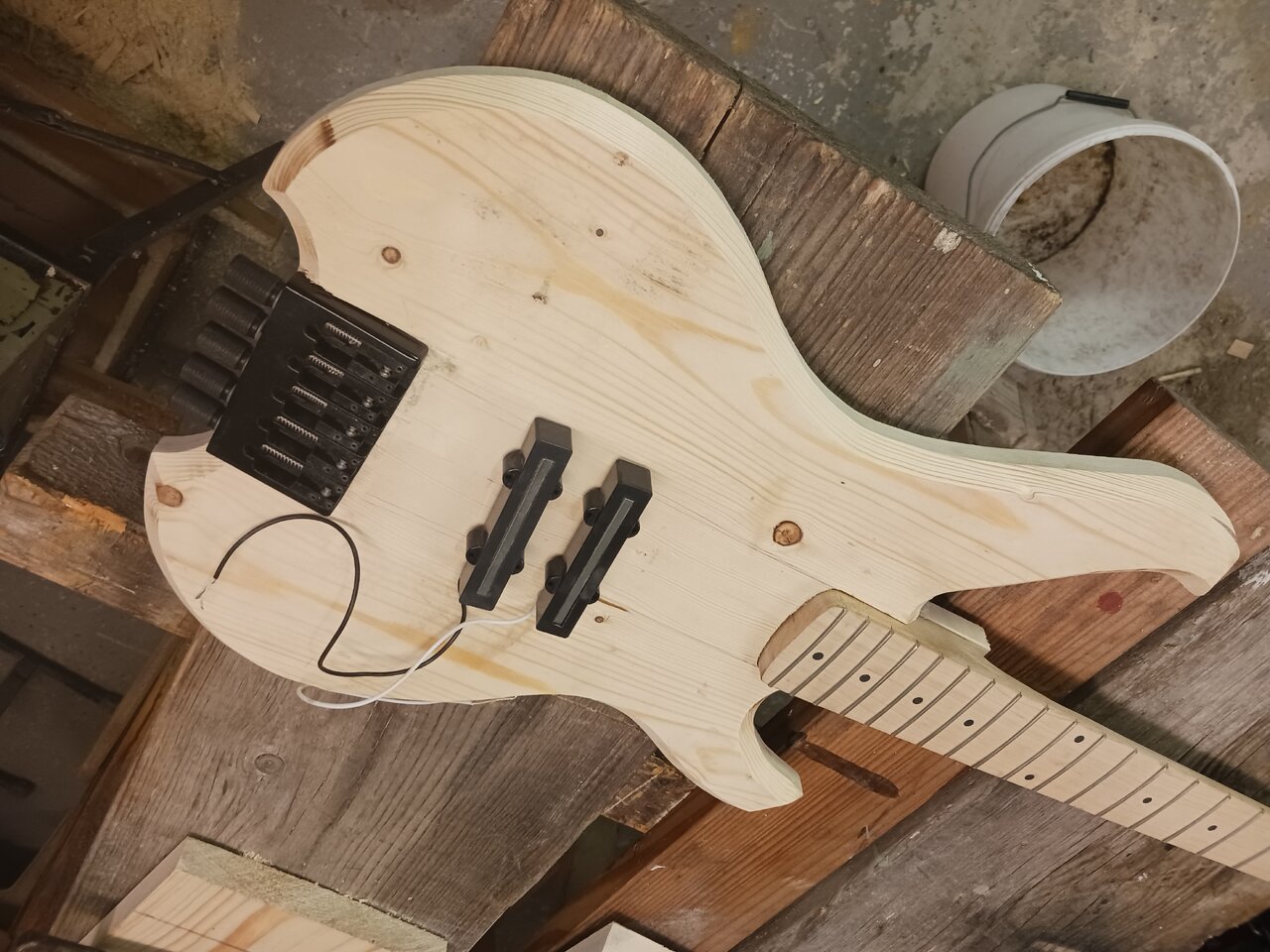

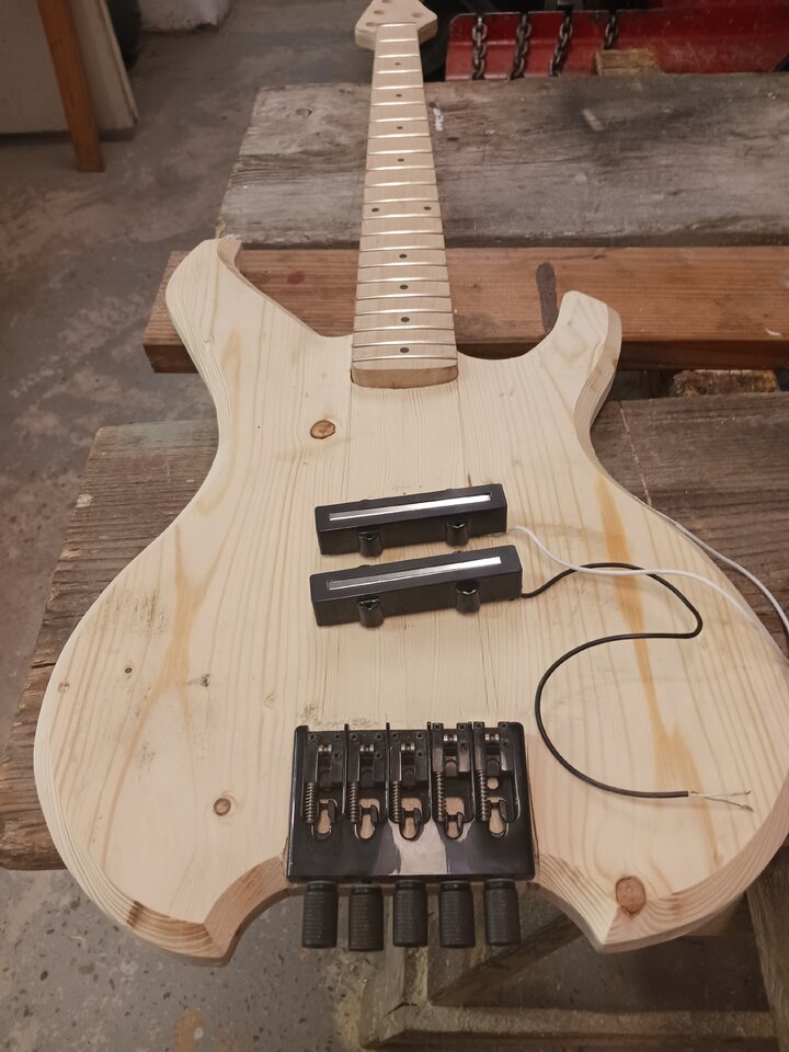

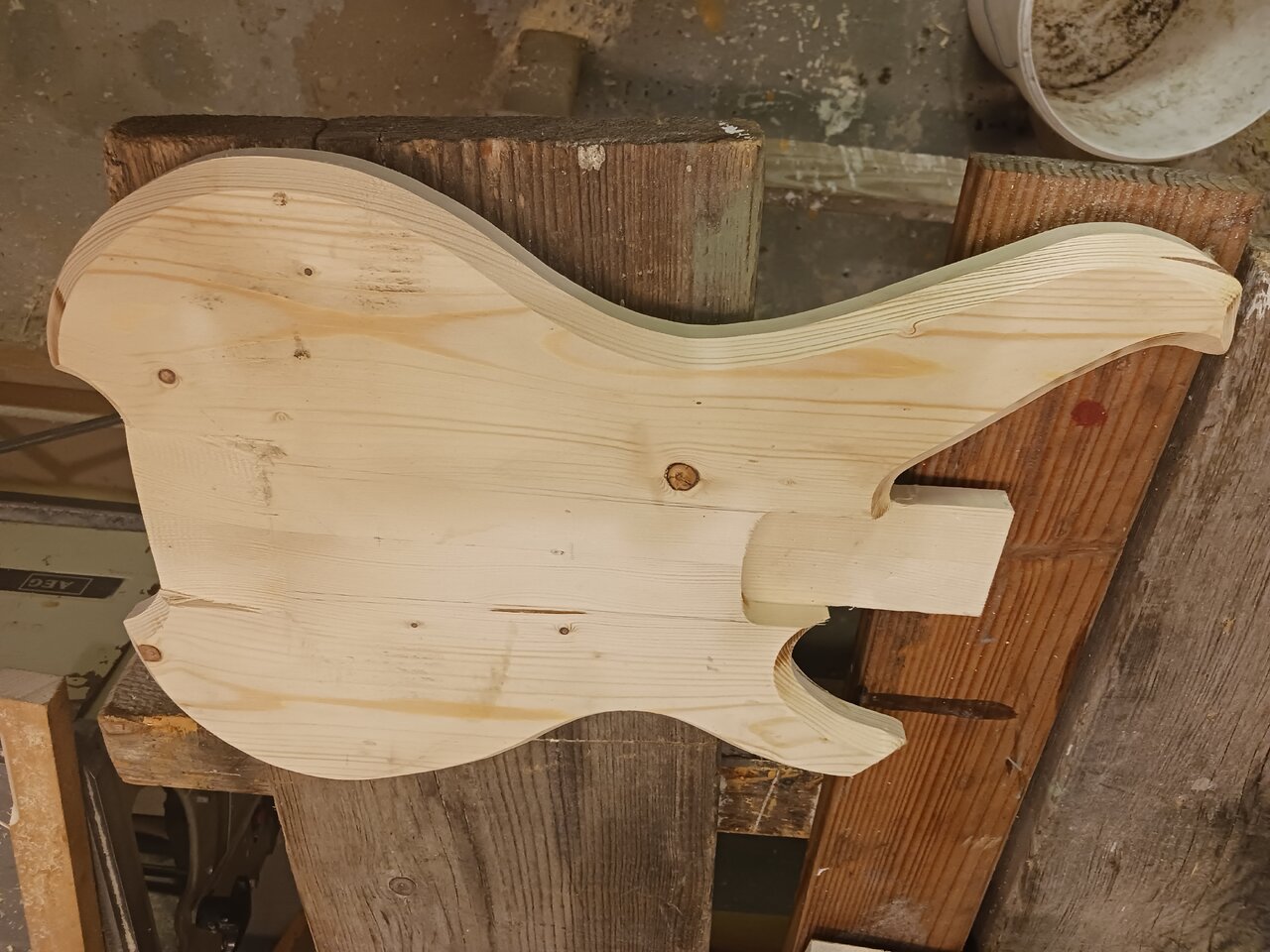

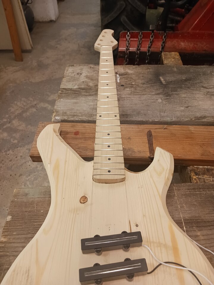

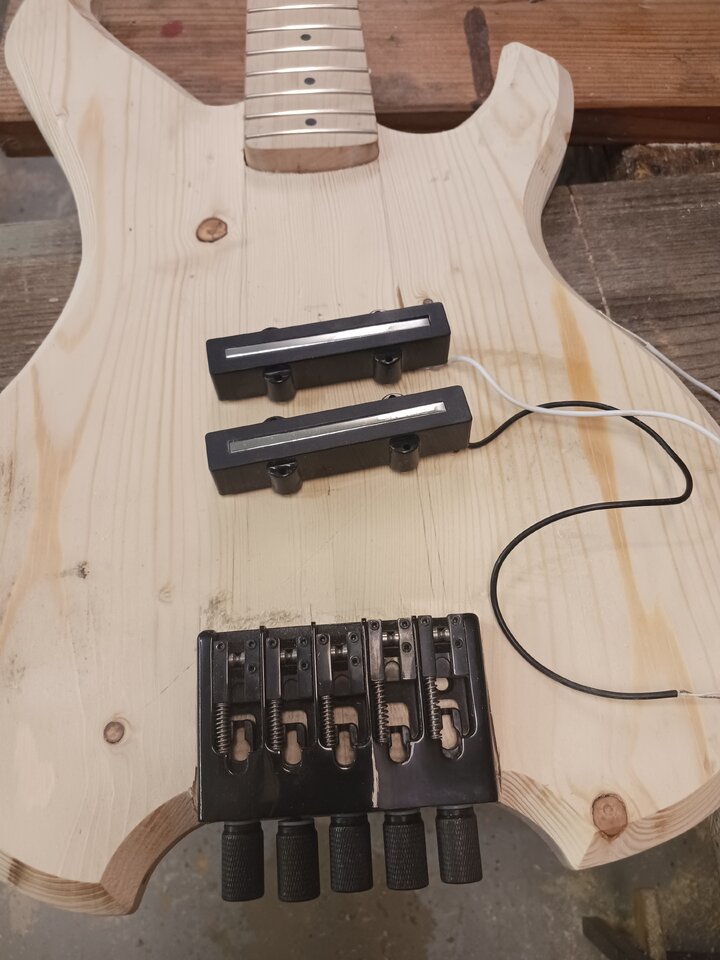

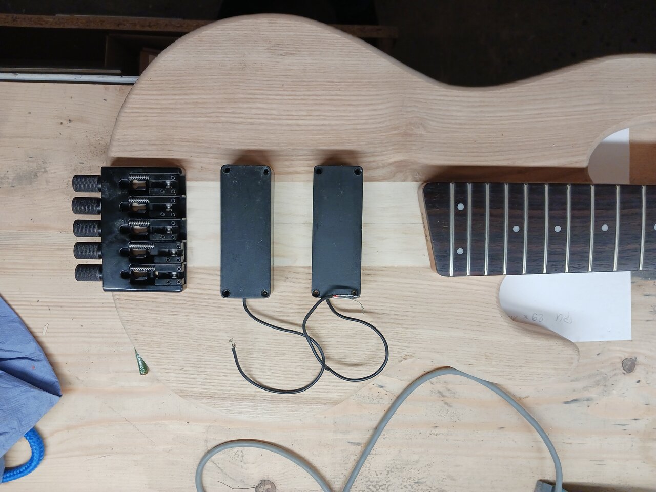

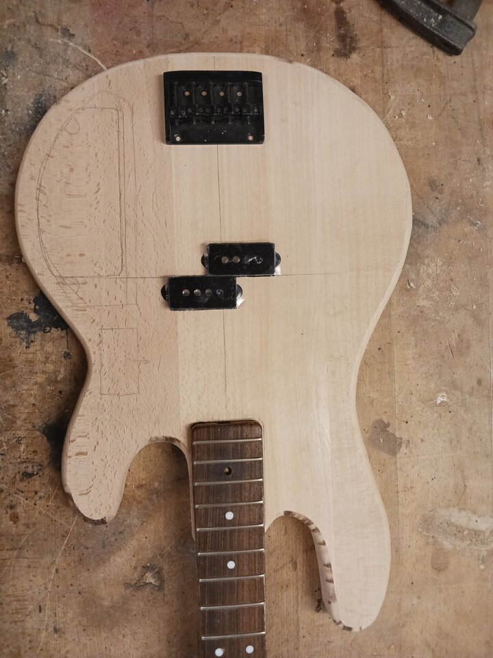

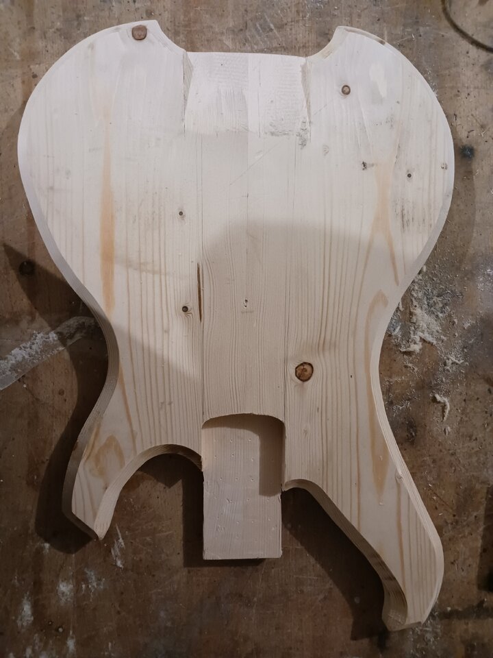

Jetz habe ich aber meinen Probekorpus aus Fichte mal fertig konturiert und den Einbauort für die Brücke abgeschrägt.
Der Hals ist ein Eigenbau aus Buche, den musste ich auch noch fertig profilieren. War viel Schleiferei.
Die Korpusform habe ich geklaut. Wer erkennt sie?

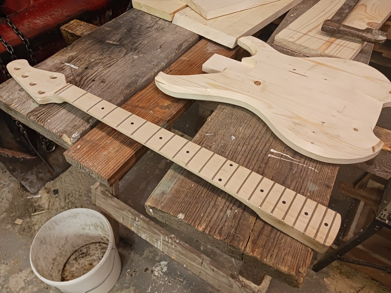

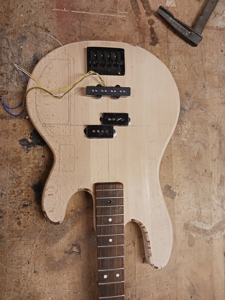

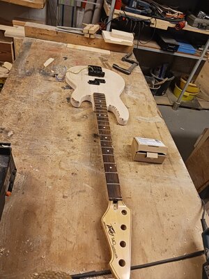

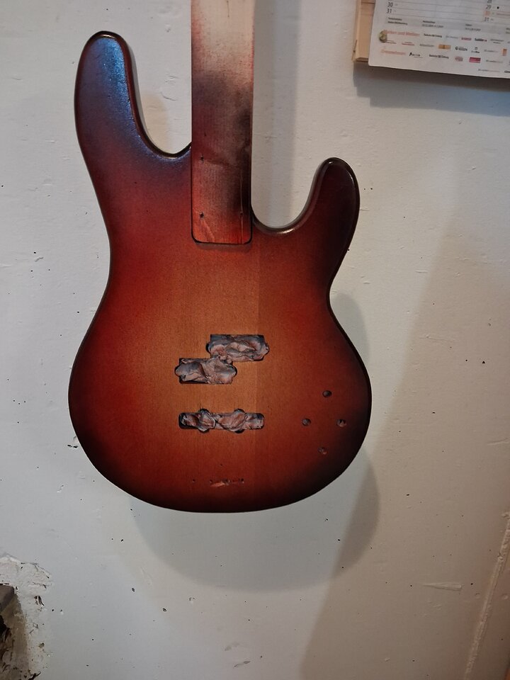

Jetzt ist mir doch tatsächlich was dazwischen gekommen....
Ich habe am Samstag ein wunderschönes Reststück einer Küchenarbeitsplatte aus Buche bekommen.
Letztes Jahr hatte ich das Glück einen Peavey T40 Hals zu bekommen, bei dem sich der Halsstab nicht mehr spannen lies. Habe dann das Griffbrett abgelöst, einen neuen Halsstab eingebaut und das Griffbrett wieder aufgeleimt. Das hat erstaunlich gut geklappt (Anfängerglück!!!)
Normalerweise bin ich Stingrayspieler, d.h. einen Humbacker in Bridgeposition habe ich auf allen meinen Bässen.
Allerdings spielen wir aktuell in der Band viele alte Rock Klassiker die oft mit dem Plek gespielt werden. In den KA habe ich dann günstigst eine WW Streamer Kopie von Chery erstanden.
Der Bass hat mich total überascht. Massiver Erle Korpus. Sehr gut verarbeitet. Schmaler Hals, geringes Gewicht. Eine absolut rauschfreie Elektronik mit niedrigem Verbrauch. Das Elektronikfach wird sogar über Gewindehülsen festgeschraubt.
Aber das beste ist der P-Bass Ton den der Bass erzeugt. Bässe leicht geboostet Höhen voll auf und ab geht die Post. Ist genau soviel Rotz im Ton wie es für die alten Klassiker braucht.
Mit anderen Worten, ich bin momentan voll auf dem P-Bass Ton trip.
Da ich das ewige Fender Design sowas von leid bin muss was eigenes her.
Hochmotiviert ans Werk.
20250604_183151[1].jpg20250604_183520[1].jpg20250604_183524[1].jpg20250604_183528[1].jpg

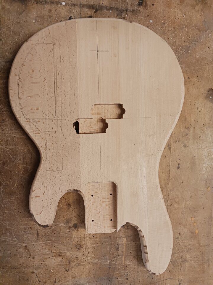

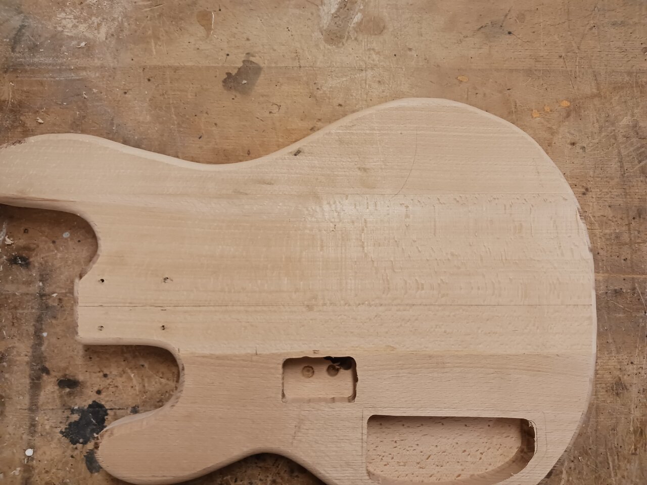

Die Form ist an den Stingray angelehnt. Es hat alles gut geklappt. Aber im Eifer des Gefechts habe ich die Fräsung des Batteriefachs uterhalb des Pickups platziert so dass ich jetzt durchschauen kann. An für sich ist das kein großes Problem abe ich habe jetzt natürlich kein Holz mehr um an der Stelle den Pickup festzuschrauben.
Ich werde das mit einer 3mm dicken Aluplatte lösen die ich in die PU-Ausparung schraube, ähnlich den früheren Messing Blechen die Fender verwendet hat. In diese schneide ich dann M3 Gewinde, dann sollte das passen.
Ich bin mir jetzt nur nicht sicher ob ich den Bridge Pickup einbauen soll. Es ist ein Schaller Splitcoil. Auf der einen Seite wollte ich den Bass so einfach wie möglich halten. Auf der anderen Seite spiele ich nur Cover Zeugs so dass ich eigentlich einen flexiblen Bass brauche.

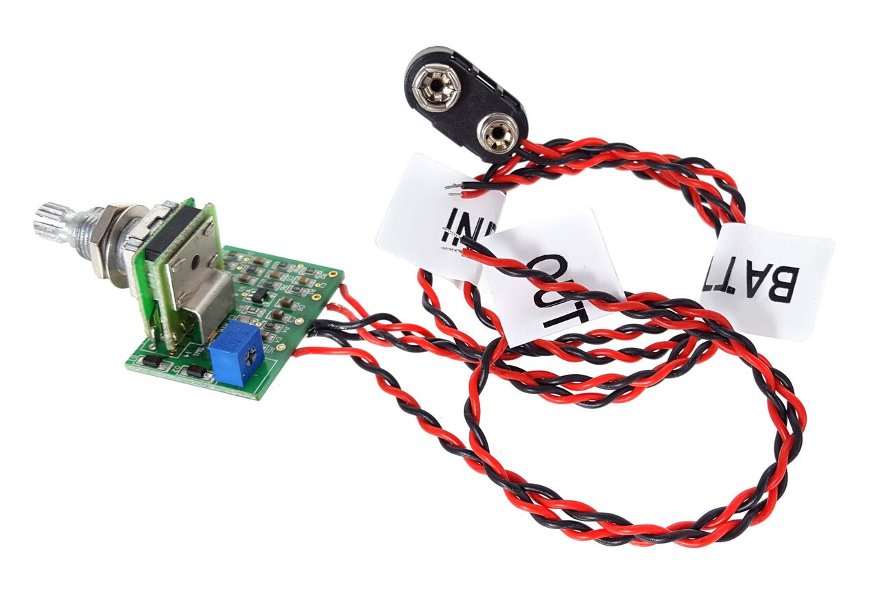

Außerdem habe ich noch das:
Ein Artec QDD2.
Das ist ein Onboard Distortion Elektronik mit einem 5 Stufen Schalter von Bypass, über leicht angeknuspert, bis volles Brett.
Mann sollte nur den kleinen blauen Trimmpoti gegen ein Poti ersetzen, dass man bedienen kann, dann funktioniert das eigentlich ganz gut. Aber das sind schon wieder 2 Regler.
Zusammen mit dem Bridge Pick up sind das dann 5 Regler.....
Ich erkenne Anleihen an Status Series II. Mag daran liegen, daß die Form mir taugt :D
  • #36
Europa stimmt schon mal. Aber die Vorlage stammt nicht von der Insel, obwohl da deutliche Ähnlichkeiten vorhanden sind.:-)
Der Aufnahmewinkel des Fotos ist aber auch sehr ungünstig

Nachdem ich über den Sommer noch Hackschnitzelzwischenlager gebaut habe musste der Bassbau etwass hintenanstehen.
Aber ich konnte jetzt doch schleifen und lackieren.
Ich habe dazu Nitrolack verwendet den ich von meinem letzten Projekt noch übrig hatte.
Leider war nur noch sehr wenig Rot da, aber ich bin trotzdem zufrieden.

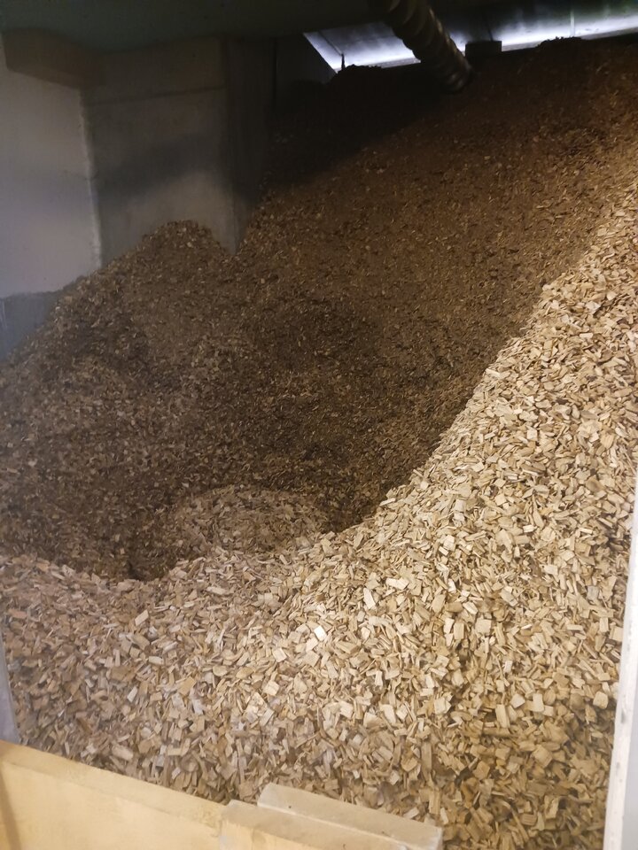

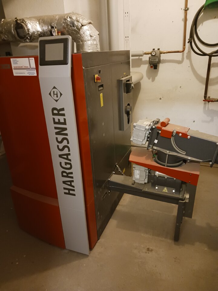

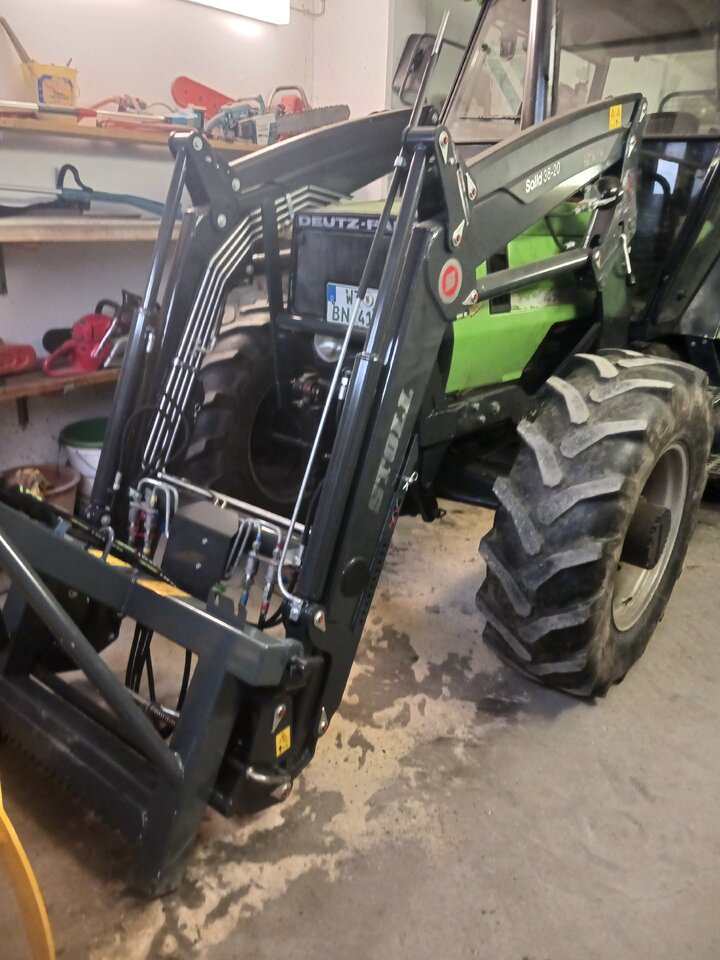

Ich bin nach langer Zeit endlich mal wieder zum basteln gekommen.
Der Grund für den Zeitmangel waren der Einbau einer Hackschnitzelheizung,
dazu dann der passende Bunker,
und dann habe ich noch festgestellt, dass die Hackschnitzel auch noch bewegt werden wollen und ich meine Art Brennholz zu machen umstellen muß. Deshalb habe ich meinem alten Deutz noch einenneuen Frontlader spendiert den ich über den Winter selbst angebaut habe.
Wir haben uns *damals* gegen eine Frontlader am alten Fiat und für einen Hoftrac entschieden. Beste Entscheidung ever!
Da die Grünflächen verpachtet sind, kommt der Traktor nur mehr im Wald zum Einsatz. Der Rest der Arbeit am Hof wird fast exklusiv mit dem Weidemann erledigt …
Reaktionen: Basselfe66
