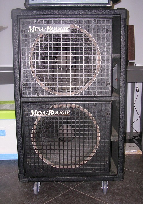

Das ist eine Box, die ich leider noch nie getestet habe.
Ich suche Boxen die fett drücken aber trotzdem punch und Ecken haben. Ich hab das Gefühl, dass das garnicht so die verkehrte Richtung ist. Eine Custom 212er ist geplant, allerdings wollte ich mich vorher mal nach Alternativen erkundigen.
Gekommen bin ich drauf beim gucken alter RHCP Videos, wo Flea die Kiste mit nem 800RB spielt. Geiler Sound. Die Box soll für einen alten 400RB MKII sein...außerdem wird sie doch recht häufig gebraucht angeboten.
Bitte um Erfahrungen mit der Kiste.

Oh ja, dann aber immer in der Verbindung mit der passenden 210
Das sind schon geile Boxen mit einem typischen Sound - kann man schlecht beschreiben: kehlig heiser, gar nicht mal so viel Tiefbass aber sehr kräftige Teilchen.

Der entscheidende Unterschied ist, dass die Lautstärkekurve bis ca 500 Herz ansteigt, ist halt ne Rocksau mit vielen Mitten, wobei der Bass um die 60 Hz auch laut ist (im Vergleich zu anderen 15ern) ,aber sonst bringt kein Speaker diesen Tiefmitten/Mitten. Mit einem 5Saiter finde ich persönlich die Kombi aus 15L und 15B besser, aber das ist Geschmacksache.
Stört euch nicht an den "400Watt". Das ist eine RMS-Angabe.Das entspricht grob weg 800W AES bzw. 1600W Programm. Damals war mal halt extrem konservativ. Der mickrige Hub von 3,3mm war der tatsächliche Coil-Overhang. Nach heutiger Messmethode würde man da noch 1/3 Luftspaltdicke draufaddieren und läge wohl locker bei 5mm... Der Maximalhub bevor es knallt liegt so um die +- 10mm ;-)
Zum Sound: Extrem drückend. Hier wurde nix zensiert. Das führt natürlich dazu, dass einem die Box in den Mitten mit einem Wirkungsgrad um 106dB/1W niederprügelt. Das lässt sich aber am Amp schön ausgleichen. Bei Ampeg-Tops einfach Ultra Low dazuschalten. Passt prima.
Die alte EV-Philosophie war immer "Warum den Frequenzgang durch mechanische Methoden (mehr Membranmasse etc) auf Kosten von Wirkungsgrad glattbügeln, wenn das elektronisch viel einfacher geht. Sehr donnernde Bässe wie Thunderbird etc. können da sehr von profitieren. DIe Box produziert ein sehr rockiges Soundshaping.
Nebenbei sind die Speaker in der Lage auch eine Strat oder Telecaster richtig knackig abzubilden. Soviel zum Thema "Braucht man Tweeter" :-)
Die Diesel 2x15 wird auch nach gut 30 Jahren immer noch recht hoch gehandelt. Sie hält einen aufgerissen SVT, einen Mesa Strategy 400 Röhrenamp oder ein Transistortop bis 1KW klaglos aus. Auch an einem 100W-Top entwickelt die Box schon heftige Lautstärken! Mit dem kleinen GK sollte das also feinsten passen!

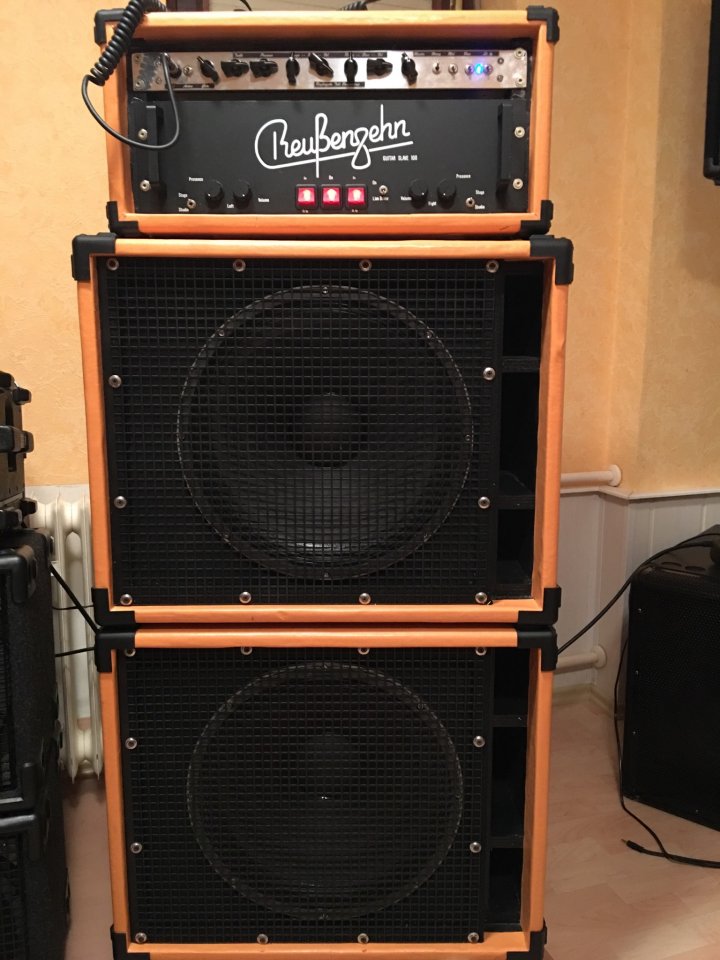

Meine sind ja TL 606 Nachbauten von Member bubueye und die wiegen je Box nur knapp über 20kg, also einiges leichter als die baugleichen Mesa Boxen.
