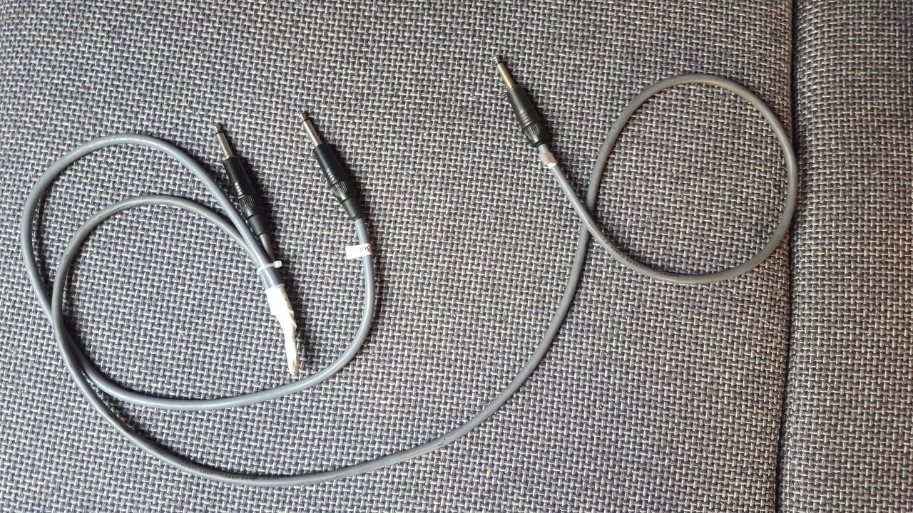

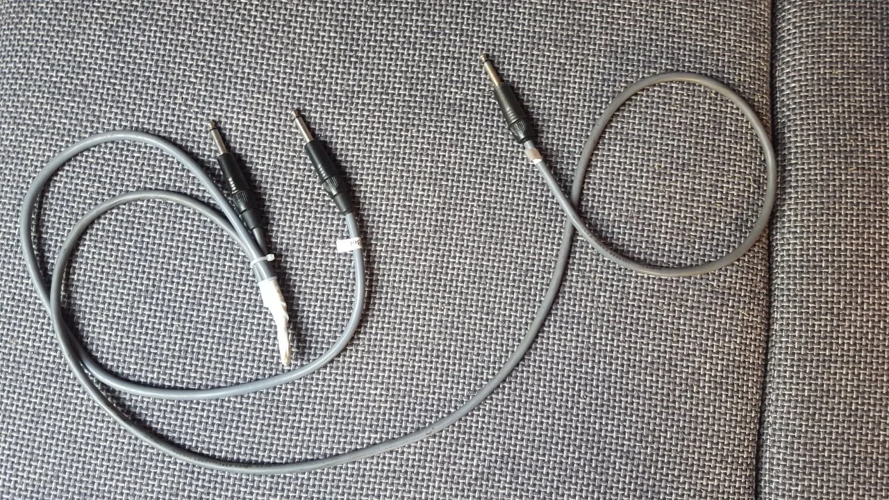

  • #554
Ich hab mir für solche Fälle mal ein spezielles Kabel gebastelt.... Klinke auf zwei mal Klinke und in Reihe durchverdrahtet. Geht natürlich auch mit Speakon .
So kann Mann ganz einfach und ohne zusätzliche Kosten eine Serienschaltung verwirklichen.
Reaktionen: keziahj und f_luxus
