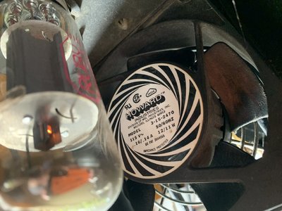

Ich habe den Hexavalve entsprechend umgebaut.
Ein Digitalnetzteil 100-250V primär mit 12V sekundär an die 115V-Leitung des alten Lüfters, dann einen mechanisch passenden Lüfter mit hohem Luftvolumen (z. B. aus der Noctua Pro-Serie) einbauen.
Da würde ich keine Billigteile nehmen, aber mit 40-50€ kommt man hin.
Die Noctua Pro können und sollen durchlaufen, da die Röhren, anders als Transistoren, ja immer viel Wärme produzieren. Wesentlich leiser wird es auf jeden Fall, wenn auch nicht lautlos.
Schalt- oder regelbar würde ich ihn aus Sicherheitsgründen nicht machen.

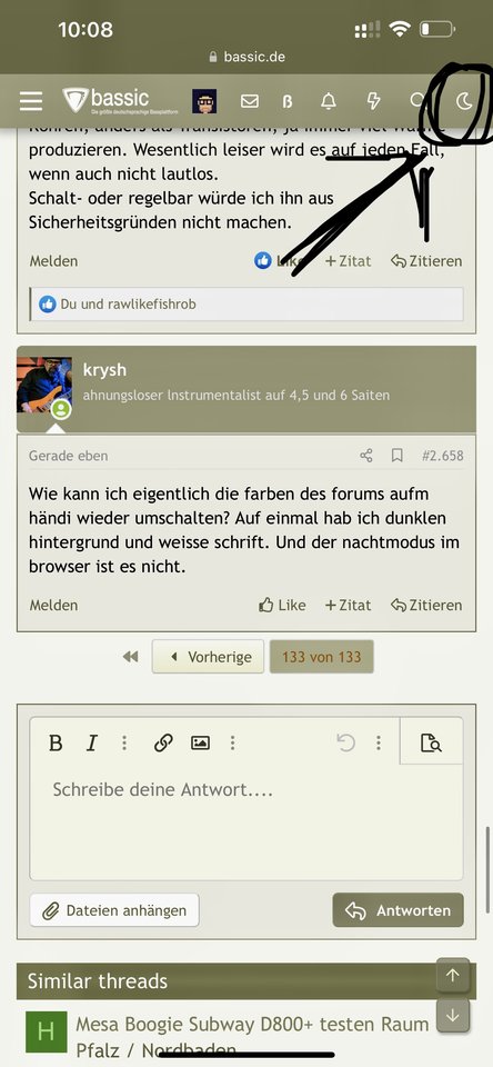

Wie kann ich eigentlich die farben des forums aufm händi wieder umschalten? Auf einmal hab ich dunklen hintergrund und weisse schrift. Und der nachtmodus im browser ist es nicht.
Da hat aber auch der Elektronik und Röhren Amp Meister hier im Forum sowas gemacht. Außer dir und Beate würde ich so einen Umbau auch nicht zutrauen (Sry, wenn ich wen vergessen habe)

Im horizontalen Gewerbe ist ja tendenziell auch eher mal Nachtmodus :teufel:
das habe ich auch so gemacht. Ist eigentlich easy. Wenn man es sich nicht zutraut, ein Netzteil selbst zu stricken, kann man fertig gekapselte Dinger zu recht vernünftigen Preisen kaufen. Wichtig ist noch zu erwähnen, die Lötstellen sauber mit Schrumpfschlauch zu isolieren und ggf. Die Speisung abzusichern, wenn beim Mesa der 115V Abgriff am Trafo wie beim Hexa auch nicht abgesichert sein sollte. 115V Lüfter gibt es keine, welche wirklich leise sind und sind ausserdem recht teuer.
Alternativ kann man von der Speisung der Röhrenheizung mit einem Längsregler nach 6V abgreifen, das kann aber u.U. mit dem Strombedarf eng werden. Wenn es einen separaten 115V Trafoabgriff gibt ist es eigentlich am einfachsten diesen mit einem gängigen 100-250V AC nach 12V DC Schaltnetzteil zu verwenden. Das Netzteil einfach in der Nähe des Trafos und so weit weg wie möglich von Wärmequellen, vom Preamp und von Röhren platzieren.

Irgendwie gibt es keine Noctua Pro-Serie, das hatte ich falsch in Erinnerung.
Aber die A8 sind gute Typen und nicht zu teuer, die schaffen gut 55m3 pro Stunde, das sollte reichen. Die Turbinen liegen meist bei 60-70 m3, mit diesen Werten gibt es bei 80mm aber keine leisen Lüfter. Auch die Pabst sind deutlich zu laut.
  • #2.653
Der Lüfter im D-180 hat 4,5 in
hier z.B. wird ein Austauschlüfter mit 39dB angeboten ...der ist allerdings auch noch nicht lautlos :)
Man kann auch oft davon lesen, dass Tricksereien an der Befestigung des Lüfters (z.B. Gummiringe) oder am Lüftergitter auch viel bringen.
Der z.B. AC Infinity AXIAL 1225, Quiet Muffin Fan hat "nur" 30dB ...das ist schon nicht schlecht. Schätze der Howard bläst locker 50dB in den Gehörgang.

Wenn Lüfter lauter werden, sind es die Lager. Aber ein sehr lauter Lüfter, der neu 39dB erzeugt, wird nach dem Austausch gegen ein neues Original bei sagen wir 45dB wegen Lagerschadens nicht leiser als 39dB - bleibt also sau laut.
hier z.B. wird ein Austauschlüfter mit 39dB angeboten ...der ist allerdings auch noch nicht lautlos :-)
Den bei ampparts hatte ich auch schon gefunden. Alles was neu ist ist devinitiv leiser als der alte, der klötert wie nix gutes. Da die kiste aber zum großteil beim liverecording im leisen trio eingesetzt wird, ist max leise anzustreben…

Wie heiss wird die Karre überhaupt? Es gibt ja auch noch die Option den Lüfter schaltbar zu machen.
  • #2.658
Der bestehende ist 3-fach schaltbar, und dir kiste wird sehr warm, vor allem da die endstufe für clean immer auf 100% läuft.
  • #2.659
Wenn er schon schaltbar ist könnte ich mir vorstellen, das der 30dB-Lüfter schon klappt. ...der Versuch kostet ja auch nicht die Welt.
