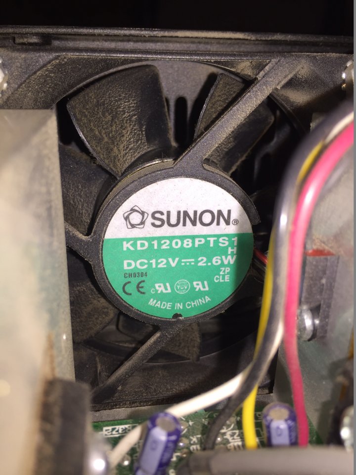

Hab jetzt mal mit der Taschenlampe durch die Lüfteungsschlitze des Walkabout gelugt und den verbauten Lüfter identifiziert. Es ist ein Sunon KDE1208PTB1-6OC an 12V mit 2,6W. Laut Specs läuft dieser Lüfter mit 3.200 U/min und wälzt dabei stolze 72 Kubikmeter Luft pro Stunde um - kein Wunder, dass das Teil mit 36,5 dB(A) sehr laut ist - scheint auch ein ziemliches Billigteil zu sein - etwas enttäuschend in einem Amp dieser Preisklasse. Wie auch immer, im Vergleich dazu läuft der Noctua NF-R8 mit 1.800 U/min, wälzt dabei jedoch "nur" 53 Kubikmeter pro Stunde um. Das ganze tut er aber flüsterleise mit 17 dB(A), also sehr deutlich leiser. Hab auf basstalk gelesen, dass Mesa in allen Produkten denselben Lüfter verbaut - wenn der Lüfter tatsächlich auch in Teilen wie dem dem M9 werkt, wird er für den kleinen Walkabout vermutlich etwas überdimensioniert sein... wie auch immer, hab das Top jetzt wieder in der Combo verbaut und da werkt es deutlich leiser - kein Wunder, das Gehäuse ist ja verbaut auch von vier Seiten geschlossen... werd mir den Lüftertausch jedenfalls noch durch den Kopf gehen lassen.

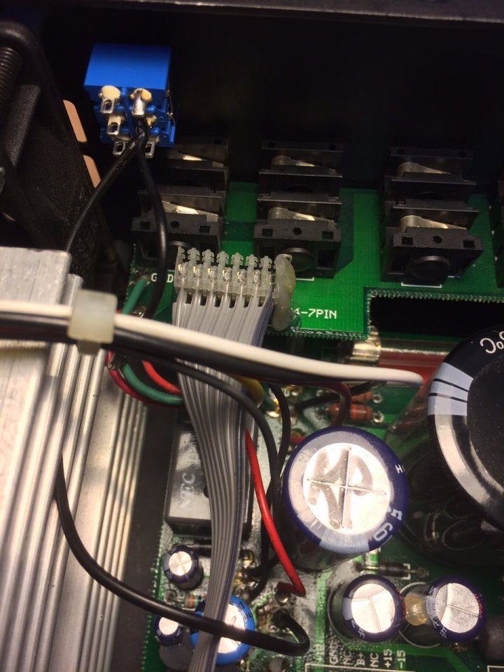

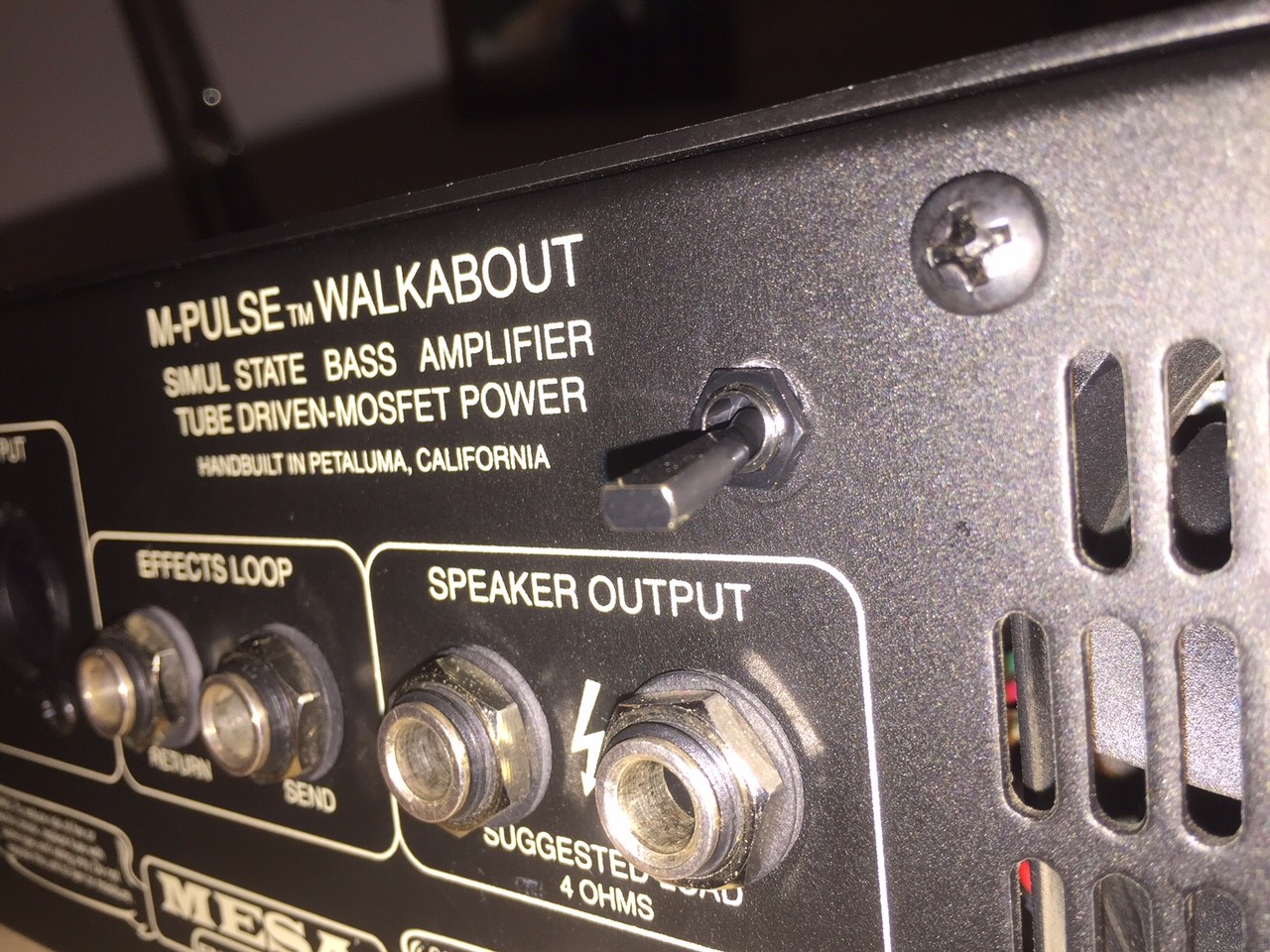

Inzwischen habe ich einen Schalter (das blaue Ding im 2. Bild unten) am Verstärker eingebaut, mit dem ich den Lüfter abschalten kann, wenn ich nur leise spiele und der Amp keine Leistung bringen muss.
Im Proberaum schalte ich den Lüfter dann an.
Habe auch Bildchen gemacht.
Jetzt darf ich halt nicht vergessen den Lüfter anzuschalten, wenn ich laut spiele.
