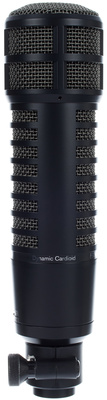

Ray Mahogany
rude finger
Das ist sozusagen die 'günstigere' Instrumentenversion. Das RE 20 war mir einfach massiv zu teuer und hatte auch zu viele Optionen für meine Zwecke.
Das 320 ist halt nicht so schön in der Höhenauflösung, aber das interessiert mich ja nicht, ich will ja kein klassisches Instrument abnehmen.
Ansonsten sieht's bis auf den Farbton wie der originale Elefantenpimmel aus :D
