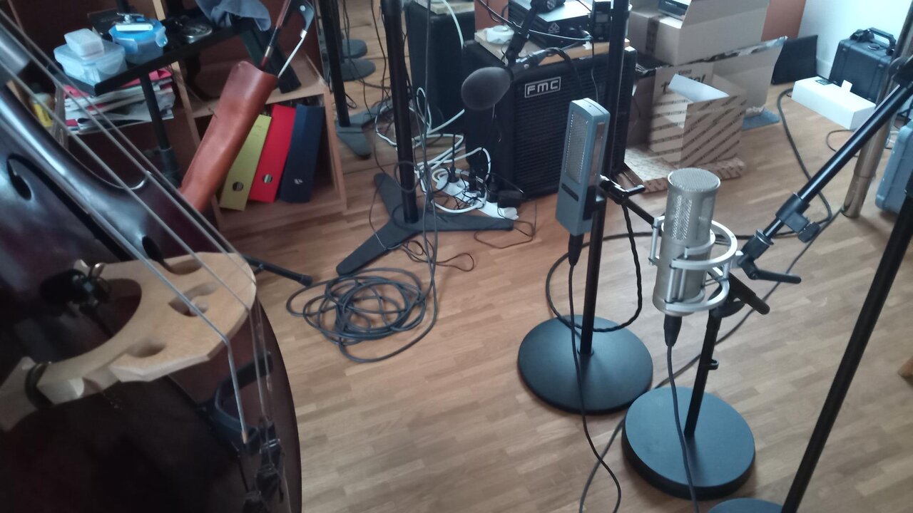

Erste Eindrücke....:-P
1) Ehrlich gesagt habe ich das Brauner Phantom schon länger nicht mehr verwendet und jetzt fiel mir auf, wie schade das eigentlich ist... was für ein g....utes Mikro... klar, offen, dynamisch ohne Ende ohne dabei "schrill" oder "harsch" oder sonst irgendwie "unmusikalisch" zu klingen...allerdings ist es auch ein echter "Klopper" und eignet sich gut als "Mikrostativ-Test"...:-P und für live ist das so eine Sache....auch wegen Übersprechen und so... aber vielleicht mit einem Reflexionsfilter a la sE?!?!? :gruebel: :o)
2) Das Schoeps und die anderen "Studio-Mikros" klingen im direkten Vergleich zum Neumann noch einen Tick (oder auch ein bißchen mehr) besser und dynamischer und rauschen auch noch weniger, wobei das Brauner dabei absolut vorne liegt...dafür gibt es da verstärkt das "Übersprech-Problem"...
3) Andererseits ist es nicht so, dass das Neumann "stark rauscht" oder so... man kann damit auch durchaus aufnehmen... ich würde das "rein akustisch" in die Klasse des Line Audio CM4 einordnen... also für meine Ohren auch durchaus studiotauglich...
4) Im Vergleich zum Remic ist es sicher gleichwertig, was das Rauschen angeht... allerdings gefällt es mir klanglich eindeutig besser und geht so ein wenig in Richtung des Schoeps. Außerdem fängt es durch die nahe Positionierung an der Decke weniger Nebengeräusche ein und ist "dynamisch extrem belastbar"...:-Pdas Handling ist völlig unkompliziert. Als kleinen Optimierungsvorschlag würde ich mir ein weniger "eigensinniges" Verbindungs-Kabel zwischen Mikro und Ausgangsstufe MCM 100 wünschen.... meinetwegen auch nachbestellbar. Da finde ich das Kabel vom Remic einfacher handhabbar...:-P
Von daher spricht für mich vieles für "Behalten"....ich werde noch etwas testen...:-) :engel: :lechz:

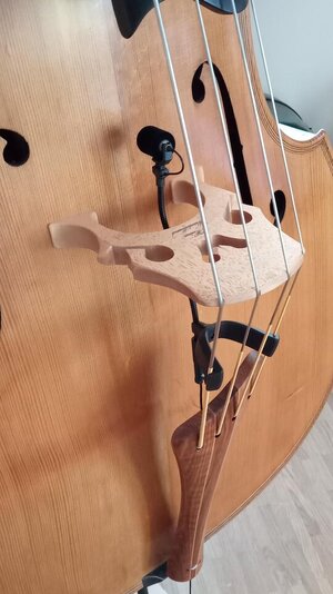

Ich finde, dass das Neumann auch meinem Primus ganz gut steht... :engel:
(wobei die Farbe auf den Fotos schon ziemlich "blass" wirkt...:P)
Ich habe das Neumann jetzt mal vor den Felix-Preamp gehängt und ein erster kurzer Test macht wirklich viel Laune auf mehr:claphands:
Das klingt und funktioniert wirklich super..:hail:
Im "real life" wird man vermutlich je nach Bühne noch einen High Pass Filter brauchen, aber so passt die beiden wirklich "wie Faust auf Auge"...:P

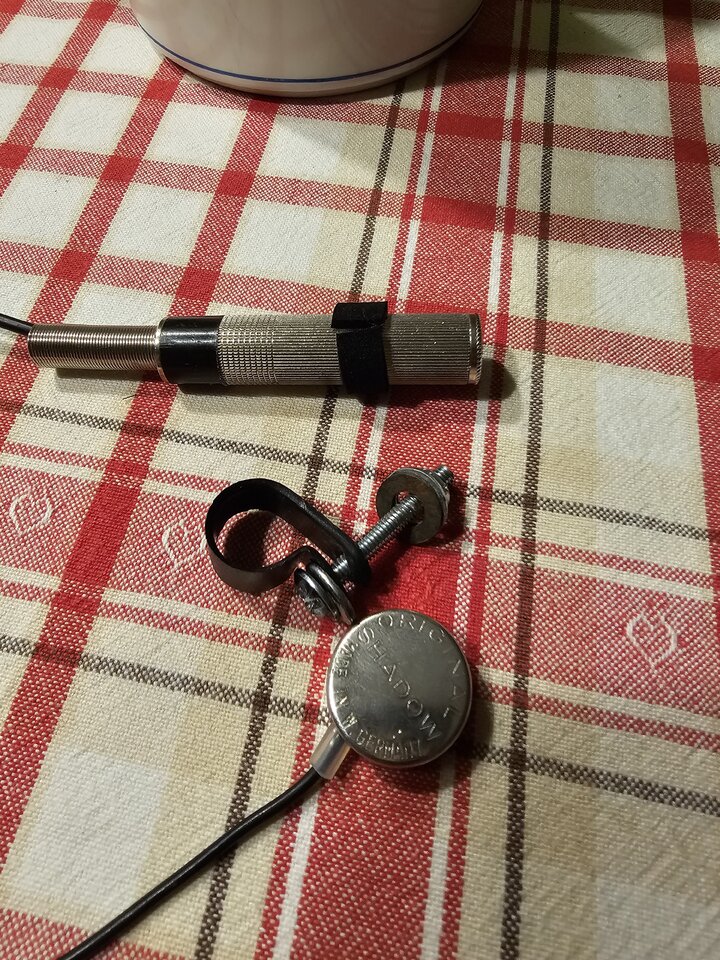

Hat einer von euch jemand eine Quelle, wo es die Befestigungsschellen für Klinkenbuchsen gibt?
Ich finde leider nix.
Danke!
  • #144
Ich verwende die hier
Reaktionen: crocoolli und OliBasser

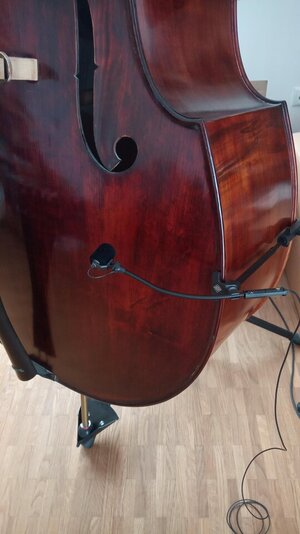

Ich habe noch "ein wenig" mit dem Neumann "herum gespielt" und es gefällt mir immer noch sehr gut.. so gut, dass ich (in Erinnerung an die Erfahrungen mit dem Ehrlund) einfach noch die Alternativ-Halterung für das Mikro besorgt habe, um "positionsmäßig" flexibler zu sein...:-P und siehe da, es macht auch hier Sinn, durchaus unterschiedliche Mikro-Positionen zu testen und nicht immer nur in Stegnähe zu bleiben...;-) und mit der Klemme und dem Schwanenhals ist es ziemlich einfach, unterschiedliche Abnahme-Varianten zu testen... :lechz:
Insgesamt bin ich von dem System sehr angetan... und würde es ja gern mal direkt mit dem DPA vergleichen....:rolleyes:

Ich habe noch "ein wenig" mit dem Neumann "herum gespielt" und es gefällt mir immer noch sehr gut.. so gut, dass ich (in Erinnerung an die Erfahrungen mit dem Ehrlund) einfach noch die Alternativ-Halterung für Mikro besorgt habe, um "positionsmäßig" flexibler zu sein...:-P und siehe da, es macht auch hier Sinn, durchaus unterschiedliche Mikro-Positionen zu testen und nicht immer nur in Stegnähe zu bleiben...;-) und mit der Klemme und dem Schwanenhals ist es ziemlich einfach, unterschiedliche Abnahme-Varianten zu testen... :lechz:
Wir können uns gern mal treffen und ich bringe mein DPA mit

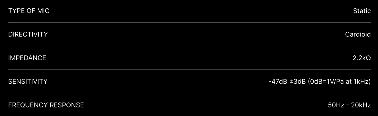

Das finde ich insofern interessant, als das Prodipe anscheinend eine Kugelcharakteristik hat, wenn wir von dem beim Kontrabass-Atelier abgebildeten reden...
Das passt zu den Aussagen eines Entwicklers des Neumann MCM, der in einem Interview mal erwähnt hat, dass sie bei der Entwicklung des MCM absichtlich auf die Supernieren-Charakteristik verzichtet haben, die z.B. das DPA 4099 hat, weil sie bei Tests festgestellt haben, dass die Kugel oder auch die Niere einfach "besser klingt"...:P vielleicht sollte ich doch mal die Kapsel mit Kugel-Charakteristik für mein MCM testen....:gruebel::lechz:
