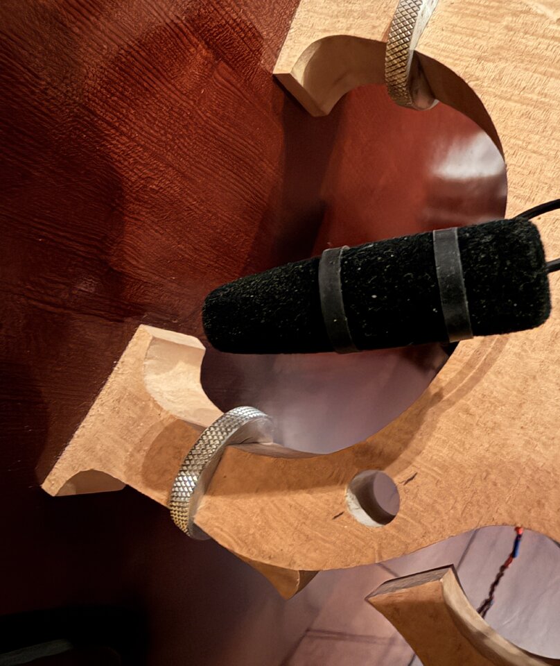

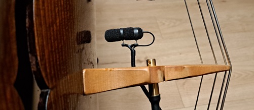

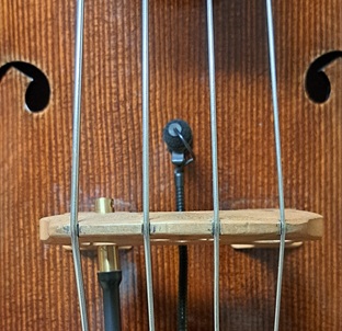

Habt ihr Tipps wo ich bei der Suche nach dem Sweetspot anfangen soll?
Hier sind die "üblichen Positionen" ganz gut abgebildet:
Ich habe mein Neumann i.d.R. unter dem Steg in der Mitte mit der Befestigung zwischen Steg und Saitenhalter oder mit einer Klemme am Rand. Beides funktioniert bei mir sehr gut...

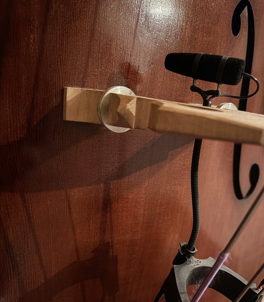

  • #177
Ich bin jetzt klar oberhalb vom Steg gelandet. Mikro zielt auf den bassigen Stegfuss und ist rd. 4 cm entfernt. Da ist das Signal schön offen aber auch pfundig. Das Mirko bekommt an der Stelle noch mit, was die rechte Hand am Griffbrett macht.

  • #179
Genauso mache ich es auch, wenn ich ein Mikrofon verstärke. Feedback ist echt ok bei mir.
