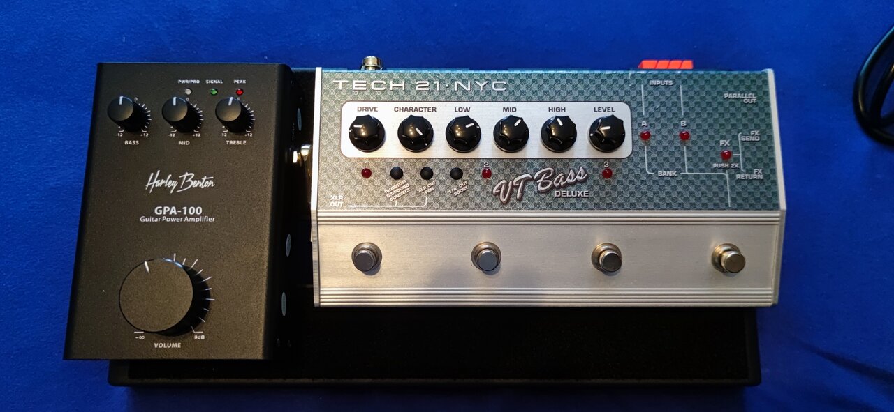

Hallo,
evtl. die Harley Benton GPA 100.
Die hat an 4 Ohm wohl 190 Watt bzw. an 8 Ohm 100 Watt.
Vielleicht mal ein Test wert.

Danke für den Hinweis, Michael, wäre schon mal eine Option. Optimaler wäre noch etwas, was nur eine Lautstärke aber keine Klangregelung besitzt.

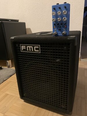

will nur mit wahlweise einer oder zwei 10er-FMC-Boxen arbeiten
Mit einer 110er würde ich keinesfalls mit 19“-Geräten hantieren. Das sieht nicht… ;-)
Ich habe ebenfalls eine FMC 110. Die Baby Sumo ist ideal dafür. Obendrauf gestellt ist daneben sogar noch Platz für einen Preamp in Pedalformat. Fertig ist das Stack…

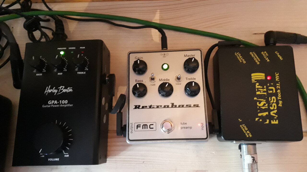

mach ich so:
klappt bestens. Die Mittenrasterung des H B EQ´s sitzt nicht perfekt, auch wenns auf dem Bild nicht rüberkommt: sie steht auf neutral und ich regel logischerweise mit dem Retrobass.
