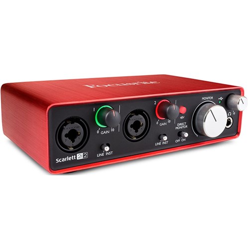

Ein Audio-Interface.
Da kann du direkt mit deinem Bass (oder über den D.I. vom Amp wenn´s sein muss) reingehen und kannst dich mit einer entsprechenden Recordingsoftware aufnehmen.
Freeware, bspw. Audacity (ist aber nicht sooo gut) oder Reaper (da braucht man aber auch etwas um sich einzuarbeiten).
Ich benutze ein Focusrite Scarlett 2i2, meiner Meinung nach eines der besten und am einfachsten zu nutzenden Interfaces die es gibt.
Wenn du deinen Verstärker bedienen kannst, kannst du auch so ein Interface bedienen.
Selbst als D.A.U. :D
Über Kleinanzeigen findet man ein Scarlett meist auch im Bereich 70€
