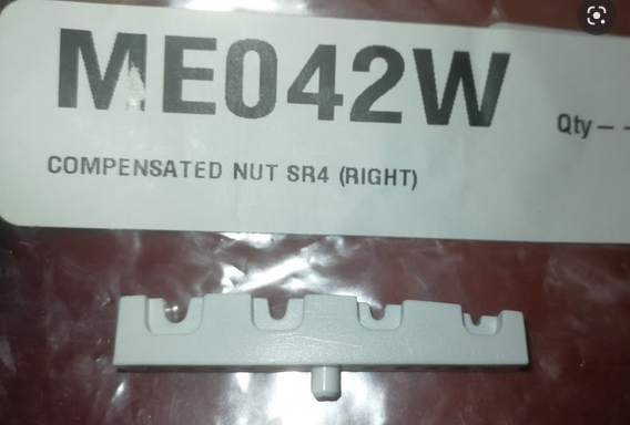

  • #20.388
hast du die Nummer noch?
ME042W
keine Garantie, hier ein Video
Reaktionen: SuperFour
  • #20.390
Genau den Link hatte ich damals an Big T. weitergeleitet. Damit hat es geklappt.
Bei denen läuft der Sattel laut Angebot unter der Nummer: SP1060496.
Ich hatte einen für meinen 4er USA Sub in Schwarz beim T. bestellt. Hab mir einfach einen passenden 4er Special rausgesucht, hat alles einwandfrei beim SUB gepasst. In der Rechnung wie folgt gelistet:
Art.Nr. 122030, Stück 16,90 EUR
[SP1057944] Sattel / nut (Stingray 4 Special EB CruzTeal)
Reaktionen: Chuck, SuperFour und MichaOnBass

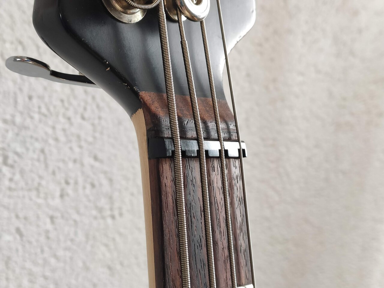

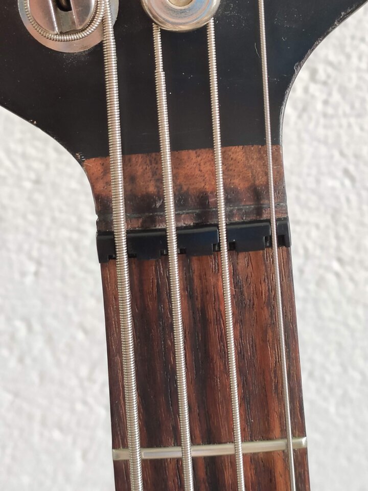

  • #20.391
Wie täte ich denn so was austauschen?
  • #20.392
alt raus, neu rein, fertisch :D

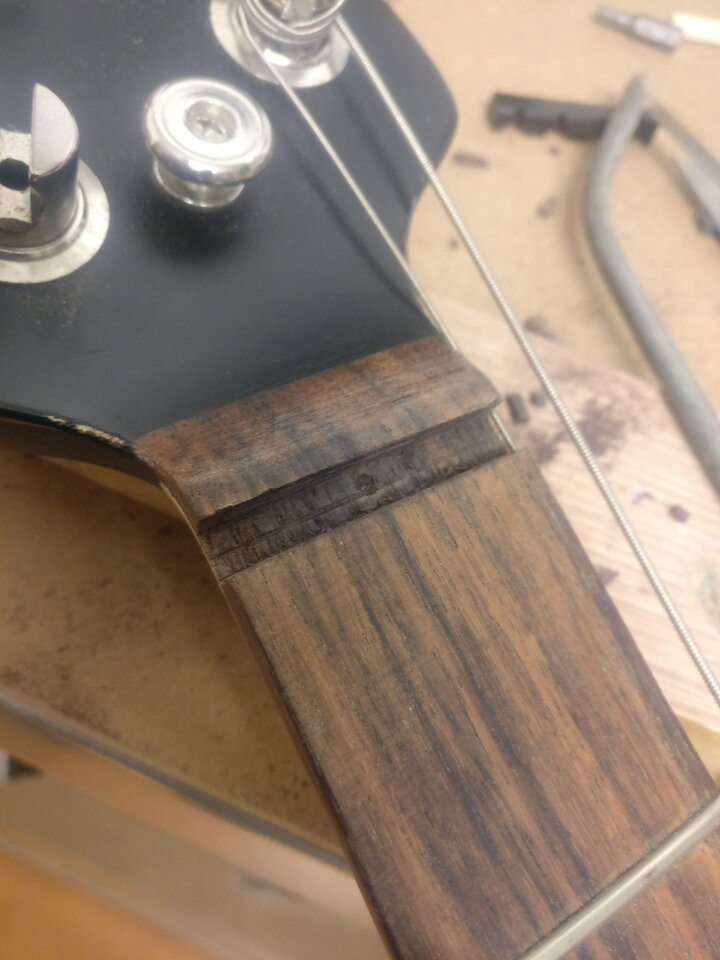

Der alte Sattel liegt ggf. nur lose auf (mit einer kleinen Vertiefung ins Holz, dass er nicht verrutscht) und kann ohne Saiten ggf. einfach abgenommen werden. Ansonsten hatte der Sattel damals halt 2 Sekundenklebertropfen bekommen und lässt sich aber eigentlich recht leicht Abhebeln oder mit einem leichten Hammerschlag lösen. Die compensatet Nuts haben ggf. andere Auflage-Punkte als ein alter normaler Sattel und sind daher unter Umständen auch etwas breiter und tiefer zu setzen, sodass man nacharbeiten muss.
Ich hab die Sattel-Kerbe etwas breiter machen müssen und in dem Zuge auch etwas näher zum 1. Bund gesetzt, dass die Auflagepunkte wieder an der passenden Stelle sitzen bzw. mit dem ursprünglichen Sattel übereinstimmen. Das ausgeschnittene Reststück wurde dann einfach kleiner geschliffen und darüber wieder eingesetzt. Sieht man live nicht, auf den Bildern aber natürlich so fotografiert, dass man es gut erkennen kann.

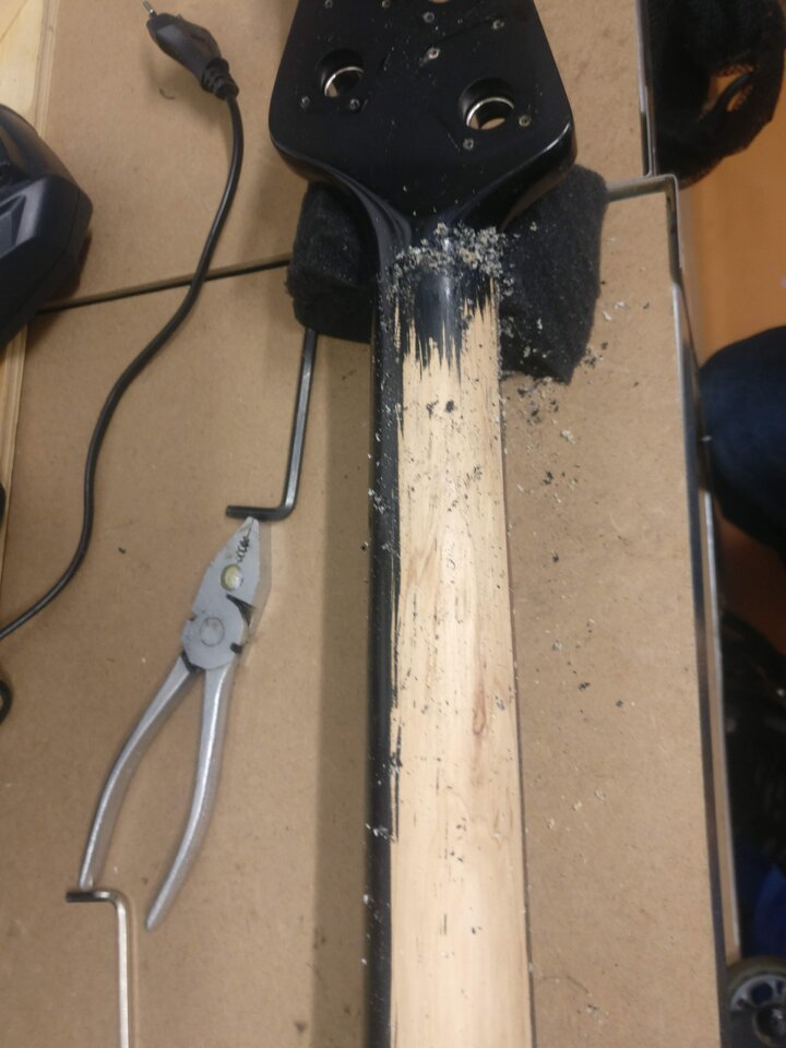

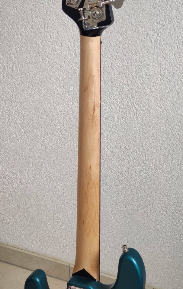

Und wenn ihr ein schwarz lackierten SUB-Hals habt, entlackt das Ding bei der Gelegenheit auch gleich noch!!! Der Hals spielt sich einfach so viel angenehmer danach :D

Wie hast du den Lack runter gekriegt?
Reaktionen: Scorn8
  • #20.394
Würde glaube ich, wenn ich das schwarze runterschrubbe, auch die Rückseite der Kopfplatte samt Kanten mit wegnehmen, so dass nur die Front der Kopfplatte schwarz bleibt. Hatte das Mal in irgendeiner Anzeige gesehe. Fand, dass das Ziemlich gut aussah.
Ja....das würde (auch für meinen Geschmack) deutlich besser aussehen.
  • #20.395
Mein Lack hatte so langsam "Sonnenbrand". Es hat sich quasi langsam der Klarlack in kleinen Portionen abgeschält und der schwarze Lack darunter ist mega sticky. Ich wollte erst abschleifen, aber der Lack ließ sich super einfach & gut abschaben. Glaub ich hatte einfach eine Cutter-Klinge zum Schaben benutzt und so wurde auch kein Holz weggenommen, war schnell erledigt. Danach noch mit ganz ganz feinem Schleifpapier abgeschliffen, gewachst & geölt. Spielt sich wie mein unbehandelter Stingray Hals und für mich persönlich deutlich angenehmer wie die lackierte Variante.
