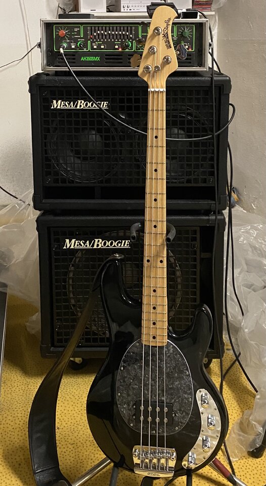

Moin, gestern war endlich die erste Probe mit meinem neuen Ray. Sehr, sehr geil. Super runder und grundtonstarker Ton und auch ansonsten ist alles da. Ich spiele auf dem Teil auch irgendwie anders, mehr dem Grundton folgend, und dann gerne mal einen knackigen kurzen Lauf obendrüber. 😀
Kein Bild - kein Bass
Reaktionen: SuperFour, Deep-d, Talentfrei und 19 andere
