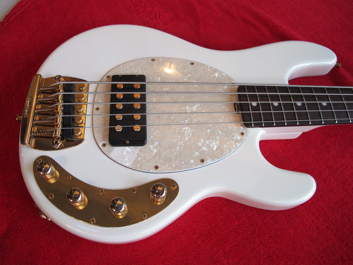

Meine sehen so aus:
Der weisse hat zwar 4 Potis wie die Stingrays mit 3-Band EQ. Das letzte Poti ist jedoch eine passive Tonblende, die per Zugpoti aktiviert wird.
Den Sunburst habe ich aber schon wieder verkauft. Der Weisse wird bleiben.
