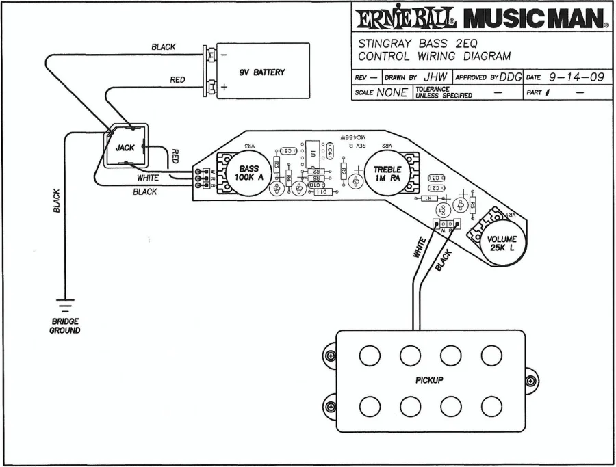

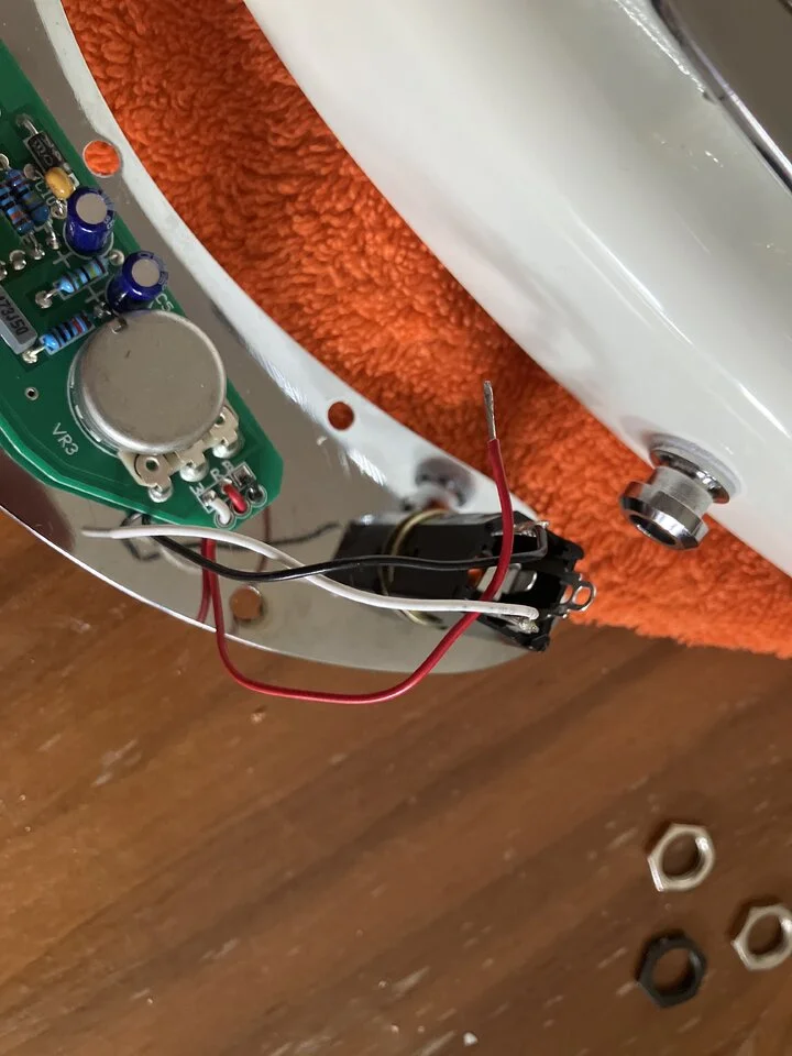

Moin zusammen,
ich möchte einen originalen Stingray Preamp einbauen. Der Preamp soll in einen Sterling by Music Man. Jetzt das Problem ich bin mir nicht sicher wo was hin gehört. So sieht es aus und ich habe plus und Masse zu vergeben. An der Buchse sind drei Lötösen und zwei sind vom Preamp bereits vergeben. Das Rote kommt vom Preamp und ist noch lose
Der Pickup ist schon klar.

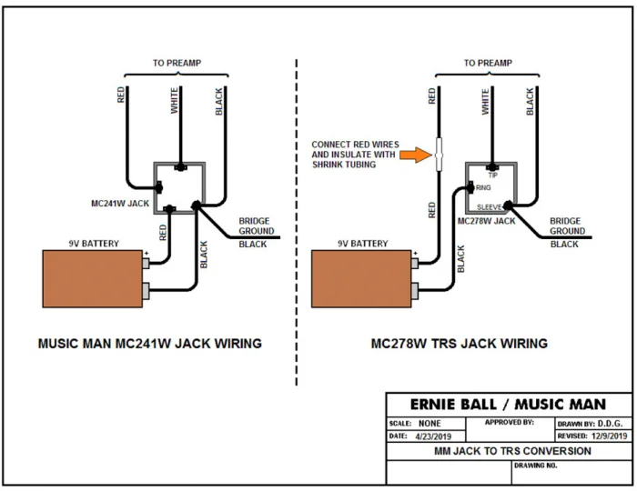

  • #24.306
Die hat einen separaten Schaltkontakt für die Batterie, daher gibt's einen Pol mehr.
Erst wenn der Stecker ganz drin ist drückt der Tip auf einen isolierten Schaltkontakt.
Reaktionen: Bass_Zicke und FenderOli
  • #24.308
Ich habe den Preamp so zusammen mit der Buchse bei Musik Produktiv gekauft, die auch schon so verlötet war. Das bedeutet die Buchse hat Music Man(?) dann falsch ausgewählt und angelötet. Die verlinkte Buchse kann man nicht in Deutschland bestellen. Gibt es ein vergleichbares Produkt?

  • #24.310
schwierig , das einem laien zu erklären .....
die 4 polige buchse hat einen extra , getrennten kontakt , über dem wohl der + geschaltet wird .
alternativ kann man natürlich auch den + direkt an den pre amp machen und die masse des pre amps über eine normale stereo buchse ( ring ) schalten .
du müßtest aber auch noch die drähte der batterie und saitenerde da im fach haben .
Reaktionen: FenderOli
  • #24.311
Kannst es auch mit deiner 3 poligen Buchse verbauen. Wenn ich es richtig verstehe: Rot direkt an "Plus" der Batterie, dann schaltest du die (Minus) Masse über "ring" und "sleeve", wenn du das Kabel einsteckst.
Ohne Garantie (click)
Reaktionen: aBaxxi, Schlurch und Bass_Zicke

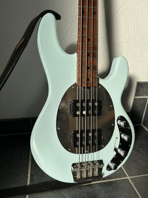

Im ersten Versuch alles in den Sterling einzubauen ist es daran gescheitert, dass der Pickup von Music Man nicht passte. Der Classic V Pickup hat keine Ohren, der von Sterling by Music Man schon. Die Hoffnung war, dass die Fräsung trotzdem passt, war aber nicht so.
Also einen AlNiCo Pickup von Delano bestellt und eingebaut. Nachdem ich rausgefundenen hatte wie rum ich den Pickup an den Preamp anlöten musste klappt jetzt alles und klingt gut. Lötet man alles falsch rum funktioniert die erdung nicht und es brummt wenn man nichts anfasst und brummt lauter wenn man die pole pices anfasst.
Aber es gibt natürlich neue Probleme. Die Banane passt jetzt nicht mehr auf die vorhandenen Bohrlöcher und viel schlimmer die Mechanik der G Saite hat eine Macke. Dadurch funktioniert sie zwar noch aber in einem Bereich wird das drehen schwerer. Das liegt daran das zwei Zähne des Zahnrades eine Art Mulde hat.
Reaktionen: Chuck und aBaxxi
  • #24.315
Jetzt benötige ich als nächstes passende Knöpfe, die Achsen von den Potis sind zu dick, mal gucken as ich da finde oder hat jemand einen guten Tipp? Die Mechaniken müssen natürlich neu, ich liebäugel da mit denen von Sandberg. Die Bohrlöcher für die Banane werde ich mit Holzkit verschließen und neu bohren, so zumindest der Plan.
