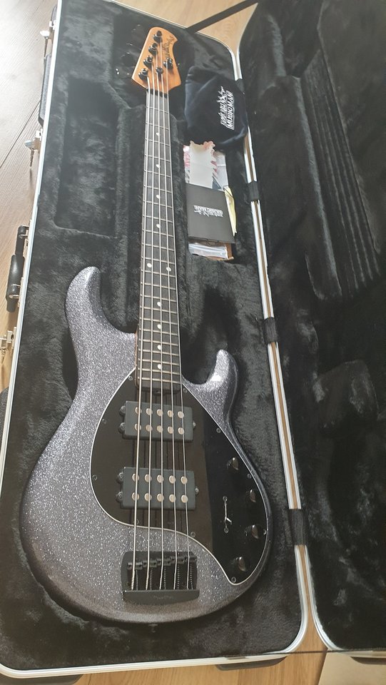

Mir auch :D schon schick in dem charcoal sparkle.
Ich hatte mir tatsächlich schon ähnliche Gedanken gemacht, falls/wenn ich wieder einen HH kaufen würde. Am liebsten wäre mir halt, wenn ich alle Schaltung vom single-H abrufen könnte (Steg parallel/single/seriell) und ansonsten würde mir vom HH eigentlich Pos3+4 (alle Spulen an sowie 2+3) reichen. Bin dann auch auf so ein 2-Ebenen Stratschalter gekommen, aber bin skeptisch und auch unerfahren, ob das mit den Platinen von MusicMan so einfach umlötbar ist. Zudem war mein Eindruck, dass bei den Stratschaltern die Schalt-Optionen auch ja mehr oder weniger vorgegeben und nicht nach gusto belegbar sind (zumindest nach meinem amateurhaften Ersteindruck). Für meine eigenen MM würde ich auch schauen, dass ich keine neuen Löcher oder ähnliches bohren müsste und komplett rückbaubar ist, aber das kann ja jeder halten wie er will.
Bin gespannt, wie du vielleicht noch ans Ziel kommst. Denk relativ einfach würde es sein, einfach noch ein Kippschalter nachzurüsten, der den 4. Coil abschaltet und dann halt bei den Schaltungen fehlt (würde dann Position 2+3+5 betreffen)
Ich nenne sie immer "Die Doomfunk Maschine"
