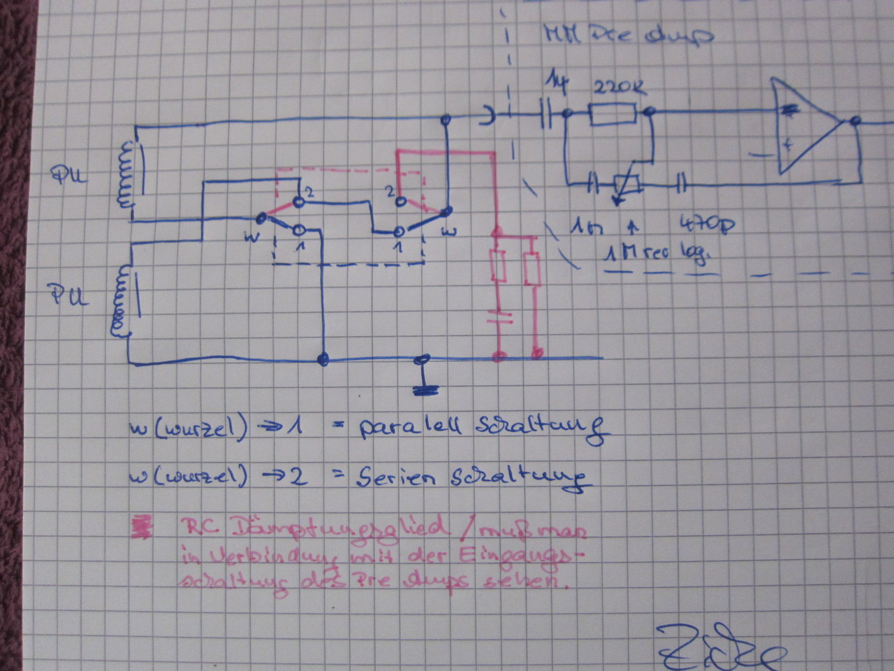

Am liebsten wäre mir ein push/pull Poti statt nur Volume.
ahoi
ich hab das ausprobiert und eigentlich brauch man die art " single " nicht ...... es reicht ( meiner ansicht nach ) wenn man zwischen parallel und serie umschalten kann .
bei meiner " subse " hab ich das mittels push pull poti gemacht und das ganze ist praktischer , als man vermutet , da der soundunterschied schon recht kräftig ist .
und hier der schaltplan dazu :
da ist allerdings der alte 2 band eq vom sting ray eingebaut , deshalb der kleine kondensator am schalter , der bei serie die höhen noch etwas zurücknimmt .
ev hilft das ja

Schaltung 2.4.551 (Seite 399) ist ja die des MM Special HH - allerdings mit einem SuperSwitch und einer passiven Elektronik.
Wäre die Schaltung des Originals so, müsste man mit dem MiniSwitch die HOT-Leitung der Spule A zum Superwitch trennen/verbinden. Dann hätte man, was gewollt ist.
Falls der Schalter nur in Stellung 3 (beide MM an) wirken soll, setzt man den Minischalter zwischen HOT von Spule A und den 3. Kontakt des Superswitch.
Ob Miniswitch oder Push/Pull ist völlig egal.
Danke. Ich habe den Plan und deinen Tipp mal an einen Gitarrenbauer (hier der einzige lokal vertretene) weitergegeben. Der Bass soll eh ein neues Setup bekommen und er sagte, dass das mit push/pull laufen sollte. Der Strat Superswitch ist ja serienmäßig verbaut. Bin mal gespannt, ob/wie er das gelöst bekommt.

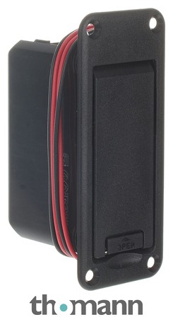

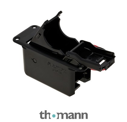

Meine SR sind irgendwie immer aus Nachlässen, wobei die Erben/ Veräußerer sich mehr Zeit ließen mit veräußern wie die Batterie mit dem Auslaufen. Die Kontakte sind schon mehrmals gereinigt und nachgelötet worden, aber jetzt sollen die Plastikdinger ersetzt werden nachdem immer wieder mal Kontaktschwierigkeiten auftreten und das Plastik sich mit-verformt hat. Bei einem hat sich die Suppe durch die Kabellitzen bis kurz vor die Elektronik gezogen, so dass ein Käbelchen nur noch aus wenigen Härchen von Kupfer bestand.
Nun suche ich Ersatz, und als wir letztens beim großen T. waren und ich nachfragte welches der 2 im Katalog angebotenen denn passen könnte gab es nur große ???? Göldo oder Gotho. Wer weiß denn genaueres und kann mir einen Tipp geben was passt, insbesondere die Borungen?

Also ich hatte das mit der Batterie in einem 2011er Ray 4 leider auch schon mal. Echt ärgerlich! War noch nicht am „MHD“, also nur ein paar Monate alt.
Die hier hatte ich damals bestellt:
Passte einwandfrei.
Du meinst diese Teile mit den beiden Kontakstellen m und w, wie sie noch Anfang der 90er von EBMM verbaut wurden? Das war bei meinem 78er auch mal hinüber, mein Gitarrist und Klampfenschrauber hat irgendeine handelsübliche Batterieklemme angelötet wie es sie ja auch für Effektgeräte gab...
Reaktionen: BrusselsBass
  • #18.852
Ist das nicht das gleiche Teil?
Es ist auch von Göld/Gotoh, aber es gibt unterschiedliche Größen ... das Modell BB-04 passt offenbar für Stingrays, zumindest gibt's hier einen Käuferkommentar:
