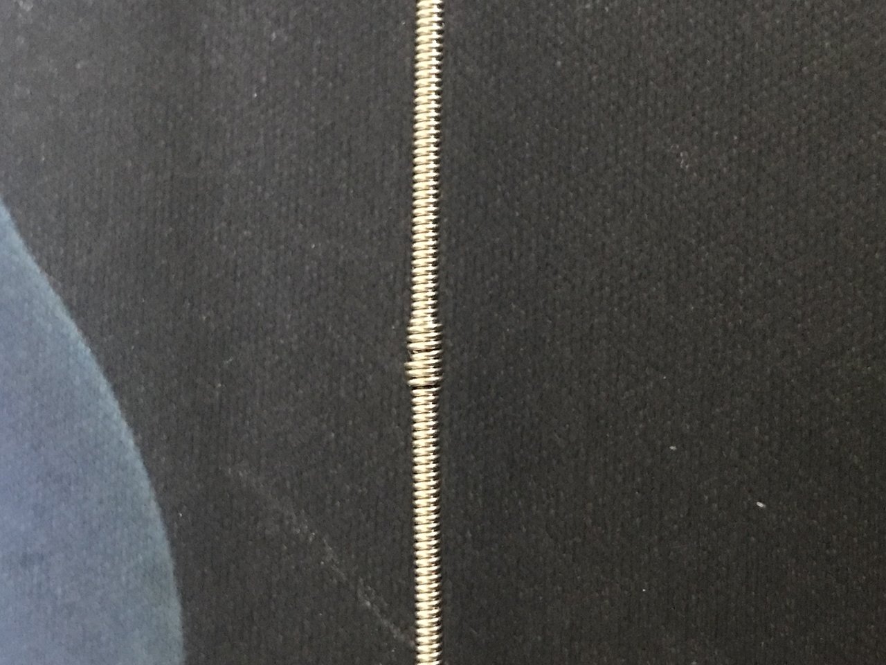

Ich hab den Squier P/J eines Freundes hier, weil mich mal interessiert hat, wie so ein Pappel Korpus klingt. Alte EXL-Saiten (Gitarrist, ich hatte sie ihm empfohlen). Da ich das Ding ein paar Wochen hier hatte, hab‘ ich ihn gefragt, ob ich ihm einen Satz frische Saiten aufziehen soll. Klar wäre super.
Gleichen Satz EXL aufgezogen. Klingt wieder super. Aber: ich bekomme keinen Flageolett am 7. Bund D-Saite. Der kommt erst kurz vor dem 8. Bund. 12. Bund kein D, ich muß im 13. Bund ziehen. Brücke sieht normal aus. Nirgends liegt die Saite auf.
Intonation einstellen bringt nichts, die ganze Saite klingt, als wäre die Oktavreinheit falsch.
Schließlich habe ich die gestimmte Saite von der Brücke Richtung Hals durch die Finger gleiten lassen. So was habe ich noch nie gesehen…
Gut, die kann ich wohl abschreiben.
