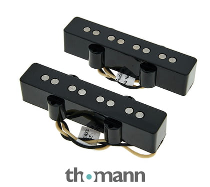

Ich werfe dann heute das zweite mal die Toneriders diesmal als TRJ1 Set in den Ring.
Habe die jetzt in meinem Fretless Jazz Bass und die haben mir so gut gefallen, dass ich mir einfach auch einen PJ für meinen Fender PJ kaufen musste.
2 tolle Pickups zum Preis von einem halben Vintage Super Mojo ;).
Beim PJ gefallen die mir auch gut, auch der TRP1 alleine ist toll. Aber sonst bin ich eher bei @Rhino-

Im Bereich der "günstigeren" Jazz Pickups muss ich tatsächlich auch ne Lanze für das Tonerider TRJ1 Set, sowie die Wilkinson Premium WBJ Alnico V Set, brechen. Das sind beide sehr ordentliche und ich erlaube mir zusagen, authentisch klingende Jazz Bass Pickup Sets.
