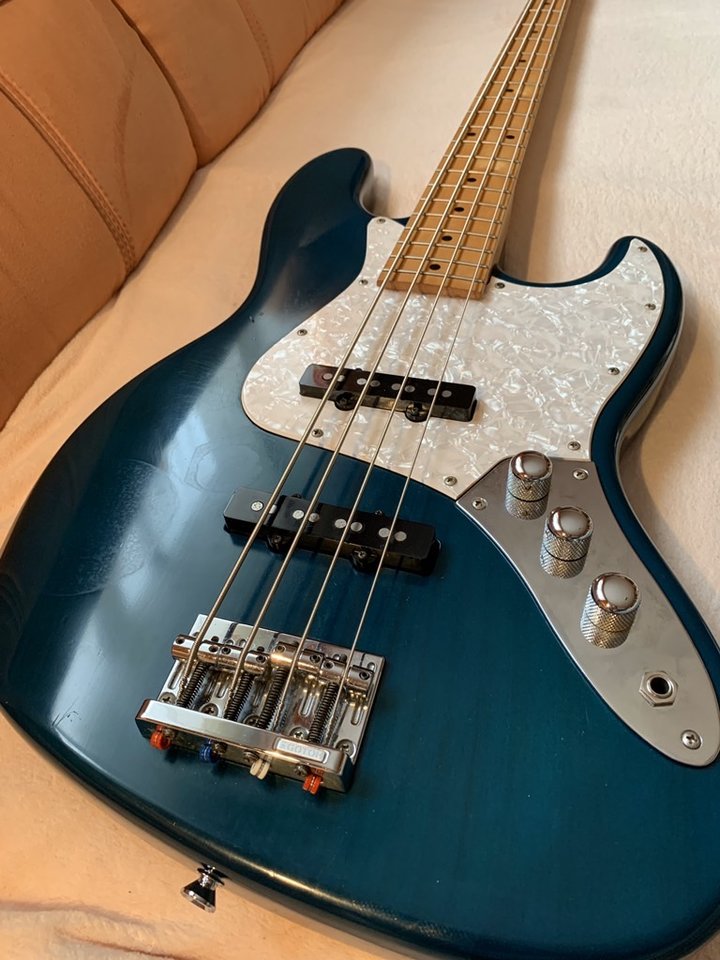

Moin zusammen,
ich weiß, dass es sicher einige Beiträge zu diesem Thema gibt, nur waren sie entweder zu alt oder verliefen wenig konkret im Sande...
Daher nochmal die aktuelle Frage, welche PUs Ihr empfehlen könnt.
Verbaut werden sie in einem gut 20 Jahre alten Bacchus und sollen rein passiv betrieben werden (VVT, CTS 250k log, orange drop).
Sound sollte druckvoll aber authentisch sein, nutze sehr gern den Bridge PU für kehlige, nölige, mittige Sounds, daher wird hier auch etwas an Bass gesucht, sollte halt nicht zu dünn klingen. Hals PU darf gern Richtung P-Bass klingen und auch bassstark sein.
Budget liegt bei maximal 200€ für ein Set, prima wäre, wenn zu den Empfehlungen auch eine Beschreibung geliefert wird.
Danke Euch!

Als "Japaner" interessiert mich: Was für ein Bacchus ist es? Einer aus der Global-Serie? Was gefällt Dir an den Stock-PUs nicht? Lässt sich das Fehlende nicht am (Pre)-Amp nachregeln?
