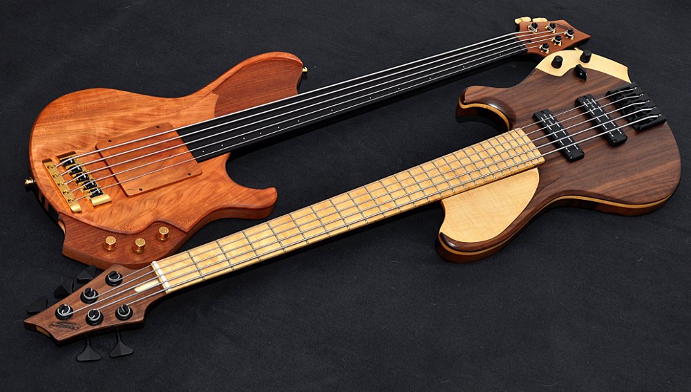

  • #243
die beiden sind schon mal so gut wie fertig für die Messe,
jetzt gehts hier weiter:
der linke wird übrigens ein lefty
OLI

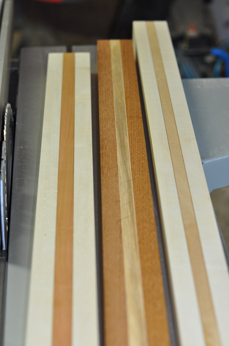

  • #247
ich persönlich find diese Skunk-Stripe Optik echt lecker
die ewigen Cremeschnitten-Hälse sind eh shcon sowas von abgedroschen...
Danke für's verwirklichen meiner Idee mit hell-dunkel-hell! Freu mich schon sehr auf den Hals
P.S. Macht das eigentlich nen Unterschied ob Lefty oder Righty beim Verleimen?
Reaktionen: orgeloli
  • #248
beim Verleimen muß man da keinen Unterschied machen, aber man kann.
Die wichtigen Dinge passieren dann hinterher, wenn vom schön quaderförmigen Rohling das überflüssige Material entfernt wird.
so sieht das dann beim Rechtshänderhals aus.
Hab ich gestern gemacht und das wird auch ein Cadiz.
OLI
  • #249
sieht man. das könnt nie ein lefty nicht sein ;-)
Nein ernsthaftiglich jetzt. Wo liegt der Unterschied? maserungsrichtung?
Reaktionen: Torillo-basses
  • #250
Nein, das ist egal, die Zugbelastung beim Hals ist ja senkrecht und nicht
seitenabhängig.
Es gibt natürlich die Tatsache, daß die Diskantseiten etwas mehr Zug aufbauen, als die Basseiten, das könnte man berücksichtigen,
indem man den Halsstab nicht ganz mittig setzt.
Bei solch einem schmalen 4 Saiter wird die aber kaum Auswirkungen haben.
Bei der Produktion eines solchen Haufens allerdings :
Obacht geben, denn beim Lefty ist das überschüssige Material
etwas anders verteilt. :)
OLI

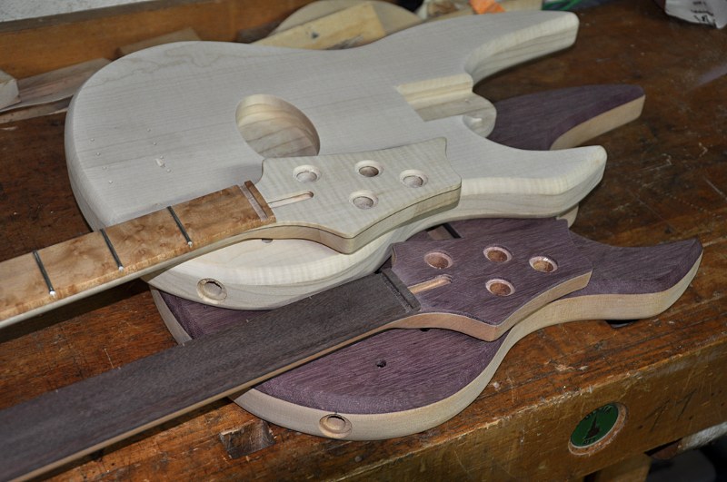

ist das Top beim unteren Body aus Purpleheart? wenn ja..wie wirkt sich das eigentlich auf den Klang aus? ich glaube,ich hatte noch nie einen Bass mit Purpleheart in der Hand
  • #253
Sieht nach Amaranth aus, oder. Dürfte das gleiche sein wie Purple Heart.
Sieht sehr cool aus, muss ich sagen.
  • #254
Ohne jetzt den Bass gespielt zu haben, würde ich sagen, das wirkt sich kaum auf den Sound aus ... Oli?
  • #255
zumindest habe ich bei diesem Modell sehr gute Erfahrungen mit Amarant(PurpleHart) gemacht.
Diese Holz ist sehr hart, hat beim Abklopfen einen fast "glasigen Klang".
Gewissheit darüber, wie sich dieses Holz, bzw. Deckenhölzer allemein auswirken werde ich erst haben, wenn
ich den mit einer anderen Decke gebaut habe.

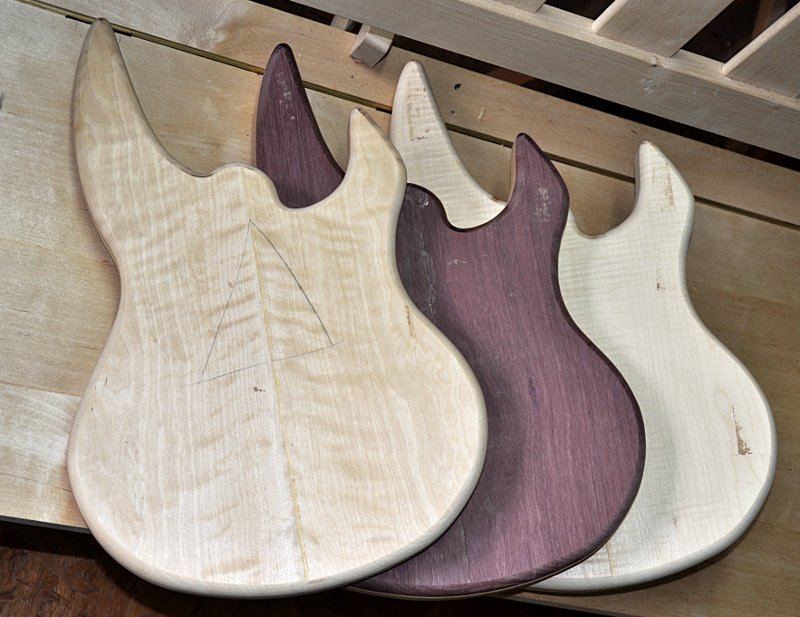

Der zuoberst liegende Body ist mit einer Decke aus Maserbirke
und ich habe mit dem Gedanken gespielt, auch daraus einen fretless zu machen.
OLI
