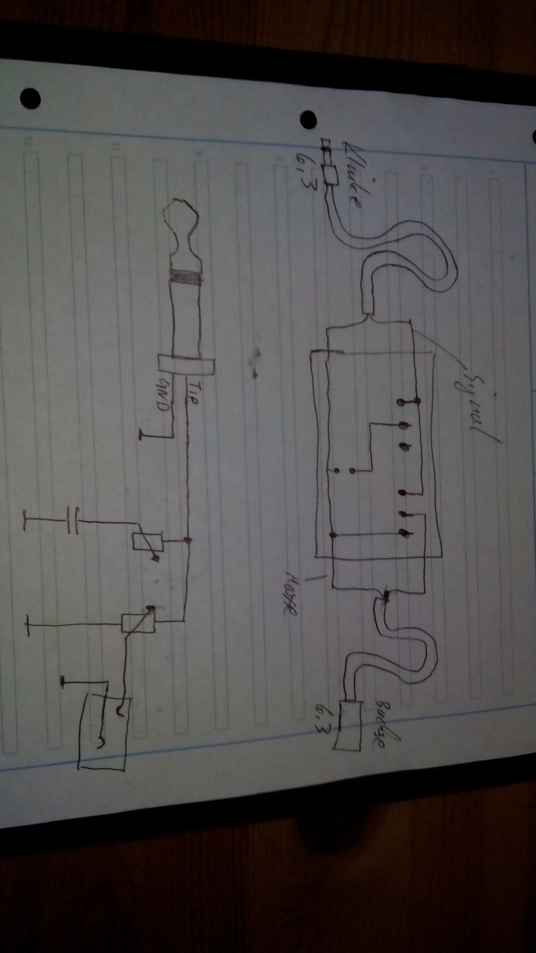

Hai Oli,
mach dir doch ne platine mit paar stiften drauf, links und rechts ein kabel dran, einmal mit stecker und einmal mit buchse. an die stifte kannst du dann potis dranlöten und dann noch zwei für nen kondensator. verdrahtest das ganze miteinander. führst "den pickup" (geht dann halt nur mit einem) über die buchse eins zu eins raus. steckst deine platine rein, also den stecker und he, quatsch machst auf der anderen seite auch ein stecker dran. dann kannst du direkt am amp abstöpseln. dann kannst du auch die anschlüsse vertauschen. so kannst du nämlich einmal die "Ibanez"schaltung ausprobieren (zuerst auf lautstärke und dann auf ton oder anderst rum.

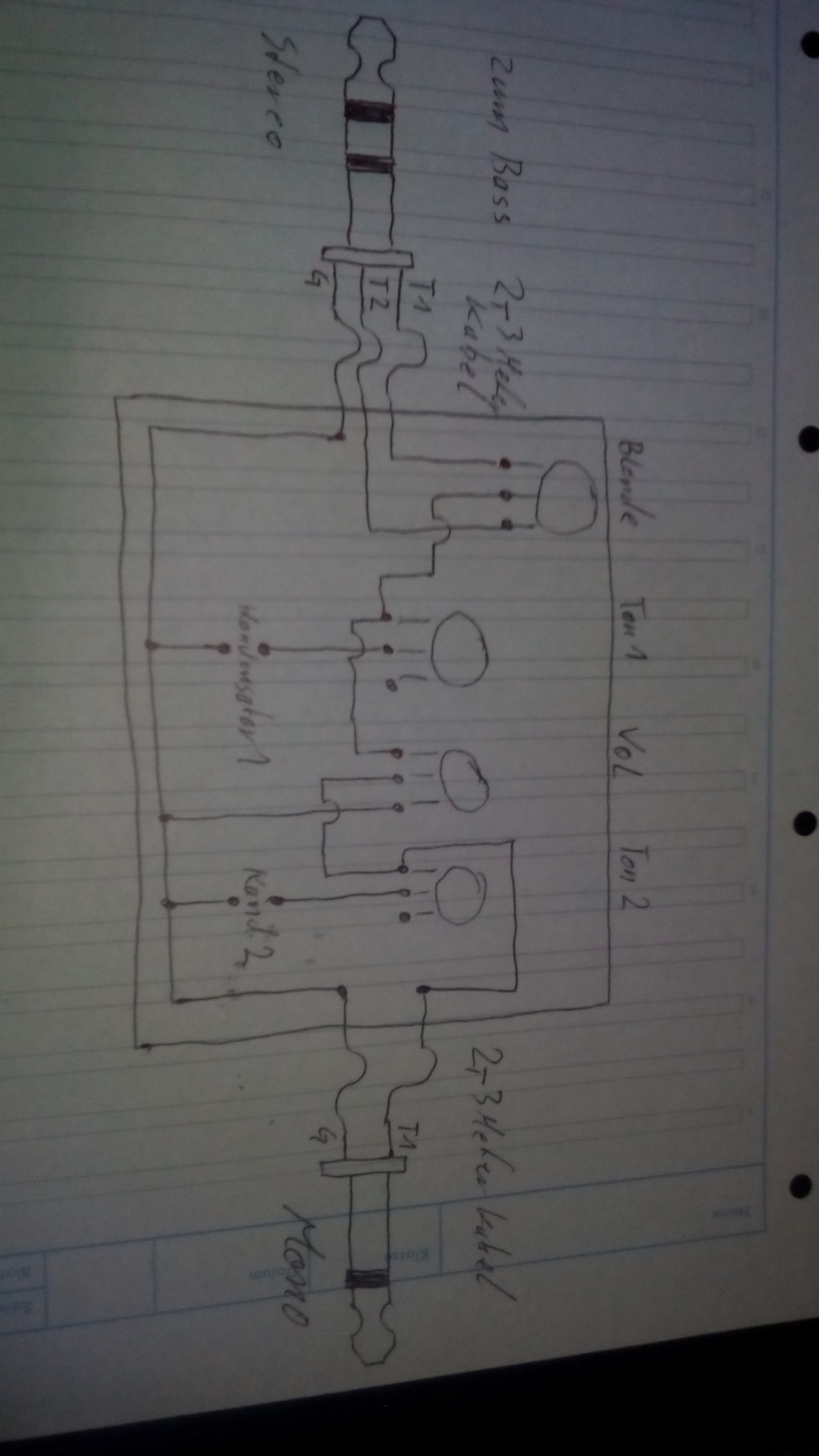

hmmmm,----
das ganze geht auch mit zwei PU's.
setzt aber vorraus, dass du zum testen ne stereo-klinke an den bass klemmst.
dann wie folgt aufbauen.
die schaltung kann dann vor der lautstärkereglung auf dem ton beeinflusst werden (Ton1) oder alternativ danach (Ton2). klinke zum amp und der drops ist gelutscht.

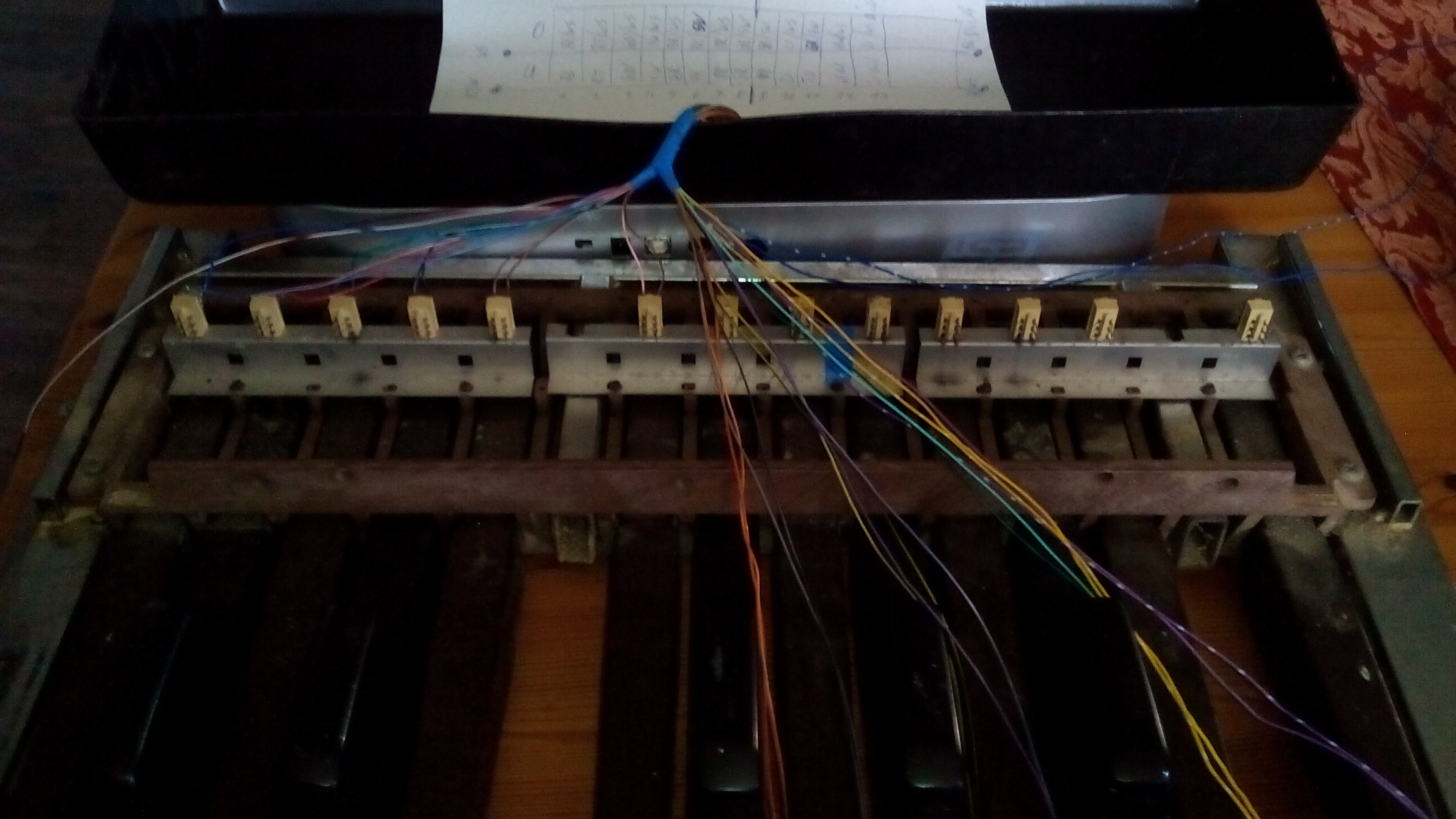

ist ein basspedal, über ein midikeyboard (altlasten) zum schläbtob.
dort ein vst-player, das bassende plugin (moog taurus) und ab in die PA.
rummst gewaltig.8D:D
nach dem letzten test musste ich die decke und die lampen neu anbauen :-)
perverse sache, diese brachiale gewalt.
muss nur die antiken schalter austauschen gegen neue .
