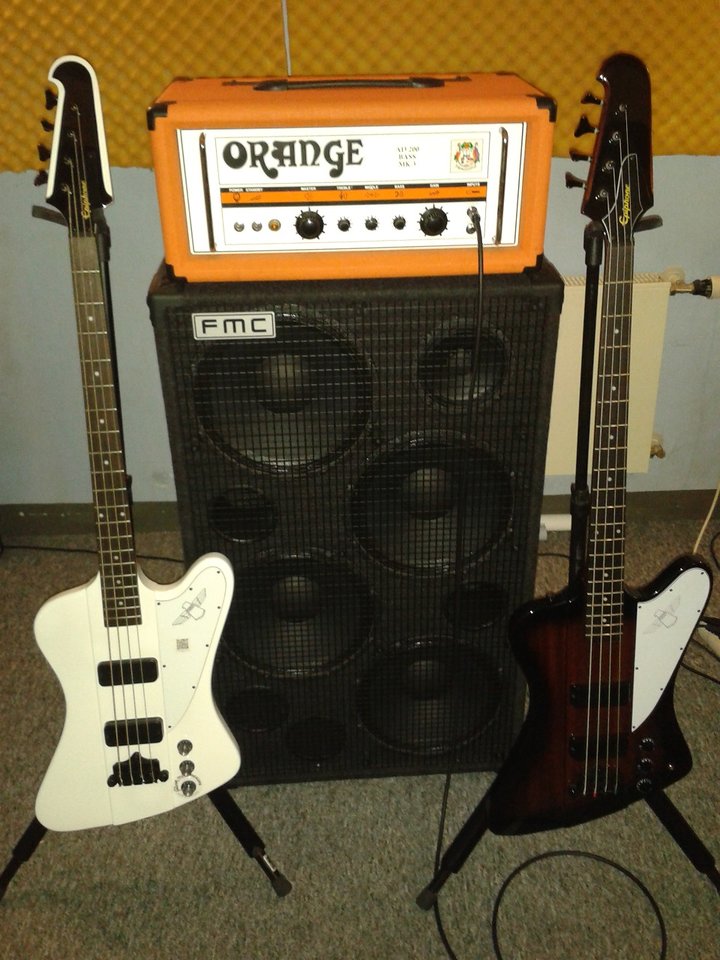

Ja, der Orange AD 200 da schieden sich die Geister, entweder du findest ihn geil oder eben nicht
Eigentlich wollte ich mir den OB1 500 zulegen, der sich warum auch immer nicht mit meiner Box FMC 4/12 vertragen hat und ich hatte ihn mir 2x ausgeliehen.
Bei harten Anschlägen war immer ein lautes Geräusch aus der Box zu hören

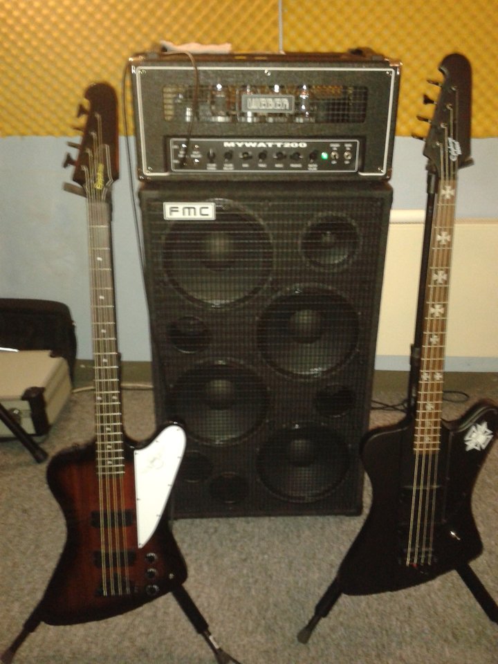

An einem der Tage war auch Member @big_thomas bei mir zu Gast, auch er konnte das Problem nicht zuordnen, darauf hin habe ich mir den AD 200 zugelegt, weil er bei mir in der Nähe zum Verkauf stand.
Ich habe mir den AD 200 zugelegt, nachdem ich vorher einige Jahre den Weber 200 gespielt habe.
Ich fande den Weber sehr sehr geil, aber am Ende nicht mehr dreckig genung im Sound und ich spielte ihn immer dem Darkglass b3k bzw.b7k.
Nachdem ich den OB1 500 getestet habe, fand ich die Zerre die mit an Bord ist sehr gut, ist aber nicht mit b3k/b7k vergleichbar.

Aber wenn mein AD 200 + Thunderbird + FMC 4/12 Cl nicht Bummst, dann lass ich mich da gerne belehren, zumal alles wie schön so oft gechrieben Geschmacksache ist.
Ich wollte schon immer einen Amp, der wenig Regler hat und trotzdem für meine Ohren gut klingt.
Den Höhen Regler benutze ich gar nicht, der gerift meiner Meinung nach auch nicht so in den Sound ein. Der Mittenregler ist für mich das Herz des AD 200, da geht am meisten, was den Sound betrifft.
Mit dem Bassregler sollte man behutsam umgehen, sonst gehts einem wie dem McFly, sollte den noch jemnad kennen.
Was die Zerre angeht, da ist die bei mir sehr dezent eingetellt, weil ich sie doch sehr harsch finde, wenn man sie voll aufdreht.
