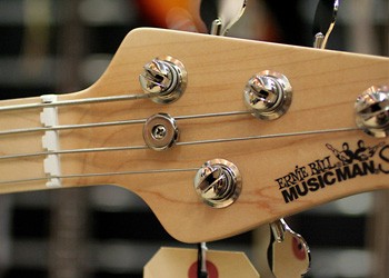

Logischerweise sollte theoretisch auch der Sattel nicht genau senkrecht zur Saitenlinie stehen.
Das tut er aber und überlässt die gesamte Kompensation der eingeschränkten Saitenschwingung der Brücke. Das kann also keinesfalls zu einer insgesamt korrekten Intonation führen, am nächsten dran wären aber vermutlich die Bässe mit fanned Frets.
Die "Taschen" sind unterschiedlich tief, mit denen wird der Auflagepunkt bestimmt.
