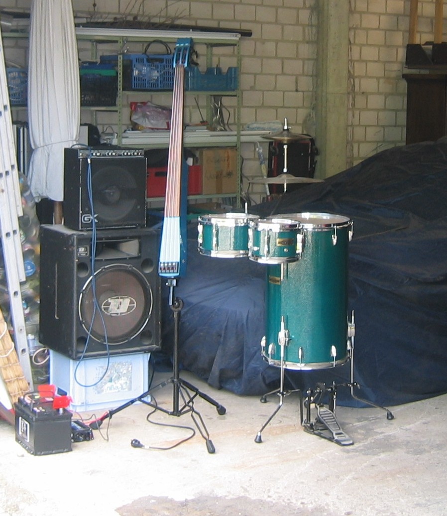

Ich hab mit der Kombination 30€ Spannungswandler &
60 Ah Baumarkt Starterbatterie beste Erfahrungen gemacht.
Der Amp brummt ein wenig mehr als üblich, ist aber noch voll im vertretbaren Rahmen.
Ich hab an den Gallien 200MK eine Gesangsbox
gehängt, weil wir für Strassenmusik eine Verstärkung für ein Digitalpiano und ein Mikro brauchen.
Spielzeit 5-8 Stunden schätz ich mal, bei 4 Sets a 45min
war die Batterie beim Nachladen noch 2/3 voll.
Natürlich ist eine Autobatterie schwer, aber das alte
Yamaha PF ? Piano ist noch schwerer.
Der Roland Cube hat ja nur 5 Watt oder sowas, ein 150W Akkubassamp ist
bestimmt auch kein Leichtgewicht.
Mir für 3 Gigs im Jahr extra einen Akkuamp zu kaufen
kam von Anfang an nicht in Frage, viel zu teuer und
wer weiss wie lange man so ein Gerät braucht.
Mein Bass hat Piezos und keine Stegerdung, das Digitalpiano hat keinen 3-poligen Stecker und
wir benutzen ein Funkmikro, ich mach mir sicherheitstechnisch keine Sorgen.
Vida XL 300/600w heisst das Modell,
auf dem Bild das kleine Teil neben der Batterie.
Ich mach mir auch Gedanken über die Erdung, so nicht.
An meinem Wandler ist ein Pol dafür vorgesehen, muss ich
einen Kreuzerder in den Boden schlagen?
Und wie ist das z.B. bei dem Phil Jones gelöst?
