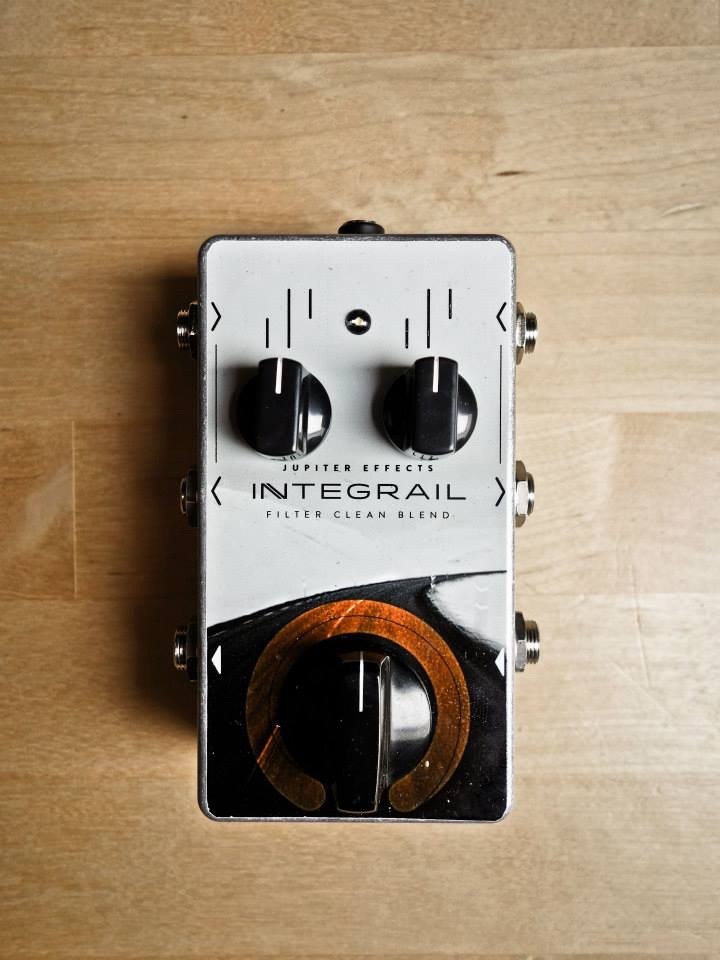

Jungs, die Lösung hier für ist der Jupiter Effects Integrail.
Das schöne bei dem ist, dass man als cleanes Signal nur die tiefen Frequenzen dazu mischen kann.

Was soll denn der Integrail kosten? Habe leider im Netz nichts über Preis und Verfügbarkeit gefunden außer "sold out".
Hast du den Integrail?
Was ich noch so im Netz gefunden habe bezüglich Frequenzweiche, ist von Rolls der SX 21. (Thomann 149,00€) Den könnte man auch mit dem Boss LS2 kombinieren. Lässt dann nur die Bässe durch, wenn man will...

Also der Integral und SFX M&M machen wohl das selbe.
Im Studio haben wir das auch schon so gemacht. Dry und Wet gemischt. Dry ab 250 Hz nach oben abgesenkt, Wet an der gleichen Frequenz nach unten. Hat super funktioniert...
Hat jemand von Euch eins der beiden Boxen in Gebrauch?
Die Kiste von Integrail ist n 1:1 Nachbau (halt, gibt´s sogar als KIT) eines anderen Effektes. Den Link hierzu muss ich aber noch suchen. (War US oder UK Pendant zum Musikding)
Ich hab für meinen Integrail damals ca. 150€ gezahlt, aber auch ein Jahr dafür gewartet :D
Soweit ich weiß ist er gerade dabei eine neue Ladung zu bauen. Dadurch, dass Brian Cook von Russian Circles den jetzt auch nutzt, hat er stark an Popularität zugenommen.
