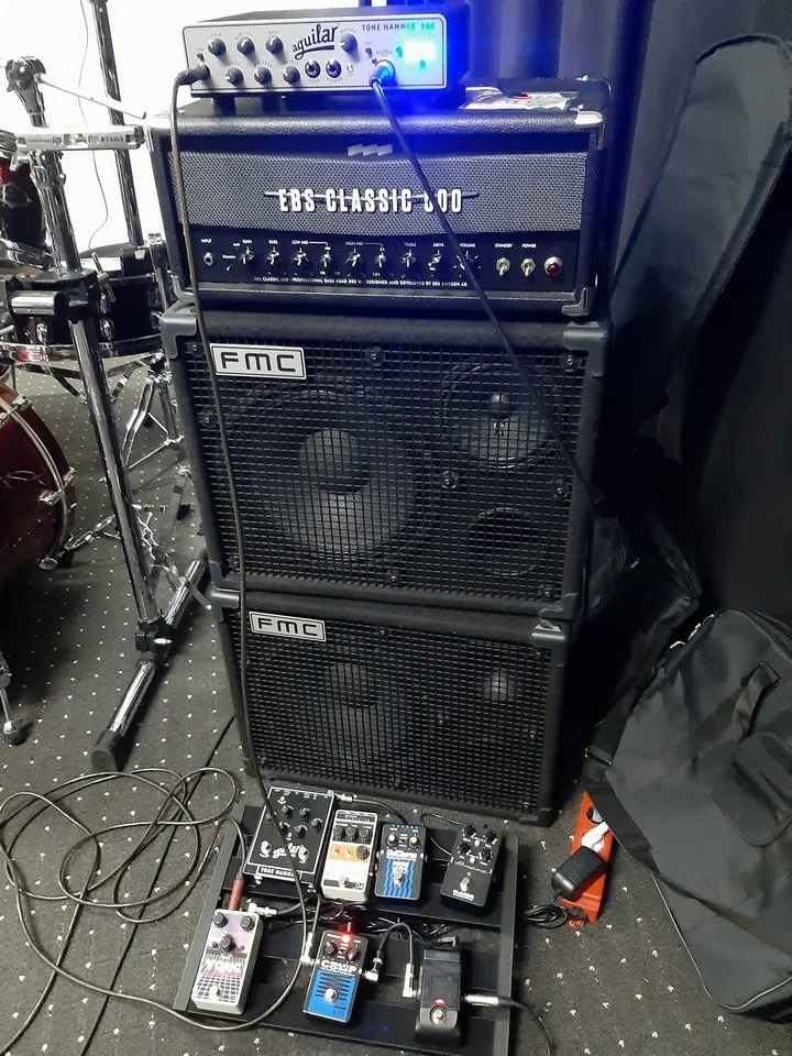

Aus dem gleichen Grund habe ich mir den Aquilar Tonehammer zugelegt. Er ist Preamp, DI Box und Verzerrer( AGS ) in einem.
Reaktionen: Rqt und bassilisk
