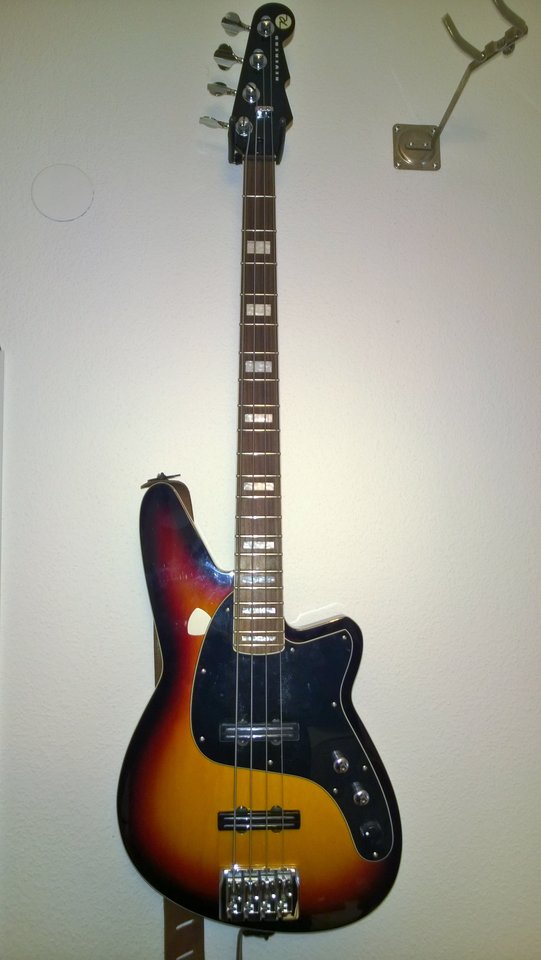

  • #26
Ich habe in einigen Bässen diese Balance-Potis (samt anderen Potis und Buchse) von Artys aus Österreich eingebaut und bin sehr zufrieden. Was mir wichtig war: die Tonnabnehmer sind in Mittelstellung genau so laut wie einzeln gespielt, man hört nur den Positionsunterschied, keinen Lautstärke-Unterschied! Ich habe mir einen Reverend Justice Bass zugelegt, sehr gutes Instrument mit hervorragender Bearbeitung und gutem Klang, NUR haben die eine Schaltung, auf die die Firma auch noch stolz ist und mit ihr wirbt, die eigentlich nicht praktikabel ist! Die haben einen hochgelobtes Balance-Potis eingebaut, das in der Mittelstellung leise ist und bei einzeln angewählten Pickups sowas von laut, daß man fast nicht spielen kann, weil man den Gain-Regler dauernd bemühen müßte! Ich konnte das nicht verstehen! Ein Bass, der in der Mittelstellung wie ein sehr guter Jazz-Bass klingt und mit Einzelpickups gespielt kaum zu gebrauchen ist! Ich habe die Schaltung kurzerhand mit einer Artys-schaltung ersetzt und die Sonne ist aufgegangen! Da ich nie mit irgendwelchen 70:30 Mischungen spiele (das wäre mir viel zu fummelig...), sondern nur mit Mitte beide, vorne allein oder hinten alleine, ist so eine Schaltung genial! Mit VVT hat man diese großen Lautstärkeunterschiede auch, mit der Artys-Schaltung nicht mehr.

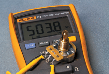

guten morgen.
ich verstehe nicht alles aber habe eine frage.
ich habe nen Fender jazz bass. mir gefällt das tone-tone-blende Prinzip. nur sind mir die regelwege der einzelnen Potis zu kurz. (so richtig tut sich nur was in den letzten 10-20%)
heisst das für mich ich bräuchte lineare?
edit:
welchen unterschied macht es genau ob es 250er oder 500er sind?
  • #32
