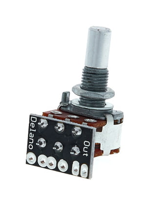

Wie funktionieren denn diese modernen Balance-Potis, dass sie nichts vom Sound klauen? Wie sieht da der Schaltplan aus? Ich kann mir nicht so ganz vorstellen, wie das gehen soll.
Das schaut so aus:
Im Prinzip ist es ein Stereo-Poti, bei dem aber ab Mitte je Poti-Schleifbahn der Widerstand = 0 ist. Das ist dann Seitenverkehrt geschaltet, so dass ich je eine Schleifbahn je Drehrichtung mit Volldurchgang habe. In Mittelstellung haben beide 0 Ohm.
Das heißt, die Schaltung funktioniert so wie mit zwei Volume-Potis, nur dass diese eben in einem Gehäuse zusammen sind, eines davon umgekehrt, und mit dem speziellen Widerstandsverlauf. Die Pickups werden an die Schleifer angeschlossen, Ausgang und Masse an die Enden der Potis. Dann habe ich in jeder Stellung dreimal 250k gegen Masse (2x Balance + 1x Volume), also insgesamt 83k. Da würde ich schon erwarten, dass es gedämpfter klingt als bei 125k bei zwei Volume-Potis oder 250k bei einem Schalter und nur einem Volume-Poti. Hängt wohl von den Pickups ab und ist auch Geschmackssache.
Ich habe/hatte beides im gleichen Bass. Als Balance nutze ich das Delano, welches wohl baugleich mit dem Göldo ist. Ich selbst höre da keinen Unterschied. Letzendlich ist sowas meist nur im A/B-Vergleich hörbar und somit marginal im Unterschied. Das ist meine kleine bescheidene Erfahrung.
Nicht ganz:
Der obere Schleifer hat folgenden Widerstandsverlauf:
Links 250k, Mitte 0k, Rechts 0k
Der untere:
Links 0k, Mitte 0k, Rechts 250k
Potiknopf links: obere 250 k untere 0K => Pickup am unteren Scheifer kommt voll durch, Oberer maximal gedämpft, Rges=250k (plus PU Impedanz natürlich)
Potiknopf rechts: untere 250 k Obere 0K => Pickup am oberen Scheifer kommt voll durch, Unterer maximal gedämpft, Rges=250k (plus PU Impedanz natürlich)
Potiknopf in der Mitte: beide 0K => volles Signal auf Klinke (plus PU Impedanz natürlich....)
Du würdest die Masse am Balance-Poti also weglassen? Theoretisch ist es dann ja nicht mehr möglich, nur einen der Pickups zu aktivieren, aber vielleicht hört man den Unterschied in der Praxis nicht.
Was Du mit "Rges" meinst, verstehe ich nicht, aber anscheinend was anderes als ich mit dem Widerstand gegen Masse.
ja, weil du die volle Dämpfung, d.h. Signal gegen Masse über das Vol-Poti realisisierst
Schon der Widerstand gegen Masse, aber aber als Gesamtwiderstand in der Kette Pickup - Balance - Volume (hier liegt MAsse an)
