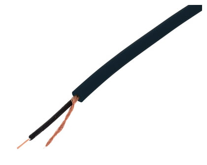

und jeweils 10m davon
Cordial CIK 122 Red
Cordial CIK 122 BK
Aus genau den von @Paulito genannten Gründen habe ich mich gegen lötfreie entschieden.
Und fertig konfektionierte will ich nicht mehr, weil die Länge eben nie genau paßt.

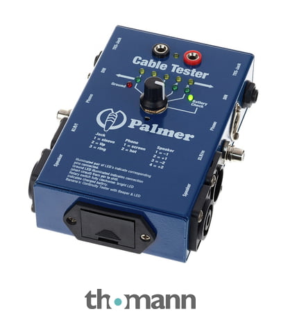

Wegen defekter Kabel:
Da scheint mir das hier
die bessere und günstigere Alternative zu sein. Werd ich mir mal bestellen. Ist sicher kein Schaden.

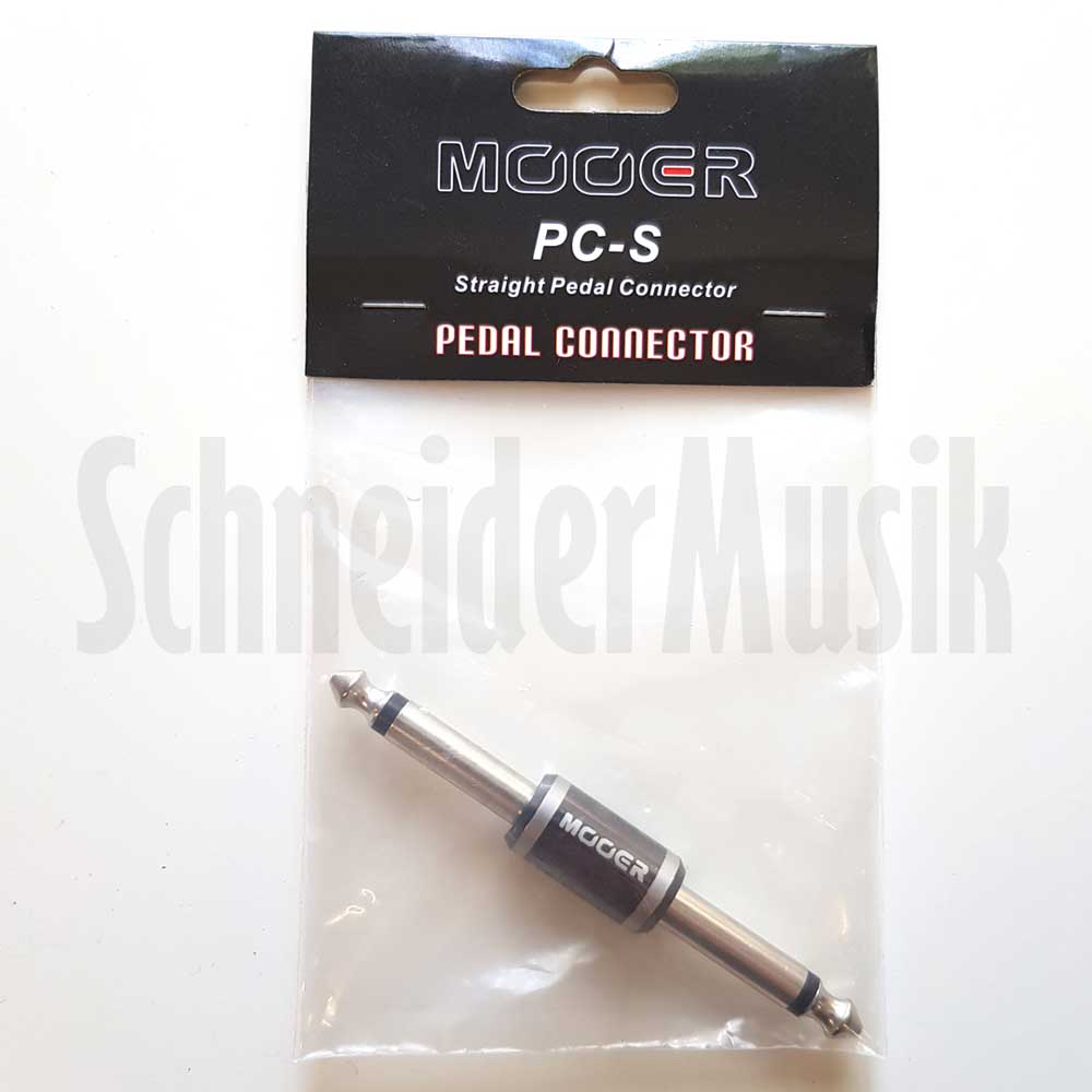

Was spricht eigentlich gegen die kabellosen Patch-Verbindungsstecker? Außer, dass sie natürlich nicht funktionieren, wenn der Klinkeneingang oben sitzt und sie unflexibel sind.
  • #38
Meinst Du sowas hier:
Ich hatte vor Jahren mal irgendwo den Hinweis bekommen, dass die problematisch sein könnten. Denn wenn man auf ein Pedal drauftritt, dann verschiebt sich das etwas nach unten. Wenn das Pedal dann mit einem anderen Effektpedal verbunden ist, kann es mechanisch Spannungen geben, die die Buchsen beider Pedal schädigen könnten.
Ich habe deshalb schnell die Finger von gelassen, aber vielleicht gibt es ja hier noch User mit guten Erfahrungen...
Reaktionen: Ray Mahogany, bassilisk, Bassman135 und eine weitere Person
  • #39
Hallo zusammen, perfekter Thread für meinen Plan, meine paar Effekte doch auf ein kleines Board zu packen. Vielen Dank dafür.
Die mechanische Belastung würde ja schon angesprochen.....und ich stimme zu.
Davon abgesehen sind sie eben unflexibel, d.h. Die Anordnung der Pedale ist nur koaxial möglich, was ich als echten Nachteil sehe, sofern man nicht alle Pedale von einem Hersteller hat.
Die Steckverbinder gibt es zwar auch mit leichtem Achsversatz, was das Ganze aber nur mechanisch marginal verbessert.
Aus diesen beiden Gründen halte ich die Dinger für ungeeignet
