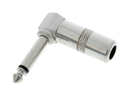

Ich bin ja aktuell am Überarbeiten meines Boards und löte mir deswegen auch alle Patchkabel neu in exakt passender Länge und mit kompakteren Steckern, nämlich diesen hier:
Irgendwann nach Ostern werde ich folglich etliche Patchkabel unterschiedlicher Längen in schwarz und rot mit diesen Steckern
anzubieten haben. Nur für den Fall, daß jmd welche braucht. ;-)
