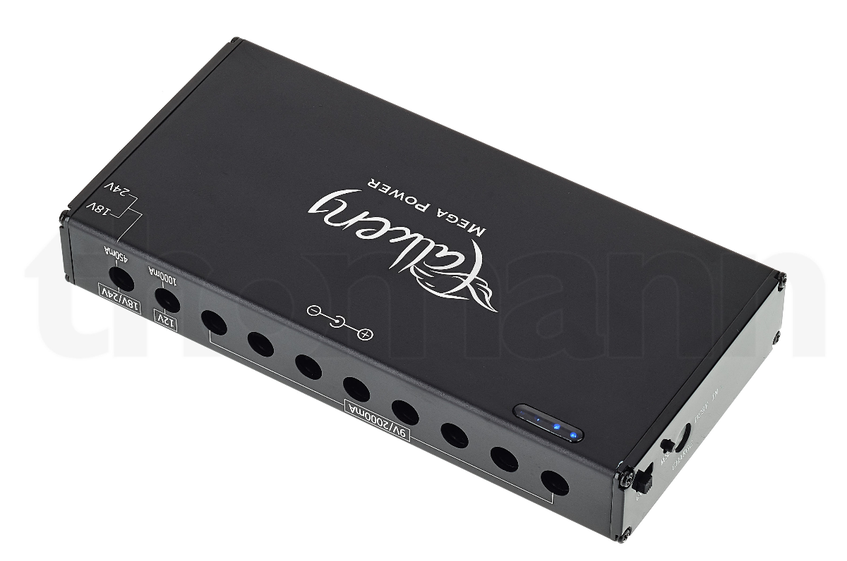

Ich habe den Falken ud finde den spitze! Hat ne Menge Power. Ich habe aber auch keine digititalen Effekte dabei.
  • #23
Ja - meine Empfehlung geht auch zu Falken und zwar zu diesem hier
8x9V, dazu einmal 12V und ein 18/24V-Anschluss.
Ich betreibe damit mein Board mit HPF/VPF, EQ, Chorus, Hall, Tuner und zwei Preamps (9V und 18V) über Stunden. Die Ladekontrollanzeige ist zuverlässig. Und wenn man mal das Aufladen vergessen hat, kann man mit Netzanschluss arbeiten. Dazu eine sehr solide Verarbeitung und Materialauswahl. Harley-Benton und Rockboard vorher probiert, kein Vergleich.

Ich habe auch das von "Bassralf" beschriebene Falken seit ca. einem Monat. Ich betreibe daran z.Zt. ein Darkglass Ultra zum üben mit Kopfhörer. Das DG Ultra braucht wenig Strom; ist also kein harter Test für den Akku. Ich habe den bisher auch erst einmal aufgeladen. Von der Verarbeitung macht das Teil einen sehr guten Eindruck.

Ich habe auch ein KSE Falken. Es tut wie es soll. Vor allem ist die Ladezeit sehr gering. Was mir nicht zusagt ist die Qualität der Schalter. Die sind wirklich sehr filigran und nicht besonders wertig. Das Falken hat aucg einen Reset Knopf. Hat Jemand eine Ahnung wozu?
  • #26
Das Problem scheinen mir auch beim Falken die nicht isolierten Ausgänge zu sein.
Meine Boards sind nicht so üppig bestückt, Probleme mit Mischung Dig und Analog hatte aber auch schon mal bei reiner Parallelschaltung der 9V-Ausgänge.
Die Profi-Netzteile können das ja auch, und um die 18/24V zu erreichen, muss ja wohl auch erst wechsel- und dann wieder gleichgerichtet werden. Dann könnte man auch die Ausgänge isolieren und dann gleichrichten, kostet aber natürlich Geld und wohl auch Akkukapazität.

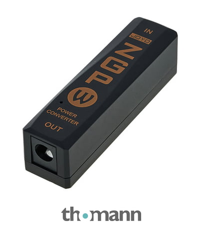

Aber falls man da wirklich mal Probleme hat, der von yhawks verlinkte Joyo Adapter funktioniert wirklich gut. Bis 400mA...
Hat Mal jemand den Joyo Adapter für USB powebanks getestet?

Huhu - wenn ich jetzt eine beliebige Powerbank nehme - gibt ja echte Kraftwerke mit 30000mAh und mehr, dann einen Stromkonverter ala Jojo an den Ausgang bimmel und von dort über meinen Tuner meine 3 Bodentreter Daisychaine - ginge das?!
  • #35
Ja, geht. Deine Treter sollten nur zusammen nicht mehr als 400mA Strom ziehen.
  • #36
Manche Powerbank schaltet bei zu wenig Stromabnahme ab.
Ich hab eine mit diesem lüttn Joyo Ding für meinen Mesa Subway Preamp , das geht so. Wenn nur ein Pedal mit richtig niedriger Stromaufnahme dranhängt, dann schaltet die Powerbank nach ein paar Sekunden ab.
  • #37
Bei 4-5 zu versorgenden Pedalen würde ich mir da keine Gedanken machen.
  • #38
Wenn alle ausgeschaltet sind, dann fließt kaum noch Strom. Habs ausprobiert, aber nur mit einer billo Powerbank.
  • #39
Nein. Der Strom fließt immer. Das Pedal selber bleibt immer eingeschaltet, sobald es an der Versorgung hängt. Es wird lediglich das Signal per Bypass direkt von Buchse zu Buchse geleitet.
  • #40
Ja sicher, nur halt bei manchen weniger, je nachdem, wie die Elektronik aufgebaut ist.
