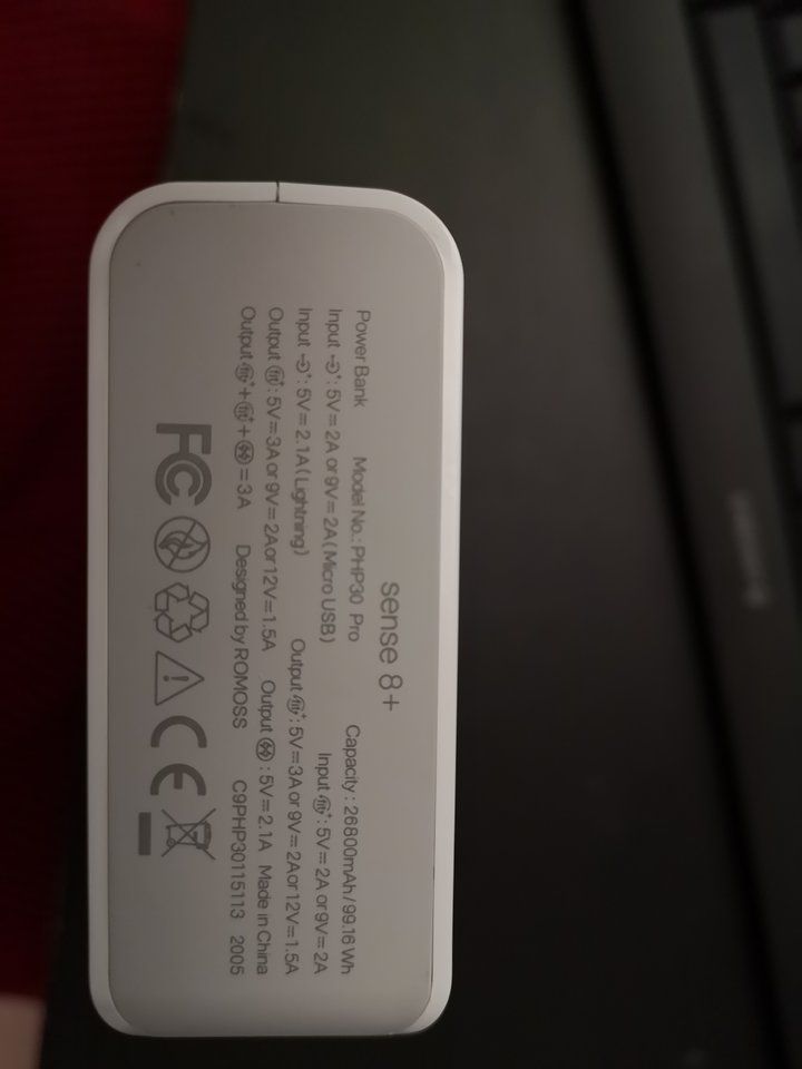

Wenn du dir eine moderne USB-C Powerbank leistest, die mehrer PD-Profile unterstützt, dann brauchst du keinen Spannungswandler, der den Strom unnötigerweise begrenzt. Und außerdem kannst da damit nicht nur dein Board betreiben oder dein Handy laden sondern auch dein IPad oder Laptop, je nachdem, wie modern die sind. Ich hatte dazu Info im Helix-Fred gepostet, schau mal hier: https://www.bassic.de/threads/helix-world.14869011/page-155#post-17163528

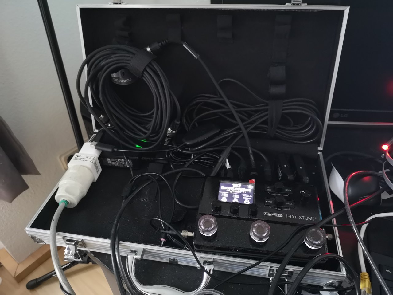

Mein stomp ist für - nach Corona-auch schon in ein köfferchen gezogen. Akku wäre sexy. Will aber nich 100€ oder so ausgeben

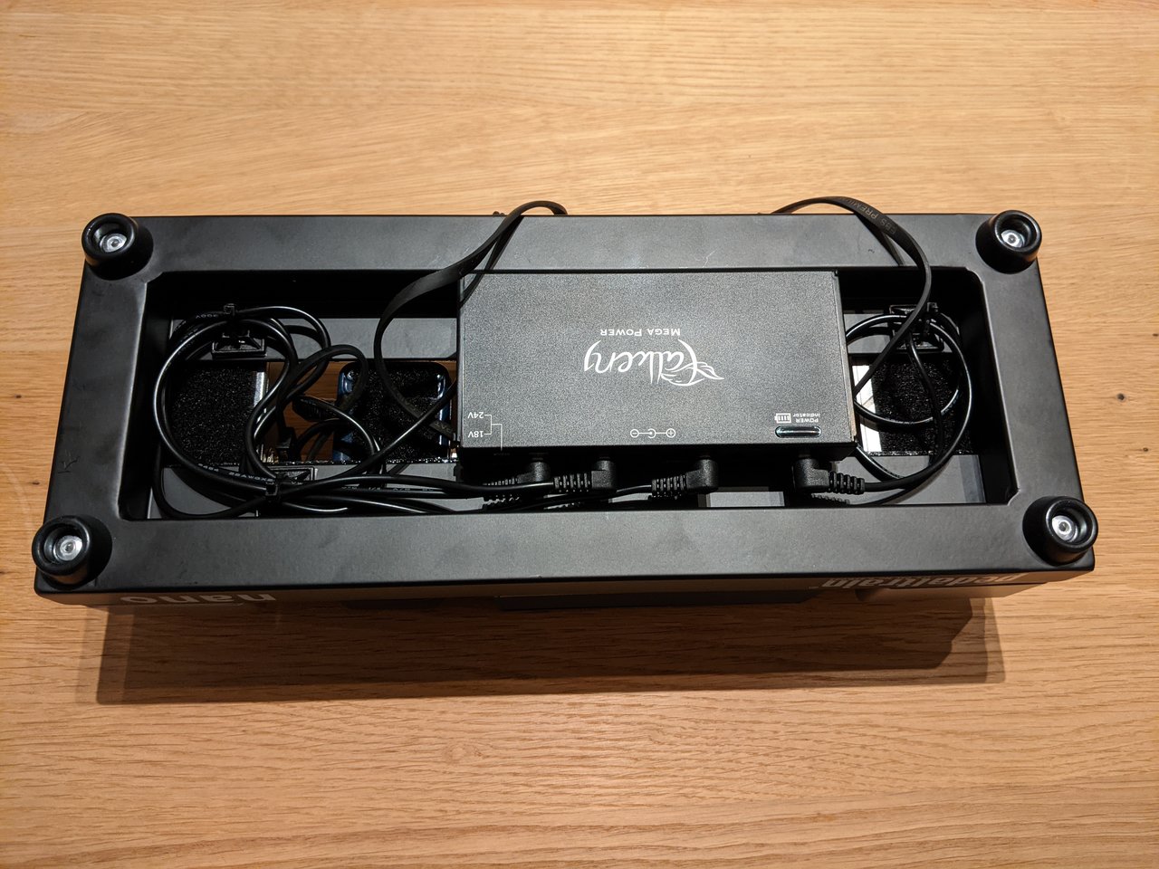

Macht ihr die Akkus eigentlich auf oder unter das Board? Bilder bitte! [¦)]
Ich habe auch das Rockboard, überlege aber auch auf das Falken1 umzusteigen. Ich möchte meine Pedale jetzt mal ordentlich auf ein Board packen und verkabeln, daher die Frage.

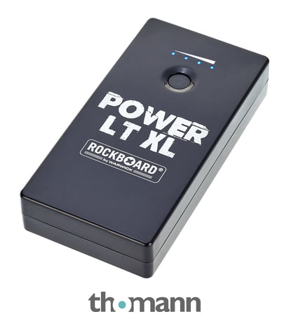

Bei mir geht's auch bald los. 9v fähige normale powerbank ist da. Auch nen 5,5x2,5 hochstecker für den stomp. Morgen kommt angeblich der USB trigger. Ich bin gespannt. 22 € für 99 Wattstunden fand ich unschlagbar.

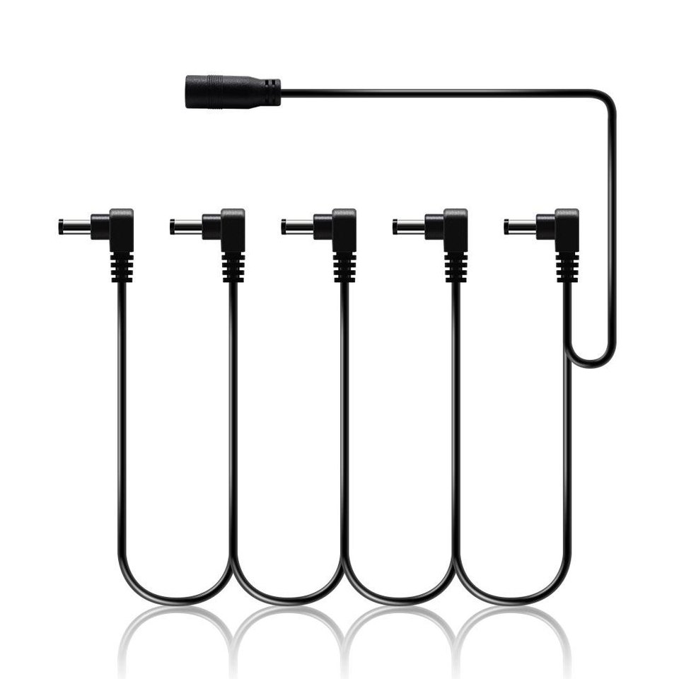

Hier ist das sehr schön zu sehen
So ein ähnliches ist bei dem RockboardAkku dabei.
Wenn ich jetzt den ganz linken Stecker in das Powerding stecke, also in einen Ausgang und dann die 4 anderen in die Effekte, ist das okay. oder?!, der Ausgangsstecker bleibt dann unbenutzt und bimmelt rum.
Oder darfkannman den abschneiden?!

Abkleben! Sonst können bei ungünstiger Berührung mit dem Board Funken fliegen!

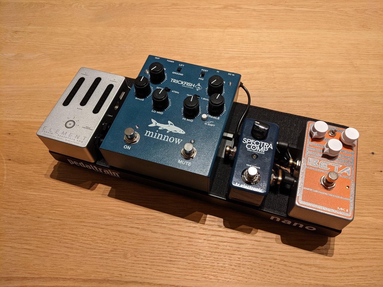

Hier mein eben fertiggestelltes Board zum Üben und mitnehmen. Für die Powerbank habe ich dieses 3M Klettband genommen, ich fürchte allerdings, dass ich die Powerbank nie wieder abbekomme. Kein Witz. 😵
