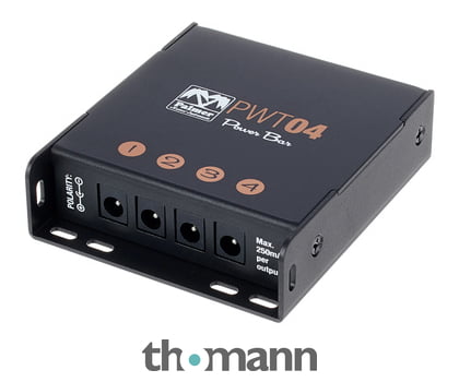

Sorry wegen der späten Antwort...
...ich hatte den Palmer PWT 04 schon unterm Board und habe dann vor ein paar Wochen die PowerPlant nachgerüstet.
Habe also einfach an Stelle des Palmer Netzteils die Powerbank angeschlossen. Nutze also den Vorteil, isolierte Ausgänge zu haben und musste das Board nicht neu verkabeln.
