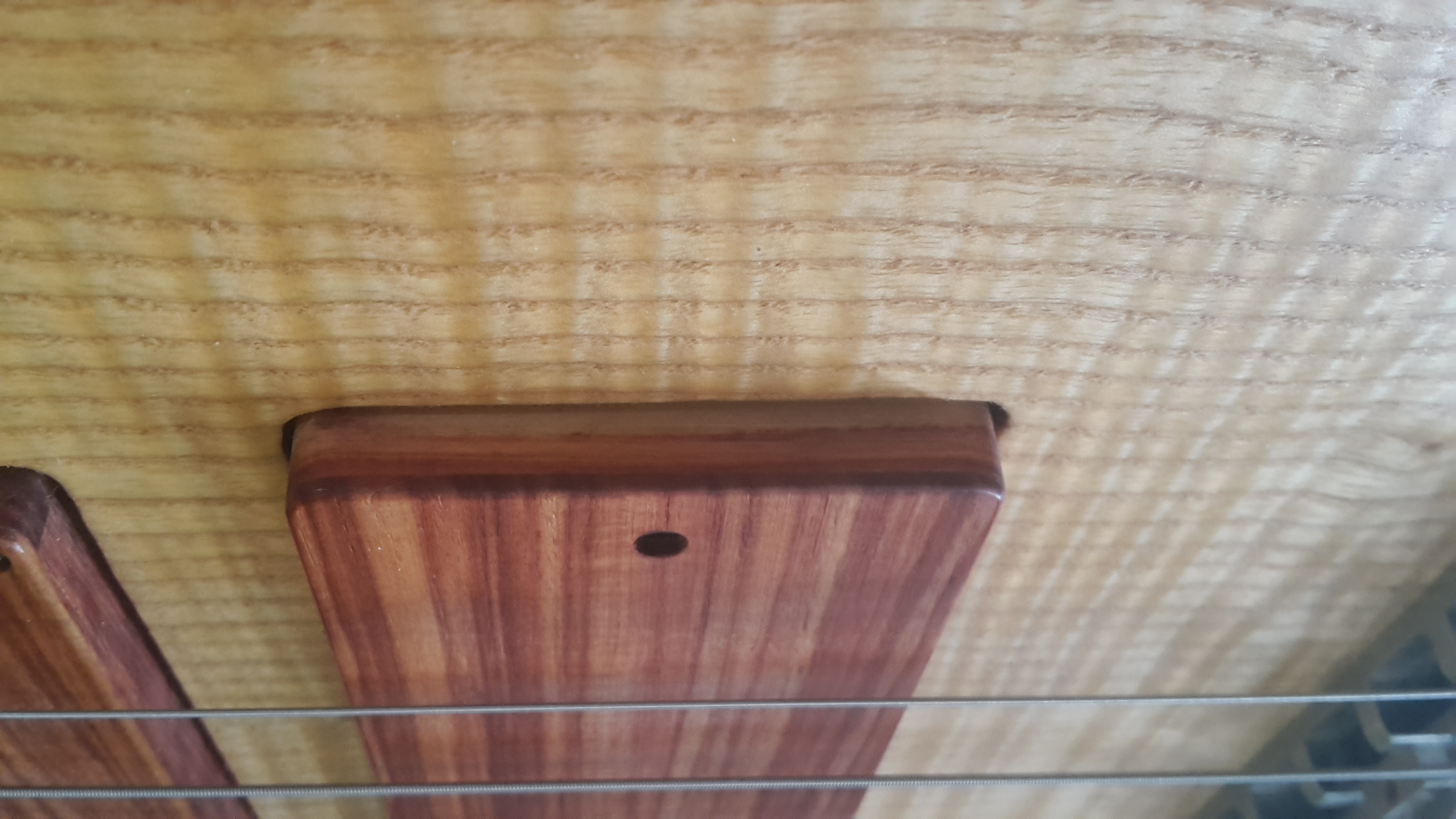

Ich habe das bis jetzt nur mit Plastik gemacht. D.h. ein Pickup in anderes Gehäuse eingebaut. Jedoch ich habe aus gleichem Grunde darüber nachgedacht. Mit der selbstklebenden Folie wir das schwierig "sehr dekorativ" sein. Ich wollte einen Stück Holz nehmen und drinnen den Platz für den ganzen PU ausfräsen. Danach von Aussen bearbeiten. Dabei ist es wichtig, dass die obere Fläche sehr dünn ist. Von der Seite kann se dicker sein, je nach deiner Kreativität und handwerklichen Geschicke. Nochmals zu betonen; das waren meine Ideen. Bis jetzt habe ich das noch nicht umgesetzt.
Ich würdeeine Art KKästchen oder Rahmen um den Pickup herum bauen und anschließend ein Furnier aufkleben.
Zum Schluss noch Löcher für die schrauben bohren und alles schön verrunden. Evtl. Ölen oder lackieren.
habe ich schon gemacht. Hat gut funktioniert.
Noch eleganter ist es die Kappen aus einem Stück Holz zu fräsen wie von Solverchord beschrieben.
