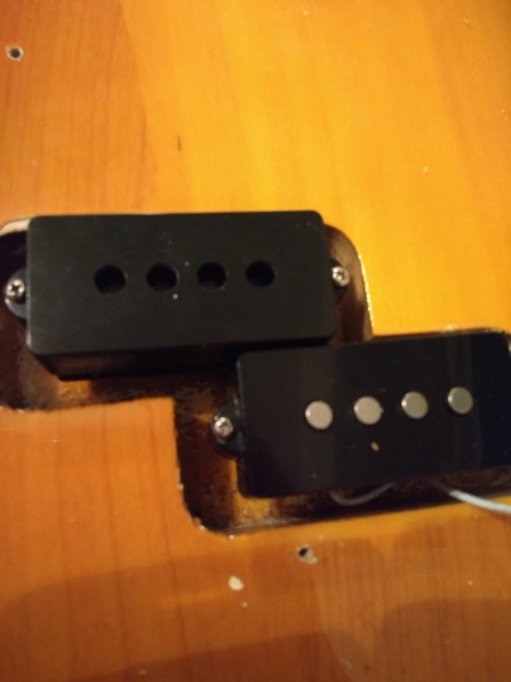

Heute während der Probe fällt mir ploetzlich auf, dass E und A-Saite viel (!) leiser sind als D- und G-Saite. Ich schaue auf meinen Bass und sehe dass beim linken SplitPickup die Polepieces kaum sichtbar sind und beim rechten schon. Das kann doch kein Zufall sein, denke ich mir.

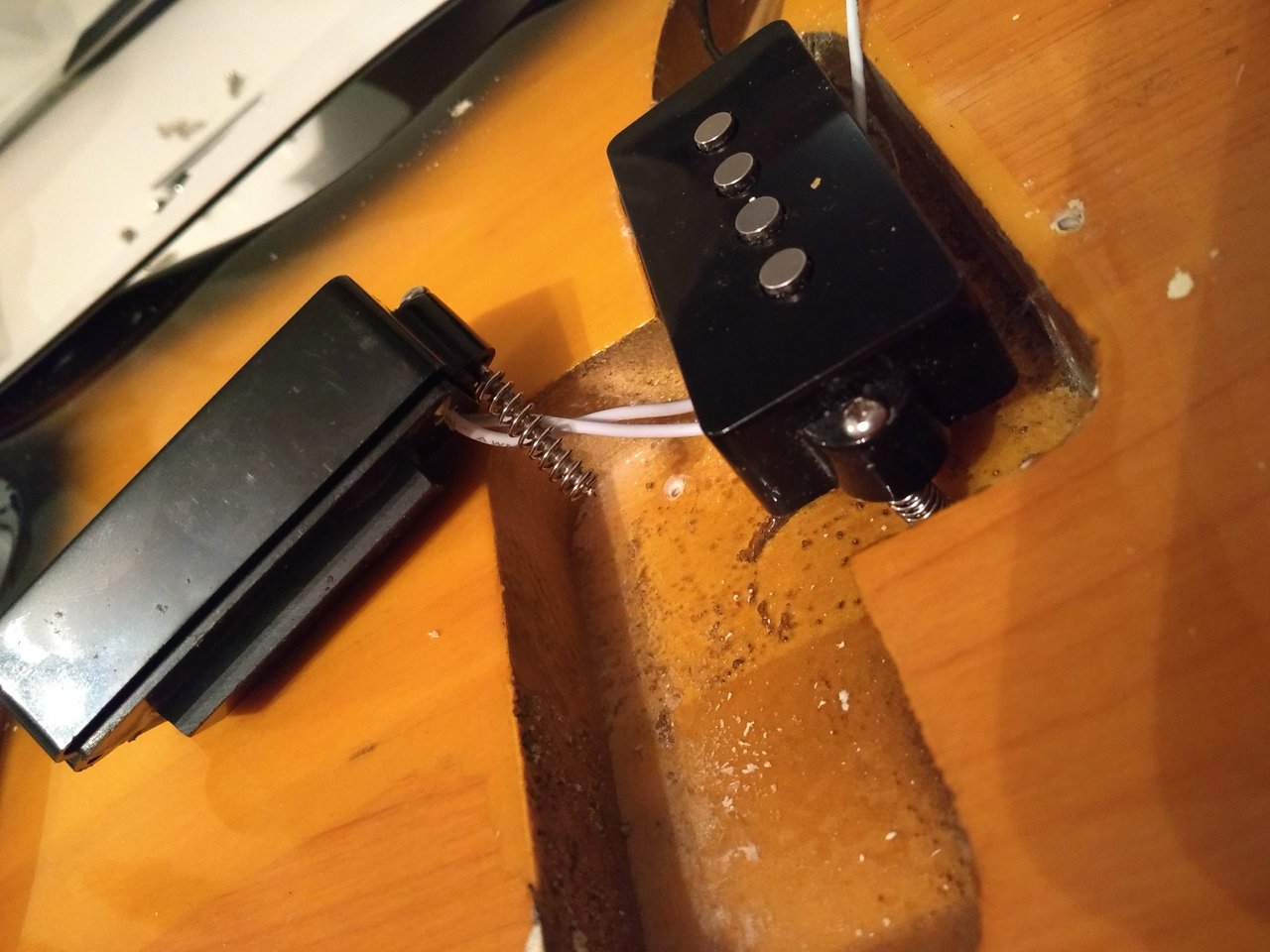

Zuhause schraube ich das Pickguard ab und denke, Mensch, hättest du doch wenigstens minimal Ahnung von Dingen.
Wer kann mir helfen? Was muss ich tun, dass der Pickup oben an der Pickuphaube bleibt?
Ich habe morgen einen (für uns nicht ganz unwichtigen) Gig. Für schnelle Hilfe bin ich diesmal extra dankbar.
Oje, ich bin jetzt nicht so der Precident...:-/ aber kannst du das Cover von Hand soweit runterdrücken daß es richtig sitzt (d.h. die Polepieces rausschauen, wie bei der D/G-Saite)?
Dann würde ich das tun und die PUs (nicht das Cover!) auf die richtige Höhe einstellen, so daß es klingt wie es soll. Wenn das Cover dann zu hoch steht es einfach runterdrücken oder ignorieren (sollte eh keinen Einfluß auf den Sound haben). Ggf. noch ein Stück Moosgummi o.ä. unter den PU packen, dann bleibt er auch auf der gewünschten Höhe.

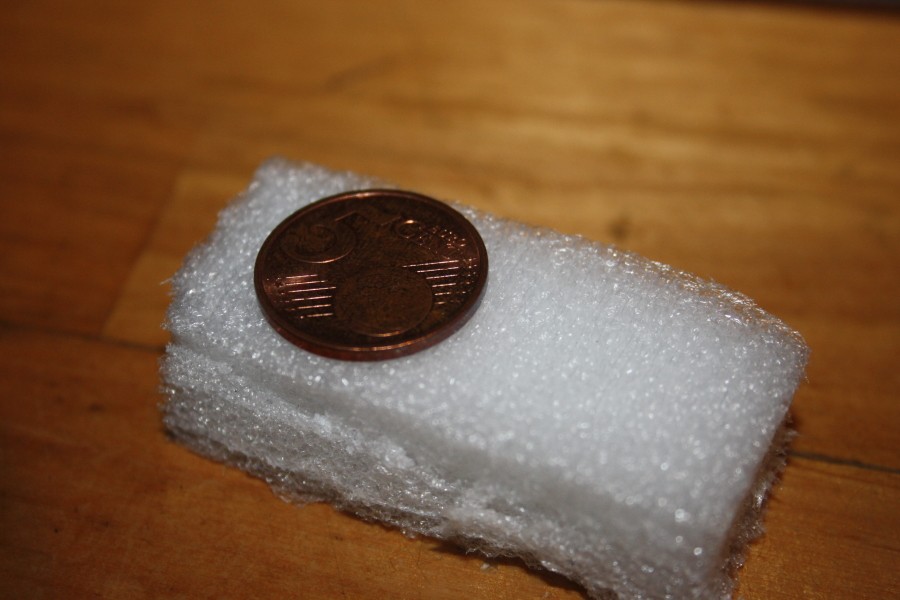

Ich hab bei mehreren Bässen so ein Material verwendet, wie es wohl heisst? Luftpolsterirgendwas? Funktioniert bei mir wunderbar.
Edit: Das Geldstück diente dem Autofocus und ist nicht Bestandteil der Auktion.
