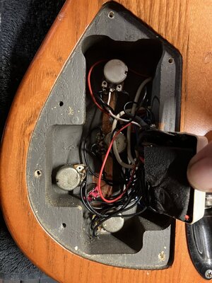

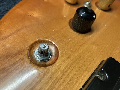

ich hab mir ungesehen, gebraucht einen bass gekauft. nun stell ich fest dass die poti vergewaltigt wurden und ersetzt werden sollten.
letzteres traue ich mir zu, wenn ich nur wüsste was da verbaut ist. oder zu verbauen ist.
Es ist eine EBS aktiv elektronik drin.
es sind
- volume
- balance
- tone
- bass

Einfach 2 von 3 Anschlüsse ablöten und nachmessen? Die Außenanschlüsse zeigen den Gesamt-R des Poti. Wenn der Mittenabgriff (Schleifer) auf der Mitte steht und den halben R abtastet ist es linear. Falls nicht log.
also die unteren drei sind jeweils 25k lin potis, das obere poti - volume? - da müsstest du mal auf die schmalseite schaun, da wird sicherlich auch irgendwo was eingeprägt oder gedruckt stehen.
