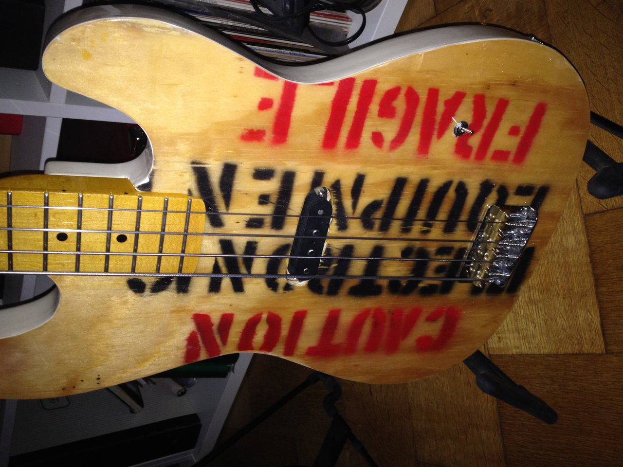

Kann man irgendwie die beiden Potis am Preci zu Druckschaltern oder Hebeln machen?
Im Prinzip brauche ich dafür ja nur den passenden Widerstand und den Schalter selbst in Reihe anstelle der Potis löten, oder?
Ich spiele seit etlichen Jahren den Bass und habe die Regler noch nie außerhalb der beiden Extreme genutzt, daher könnte ich so Gewicht einsparen.
Oder habe ich etwas übersehen?
Klar kann man, Killswitch anstelle des Volume-Potis und die Kapazität einfach in Reihe zum PU mit Schalter. Evtl noch nen 470k-Widerstand parallel, damit das Volumepoti emuliert wird und es nicht zu Klangveränderungen kommt.
Fertig ist die Laube. Aber Gewicht wirst du nicht spürbar einsparen.
