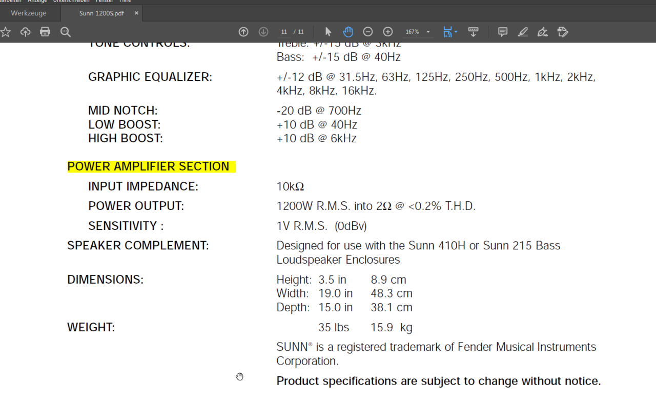

Hier ein Auszug aus dem Manual. Die Endstufe des 1200s kenn ich ganz gut - hab ja noch einen im Proberaum stehen. Hatte nie einen Sansamp - deshalb kann ich das nicht beurteilen ob das genügt. Die Class H Endstufe hat auf jeden Fall reserven bis der Arzt kommt.
Achtung: Der Master sitzt vor dem FX-Loop - bitte bedenken, wenn man da was im Betrieb anschließt kracht das ganz gut an den Pappen - also erst alles verdrahten und dann den Verstärker einschalten. -> Bitte nicht allzu oft ein/ausschalten, da die verbaute Einschaltstsrombegrenzung immer etwas Zeit benötigt um sich zu erholen - im schlimmsten Fall fliegt einem die Sicherung, wenn man den sunn1200s/bassman 1200pro zu oft ein/ausschaltet.
Reaktionen: claudio, StonerGreg, pitsieben und eine weitere Person

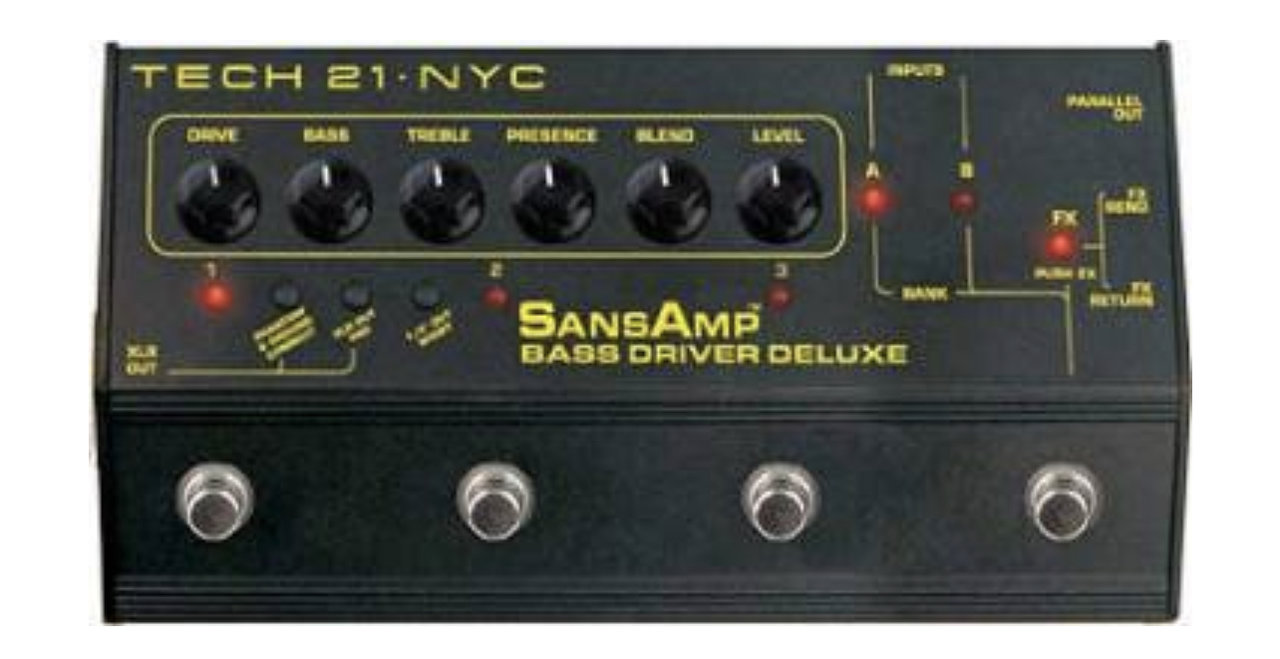

Der RBI sollte genug Pegel liefern. Bodentreter mit Loop muss der PBDDI DeLuxe sein. Den habe ich...schlapper Pegel. Und der Loop ist ja dazu gedacht, was in den Treter einzuschleifen...Anschluss an den Amp so, wie Flobert sagt.8C611A9D-3265-4F6F-A93E-60B2D28328F3.webp
Der hier.

Ja...da kommt nix raus...auch der XLR geht gerade mal mit MIC-Level zum FOH.
Kräftige Endstufe mit empfindlichem In oder Vorstufe...sehr lang kultivierte Diskussion, den BDDI als Vorverstärker zu bezeichnen. Isser nicht. Ist ne bessere Zerre.

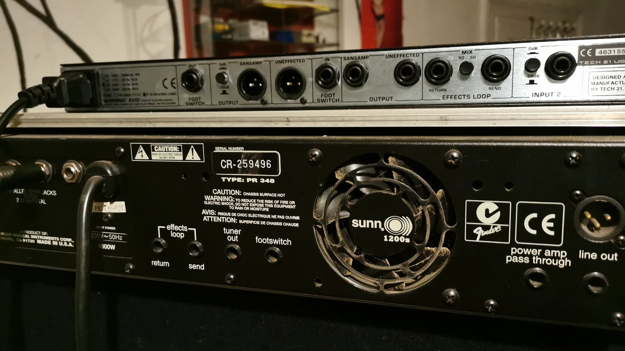

Hier mal ein Bild...
  • #19
Send > Input2
SansAmp Out > Return
Bass > Amp Input und ab die Luzie...geile Kombination...👍🏻
