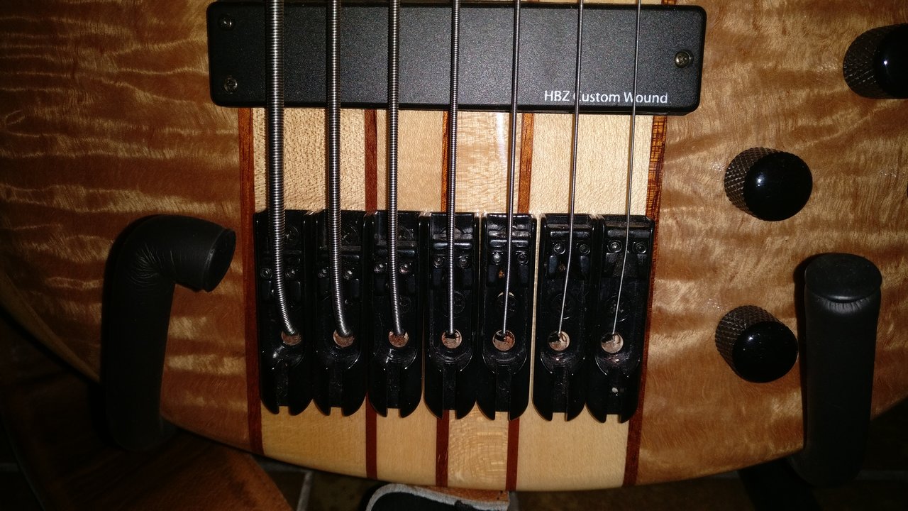

Ja, machen sie definitiv nach Kundenwunsch. Ich wurde bei meinem 7er Satz audrücklich danach gefragt, wo die dicke Wicklung beginnen soll. Ich bin jetzt nicht sicher, ob B schon tapered ist, aber die F# Saite ist es auf jeden Fall.

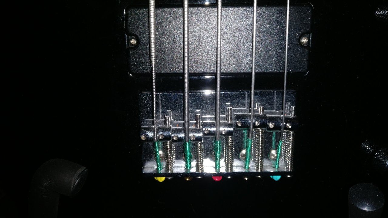

Hab grad nachgesehen. Nur F# ist taperwound.
Die volle Dicke beginnt direkt hinter dem Saitenreiter.
Zum Vergleich Fender Flats:
Reaktionen: claudio
  • #50
Is klar, war ja auch genau so ausgemessen, mit Max besprochen und bestellt.
Ich kann nachher mal nachmessen, wo bei den Fender die volle Dicke anfängt. Ich meine, bei Pyramid waren 50mm bestellt, was ja auch hervorragend passt.
Edith: 70mm bei Fender.
